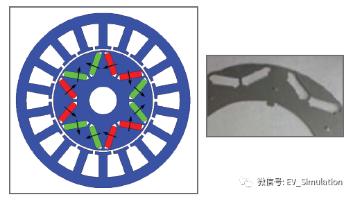

内置式永磁电机 (IPM)已在许多行业中得到广泛采用。由于其固有的坚固性,高效率并且制造成本相对较低。 各种 IPM 拓扑中,V 形 IPM 展示更高的功率密度,更高的效率,更低的制造成本和更宽的恒定功率工作范围。 与表面贴装一样永磁 (SPM) 电机,IPM 由于同时产生永磁转矩和磁阻转矩,而更有优势。由于永磁体和磁阻转矩d 轴和 q 轴之间的磁阻不相等。然而,与 SPM 不同的是,设计 IPM由于转子结构复杂,已证明具有挑战性和磁饱和。
优点
IPM 相对于 SPM 的重要优势之一是精确制造 IPM 的简单性转子叠片的外形与SPM 中磁铁的外形。 这个优势也创造额外的理想特征:
■ IPM 使用简单的矩形磁铁具有平行磁化,这降低了两者磁铁价格和制造成本;
■ IPM 磁铁被机械地捕获在转子叠片,使它们适用于高速运行无保护环或转子上的固定套筒;
■ 磁桥的存在提供了更好的防退磁保护,提供IPMs 具有更高的过载能力。

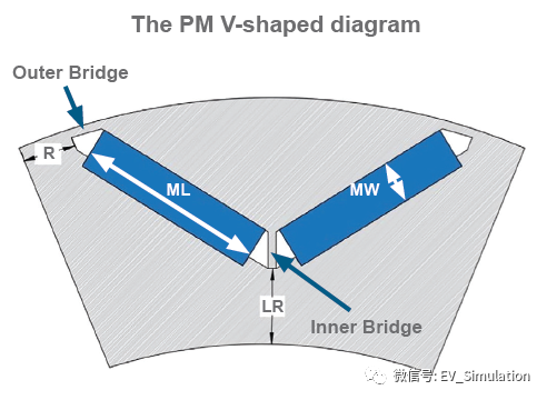

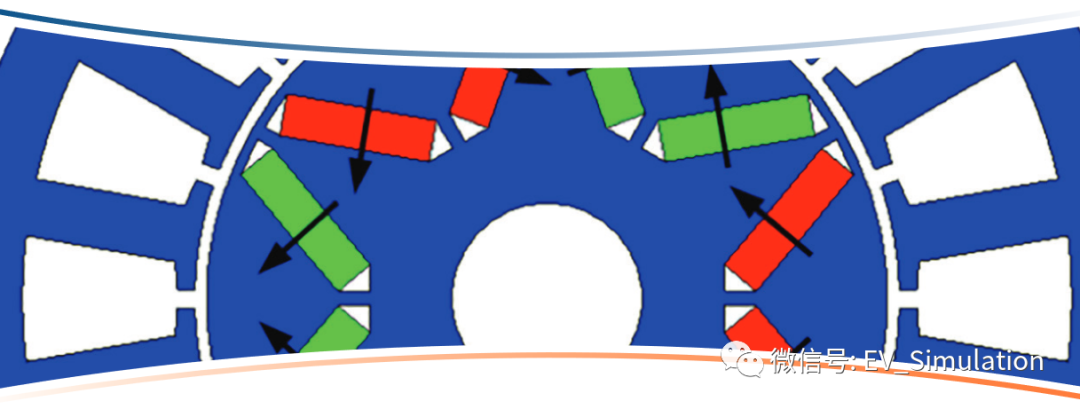

典型拓扑
IPM 的基本特征设计,如最大扭矩,阻力退磁,d轴和q轴电感,反电动势等,受到PM的位置和尺寸几何的显著影响。 典型的 V 形 IPM 几何结构,如下图所示,R是相邻两个PM之间距离的一半,LR是PM底部和转子铁芯内径之间的距离,ML和 MW 分别是一极的PM 厚度和宽度可以映射峰值扭矩与 PL 和 PW 的关系,并且优化。 虽然峰值扭矩最大值可以通过减小 PW 厚度,PM是容易发生不可逆退磁的如果PW太小。或者,随着 PW 的增加和且横截面积保持不变,最大峰值扭矩减小。 因此,厚度PM不应太小或太大。

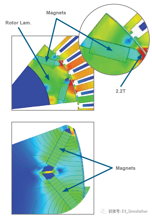

通量密度分布
典型的磁通密度分布和磁通线从有限元分析软件获得如下所示。电机的性能高度依赖于转子叠片区域的饱和度,如下面所描述的。

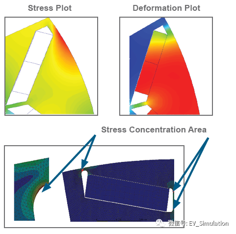

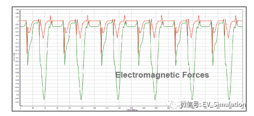

评估 IPM 的结构完整性是设计和优化过程中的关键步骤。分析的目的是计算结构关键区域内的应力分布 IPM转子中隔磁桥的机械应力主要是因为每个磁钢的离心力产生。因此,需要建立离心率的计算方法 径向和切向电磁力(见典型下面的分布)必须考虑在内,特别是在重电气负载下。 这些力可以从有限元分析中获得。
硅钢片的径向变形很大磁钢内壁施加的张力有关 而切向变形主要受,磁钢外侧张力的影响 因此,径向刚度和切向刚度可以分别单独通过考虑磁钢内侧或外侧。 此外,由于硅钢片的变形被认为是局部的,假设几何不规则性远离隔磁桥和磁钢的区域接触不会有太大影响
新能源PMSM电机设计-V型内置转子的考虑的图5
应力和变形
获得的典型应力和变形图来自 FEA 软件的如下所示。 显示电机高度依赖于饱和度描述的转子叠片区域的水平更多。

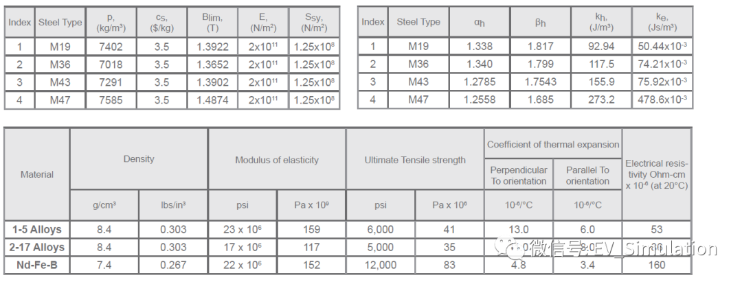

典型材料特性
