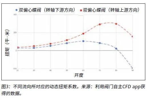

案例2:基于流向
对于同心蝶阀而言,Cdt(液力扭矩系数)曲线特性和流向之间没有关联,而且不会随流向改变而改变。但双偏心蝶阀的情况就不同了,由于其独特的几何结构,一旦流体方向从阀座侧变为阀轴侧,Cdt就会急剧改变。仿真分析的结果(见图3)表明,偏心蝶阀的Cdt是由流体的流向决定的。此外,当开度在80°左右,流向为转轴上游方向时,Cdt会急剧改变。

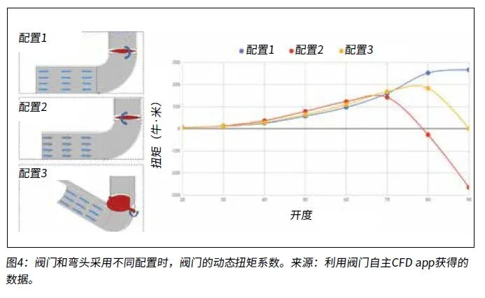

案例3: 朝向和弯头
液力扭矩纯粹是由流体作用在阀瓣上产生的,因此如果上游流体受到任何干扰,就会大幅改变液力扭矩系数。上游流体受干扰的原因主要是管道元件(例如弯头、泵、三通接头等)。下图是蝶阀和弯头在三种不同安装配置下的不同表现。显然,液力扭矩系数和阀门朝向、弯头和阀门转角密切相关。
