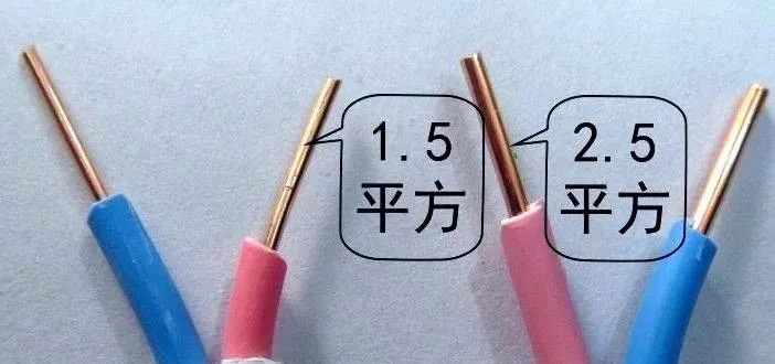

电线平方数是装修水电施工中的一个口头用语,常说的几平方电线是没加单位,即平方毫米。
电线的平方实际上标的是电线的横截面积,即电线圆形横截面的面积,单位为平方毫米。
如果要判断电线的粗细(平方),可用游标尺测量电线的直径,然后求出截面,
 截面的计算公式:S=半径的平方R²×π。
比如直径1.76的线,就是(1.76÷2)²×3.14=2.43平方≈2.5平方,(取近似值)。
如果你是要选择电线的大小,一般是先根据用电器的功率大小算出电流,然后根据电流在查电工手册即可,这样比较准确。
如果是单芯的就可以量一下其直径,然后得出半径,
根据面积的公式S=半径*半径*3.14
就可以知道该电线的横截面积,而有些线是由多条线芯组合扭在一起的,这样就不能用单芯的方法去算了,只能是按这条电线中多条线的其中一条去接单芯线算,然后再乘以线的股数就可以
公式为S=半径*半径*3.14*N,其中N为扭成这条电线的数量!

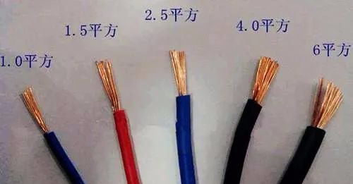

电线的平方计算方式
电线电缆大小用平方标称,多股线就是每根导线截面积之和,如48股(每股线径0.2)1.5平方的线:0.785*(0.2*0.2)*48=1.5

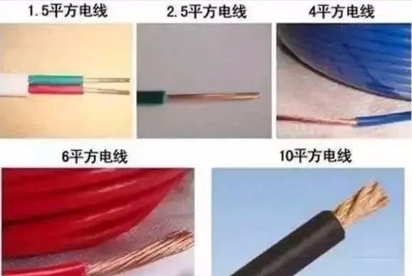

导线截面积与载流量的计算
一、一般铜导线载流量导线的安全载流量是根据所允许的线芯最高温度、冷却条件、敷设条件来确定的。一般铜导线的安全载流量为5~8A/mm²,铝导线的安全载流量为3~5A/mm²。一般铜导线的安全载流量为5~8A/mm²,铝导线的安全载流量为3~5A/mm²。如:2.5mm2BVV铜导线安全载流量的推荐值2.5×8A/mm2=20A。4mm²BVV铜导线安全载流量的推荐值4×8A/mm²=32A。
二、计算铜导线截面积利用铜导线的安全载流量的推荐值5~8A/mm²,计算出所选取铜导线截面积S的上下范围:S=[I/(5~8)]=0.125I~0.2I(mm²)S-----铜导线截面积(mm²)I-----负载电流(A)。
三、功率计算一般负载(也可以成为用电器,如点灯、冰箱等等)分为两种,一种式电阻性负载,一种是电感性负载。
电线怎么看平方数 电线平方越大越好?真相是这样的……的图3
对于电阻性负载的计算公式:P=UI对于日光灯负载的计算公式:P=UIcosф,其中日光灯负载的功率因数cosф=0.5。不同电感性负载功率因数不同,统一计算家庭用电器时可以将功率因数cosф取0.8。也就是说如果一个家庭所有用电器加上总功率为6000瓦,则最大电流是I=P/Ucosф=6000/220*0.8=34(A)但是,一般情况下,家里的电器不可能同时使用,所以加上一个公用系数,公用系数一般0.5。所以,上面的计算应该改写成I=P*公用系数/Ucosф=6000*0.5/220*0.8=17(A)也就是说,这个家庭总的电流值为17A。则总闸空气开关不能使用16A,应该用大于17A的。

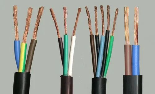

很多业主在装修的时候对自己的用电有很高要求,通常情况下,不管是装修公司还是散装游击队,在装修用电方面都差不多:
1.5平方为照明
2.5平方为普通插座
4平方为厨房电器及卫生间插座
6平方为空调线及浴霸插座
电线怎么看平方数 电线平方越大越好?真相是这样的……的图4
但是业主只知道用线平方越大越好,就像水管似的,管径大了就不容易堵塞……对专业人士来说业主有这样的想法是可以理解,因为客户不懂得电线每个平方的安全在流量算法。
当然用线平方越大心里越安全这没什么错,但是对于施工工人来说就很麻烦了,比如有些客户要求照明为2.5平方,普通插座为4平方,厨房卫生间,空调全用6平方,业主会说这样很安全,心里踏实。
这样配置的话,装修价格不仅上涨,工人施工的难度系数也增加,平方越大,在插座底盒里面占的面积越大,很多地方都是用的单股铜芯线,在底盒里面接线就没那么好接了,有时候连面板都装不上去。所以建议装修时认真计算统计一下家用电器的功率,与用线相匹配为佳。
计算方法:
每平方(电线的横截面积)电线的安全载流量是8个安培(一般铜芯线是5-8安培),我们中国地区用电的额定电压是220V,安全载流量乘以额定电压就等于电功率即:8AX220V=1760W
那么1.5平方的电线它的功率就是1.5X8=12A ,12AX220V=2640W请问你家的照明能达到这个数么?同理:
2.5X8=20A ,20AX220V=4400W
4X8=32A, 32AX220V=7040W
6X8=48A, 48AX220=10560W
有了这些,你还嚷嚷用电平方量么?
