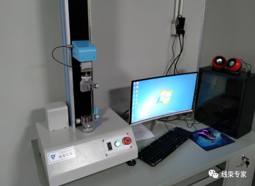

一、步骤
1. 拉拔力测试时需要将绝缘压接翼打开,参考USCAR-21(或不压接)。
  注:QCT/29106-2014是不需要打开压接翼。
2. 拉拔力测试需要预先拉紧导线(如,为防止拉拔力测试之前出现不正确的猛拉现象,需测试前将导线拉紧)。
3. 用千分尺记录下每个样品的芯线压接高度和宽度 。参考附录E,6-8节
4. 如果绝缘层压接翼没有打开,用去压接器获取其他合适的工具将其打开以确保拉力仅反映芯线压接连接性能。
5. 目视判别压接翼打开的区域以确保芯线无损坏。如有损坏不得使用。
6. 测量和记录每个样品的拉力,以牛顿为单位。
7. 轴向运动速率在50~250mm/min(建议100mm/min)。

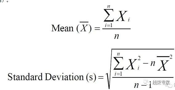

9. 使用下列公式计算平均值和标准差(使用EXCEL或其他合适的电子表格计算6-9步骤获得的拉力结果的平均值和标准差),报告上体现每个压接高度的最小值、最大值、平均值(`X)、标准差(s)和平均值减3倍标准差( `X -3s)。
正确的端子拉拔力测试方法及判定标准的图2
此处,XI=每个拉力值,n=样品的数量
公式4.4.4-9A 与4.4.4-9B – 拉拔力判别标准平均值与标准差

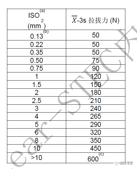

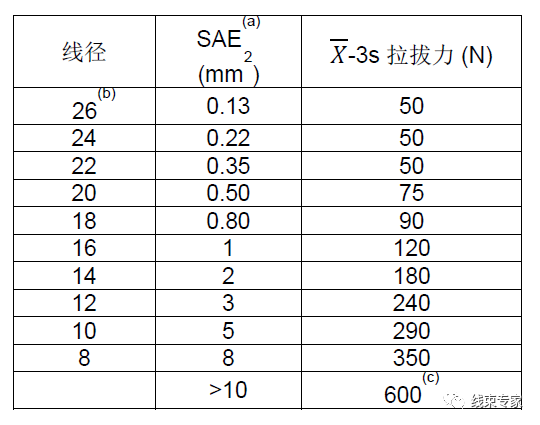

4.4.5 接受标准
对于使用公式4.4.4-9A和B计算出的( `X-3s)需符合或大于表4.4.5中的对应拉力值。对于未在表中列出的线径值的导线可以使用表4.4.5的线性插值法计算对应的拉力值。
注:拉力值作为压接质量的标志。当因为导线拉拔力的原因(与压接无关)造成拉力达不到表中所列标准,需要通过工程更改提高导线来解决。
表4.4.5A和表4.4.5A-拔出力要求(毫米和量规尺寸)
正确的端子拉拔力测试方法及判定标准的图3
正确的端子拉拔力测试方法及判定标准的图4
(a) ISO标准尺寸基于 ISO 19642 第四部分,SAE 基于SAE J1127 和J1128.
(b)对于需要特殊处理与控制的0.13mm2 (26AWG)或者更小的电线尺寸,不包含在本标准中。
(c)对于> 10mm要求的是最小值能达到。不需完全拉断,也不需算出(`X -3s)的值。
