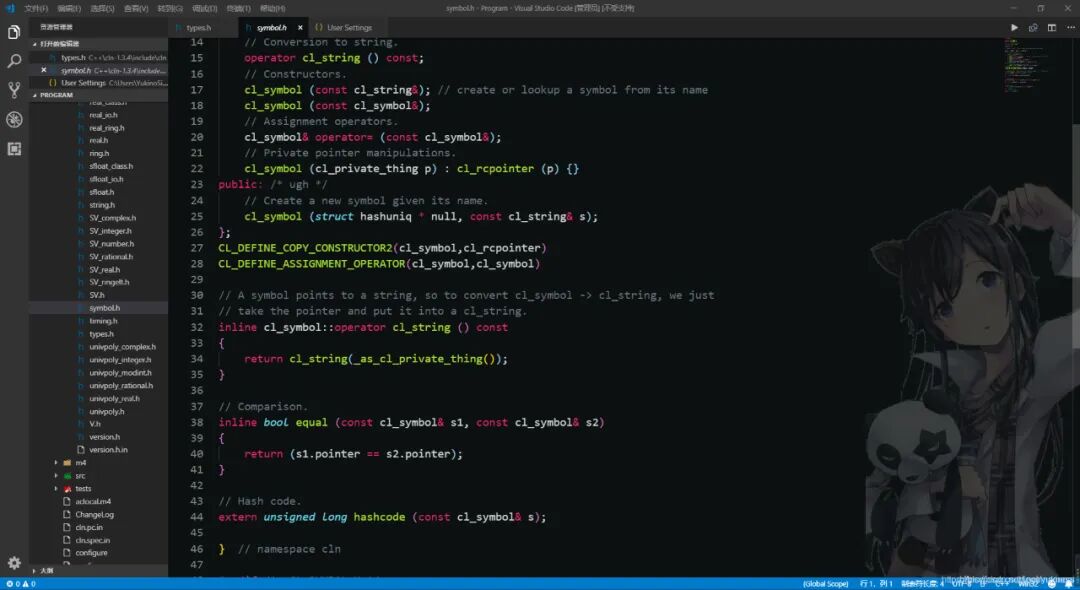

    VSCodeMicrosoft2015430Build开发者大会上正式宣布一个运行于 Mac OS XWindowsLinux 之上的,针对于编写现代Web和云应用的跨平台源代码编辑器,其具有炫酷的界面和各种开放的插件,因而广受欢迎。

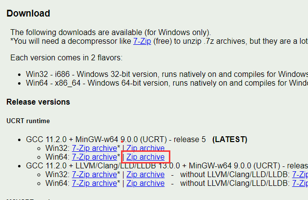

https://winlibs.com/
找到以下位置并点击下载:
VSCode配置fortran运行环境的图3

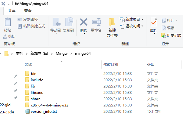

下载后将文件解压,如下图:
VSCode配置fortran运行环境的图4

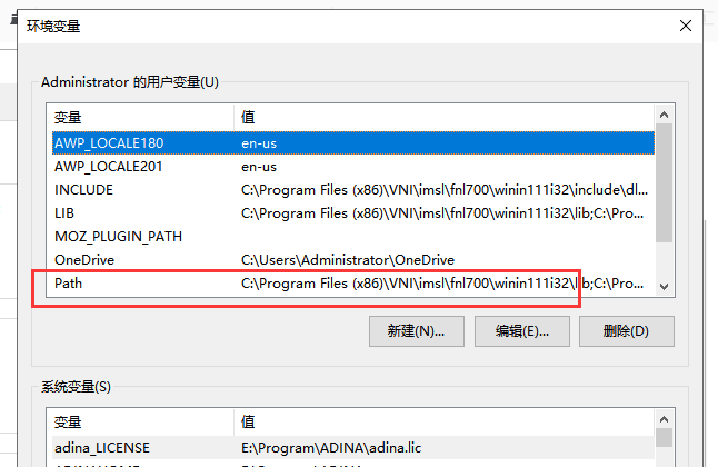

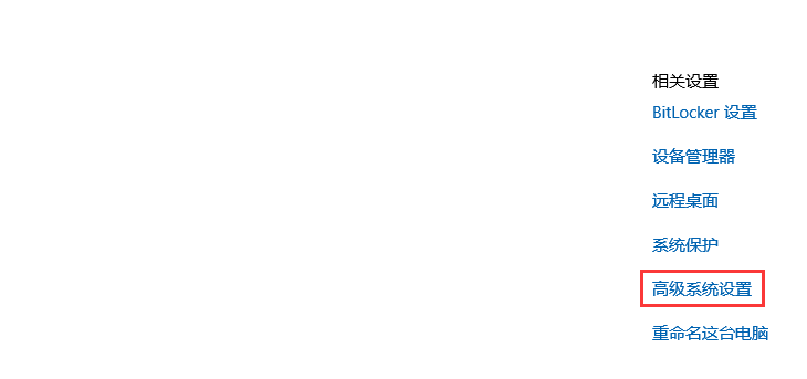

接下来将该路径添加到环境变量中:
右键我的电脑-属性-高级系统设置
VSCode配置fortran运行环境的图5

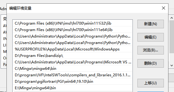

点击环境变量,在用户变量path中加入mingw的具体安装路径:
如:E:\Mingw\mingw64\bin
VSCode配置fortran运行环境的图6
VSCode配置fortran运行环境的图7

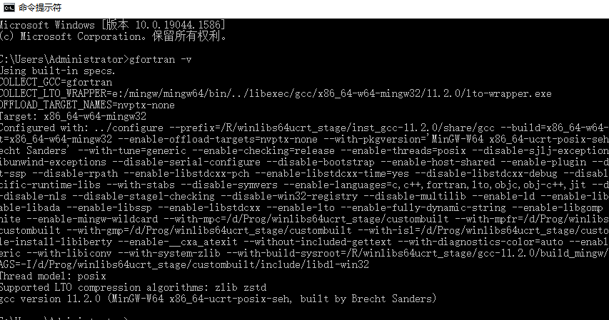

点击确定,一般情况下即已经完成了gfortran的安装。打开命令提示符,输入
Gfortran -v
如果出现以下窗口即表明安装成功。
VSCode配置fortran运行环境的图8

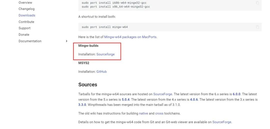

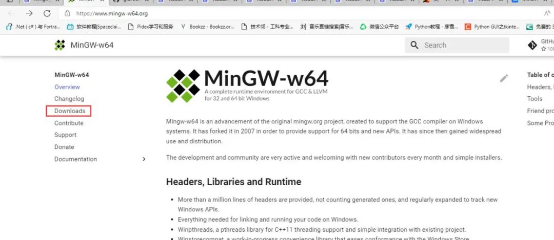

方法二:进入以下网站
https://www.mingw-w64.org/
进入上述地址后,点击左侧downloads
VSCode配置fortran运行环境的图9
之后找到下图所示的Mingw-builds,点击下载,下载后进行安装即可。
VSCode配置fortran运行环境的图10

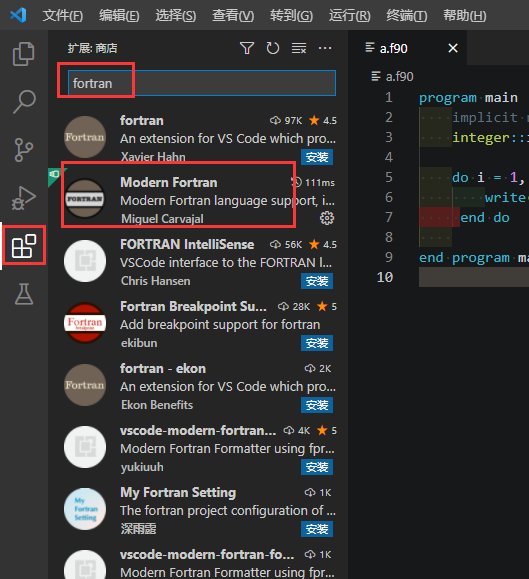

1)打开VSCode,点击左侧的扩展,在搜索栏输入fortran搜索,并安装Modern fortran这个插件:
VSCode配置fortran运行环境的图11

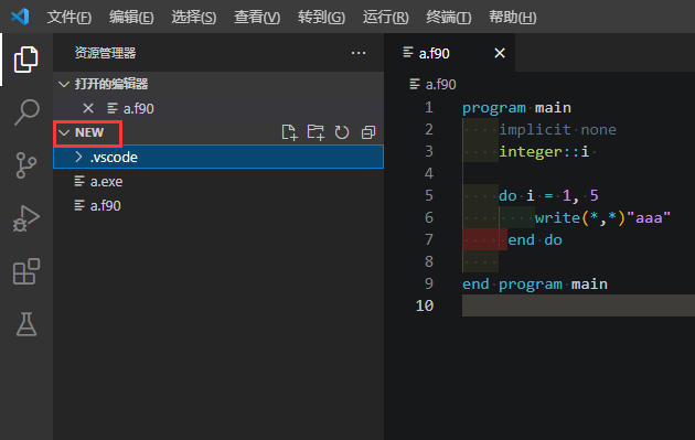

(2)在VSCode中采用文件-打开-打开文件夹之后打开相应路径,然后打开或者新建源代码文件
VSCode配置fortran运行环境的图12

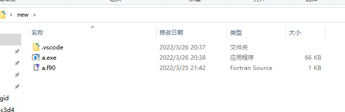

(3)在路径下新建.vscode文件夹
VSCode配置fortran运行环境的图13

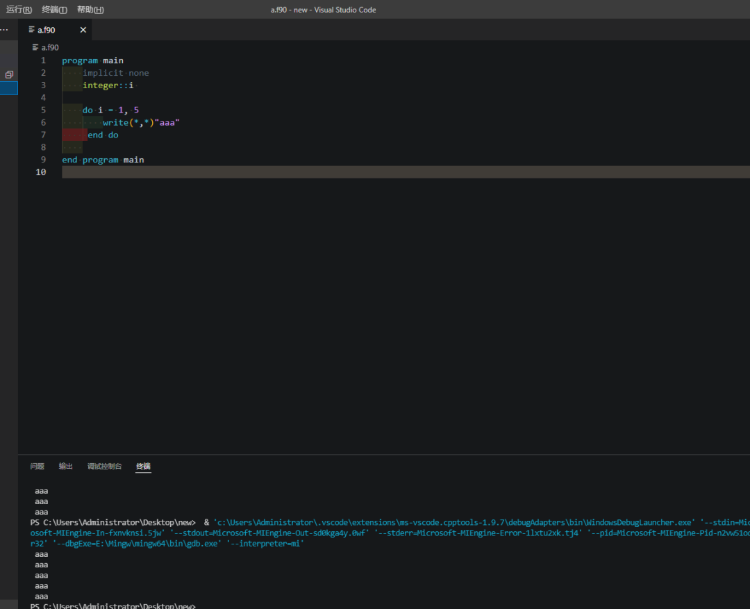

(5)vscode中点 运行或者以非调试模式运行,即可运行对应的源代码文件。
VSCode配置fortran运行环境的图15
以上,就是VSCode搭配gfortran的全部过程。
