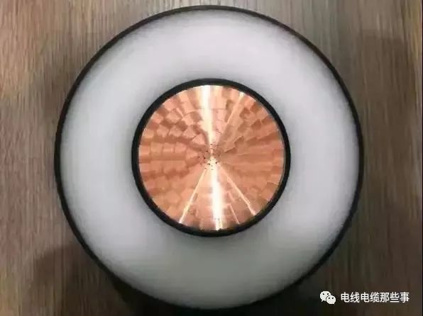

三层共挤时绝缘偏心。
由于绝缘厚度比较厚,绝缘与导体接触面较小,所以在交联管内高温高压条件下,塑料呈粘流态,会存在一定程度下垂,这样就易出现偏心度不合格的现象。

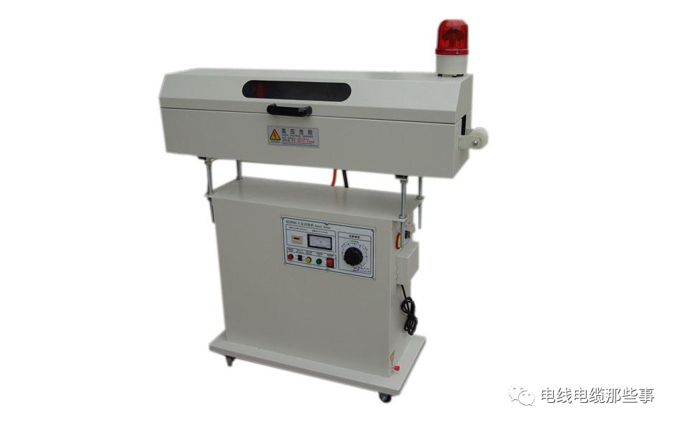

针对三层共挤时绝缘偏心问题解决措施是:
交联聚乙烯塑料在交联管内呈粘流态,可以采用美国陶氏化学低垂度35KV级交联绝缘料,以增加塑料本身的粘度,从而降低材料高温熔融状态下的下垂,另外在三层共挤设备上配在线测偏仪,确保实时监控,最后,在绝缘线芯冷却之后及时切片观察圆整度,这样,产品绝缘性能和偏心度都得到有效控制,完全满足长沙地铁要求偏心度在5%以内。

针对综合护层不平整及电火花击穿率高问题解决措施是:
该现象主要由于电缆缆芯外径较大,铝带纵包成型时因变形受力不均匀造成铝带纵包后不平整,首先是铝塑复合带纵包模具,从大到小前后共有两组,生产前必须严格检查模具尺寸,防止模具偏大导致的铝塑带成型困难;若生产时铝塑带从变形到成型,不在同一水平线上,就会出现起皱、不平等,这时就要及时的调整前后模具的位置,以确保铝塑带平整;铝塑带翻边往往是铝塑带的放线架和成型模具未对齐,需要把放线架严格的固定在地板上;针对铝塑带搭口不粘合,及时的调整位置和温度,能够较好的解决该问题;
