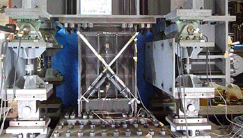

    在土木人眼中,一提到构件试验或者子结构试验,脑海中马上浮现的就是几吨的构件在几十吨或者几百吨输出力的作动器作用下被“蹂躏”。像这样:
一种多功能往复加载小试验台 | 批量小实验的生产机器的图1
    如此大型的实验一般从设计、制作再到运输往往要准备几个月,赶上疫情大家还要排队做试验,拖个一年半载不成问题。最扎心的是由于加工问题或者设备问题,实验数据不好大半年的努力就白费了,到最后就连导师看到毕业论文就是这副表情:

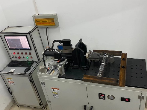

    这个时候你就会想,要是在做足尺试验之前做点小试验进行理论验证,既快速做出成果保证毕业,又可以为足尺试验提供可行性验证该有多好。因此我们研究室经过一年的努力开发了一款小试验台,用来做各种土木超小构件的理论验证试验和材料性能试验。

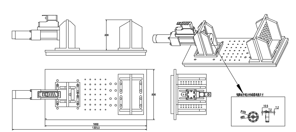

2. 小实验的图纸

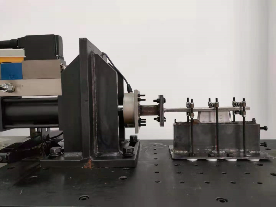

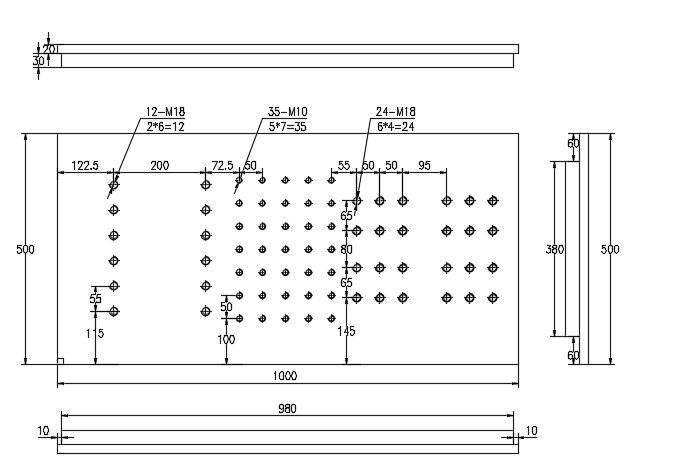

    图1~3就是小实验台的设计图纸,它包含一个带有内螺纹孔的底板,可调节上下高度和左右位置的作动器(作动器端部有螺栓孔用来连接试件),还有可以调整位置的反力架。以上设计可以保证这种试验设备适用于大部分小试件的安装。
一种多功能往复加载小试验台 | 批量小实验的生产机器的图3
图1 小试验台全图

图2 小试验台底板细部图

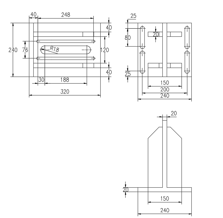

图3 小试验台反力架细部图

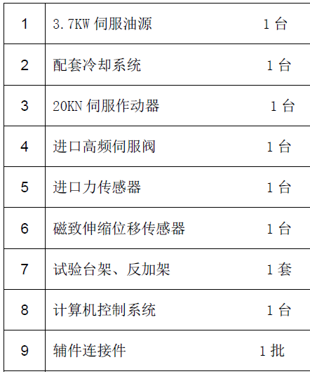

    设备的配置清单如下:
一种多功能往复加载小试验台 | 批量小实验的生产机器的图7

    这种试验装置的最大亮点是加载频率范围比较大,覆盖范围在0~20Hz,因此它可以做在0~20Hz 范围内任意频率的往复加载试验,一般的大型加载设备没办法做到这个频率范围。由于设备的加载频率覆盖范围基本与地震波的主要频段重合,所以它还可以输出地震波,具有改造成振动台的潜力。具体技术参数如下所示:

2. 测控系统:
    测控系统包括控制柜、伺服控制器、工控机、显示器等。测控软件基于windows 操作系统开发,友好的人机界面,操作方便,功能齐全,交互性好。采用业内先进的全数字控制器,具有优越的抗冲击、噪声低、带宽高等特点。所有通道(负荷、位移、应变)均具有32 位全数字化波形发生器,1000Hz 数据采集频率。内置各种高级自适应补偿功能,采用智能控制算法,通过各种补偿功能,可优化控制,命令可以得到实时调整,使得得到的响应与目标信号匹配,提高测试精度。控制器模块化设计,可以扩展控制多个伺服控制通道。测控系统能实现各参数的高速采集测,自动处理,生成不同的分析曲线。可实时绘制时间—载荷,时间—位移,载荷—位移等曲线。操作人员可以直接存储数据到txt 文件,也可以选择存储曲线;可以自动生成实验报告和打印输出。系统可实现位置闭环控制,载荷闭环控制,开环控制。系统实时显示系统位置、载荷、油压压力、温度等参数。

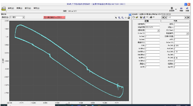

    有了这样的科研神器,买回来第一天我们就开始试验啦~ 比如负刚度装置的低频往复加载试验(位移相关型试件),如图5所示。装置输出位移达到了试验工况的要求,滞回曲线光滑。
一种多功能往复加载小试验台 | 批量小实验的生产机器的图9
一种多功能往复加载小试验台 | 批量小实验的生产机器的图10
图5 负刚度装置试验

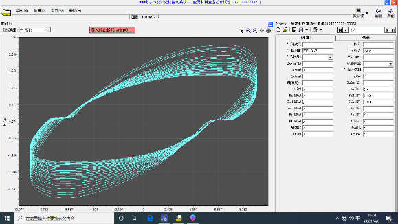

    再比如小黏滞墙试验(速度相关型试件)高频往复加载试验,滞回曲线如图6所示。试验曲线表明,小试验台的加载速度也达到了试验工况要求。
一种多功能往复加载小试验台 | 批量小实验的生产机器的图11
一种多功能往复加载小试验台 | 批量小实验的生产机器的图12
图6 小黏滞墙试验
