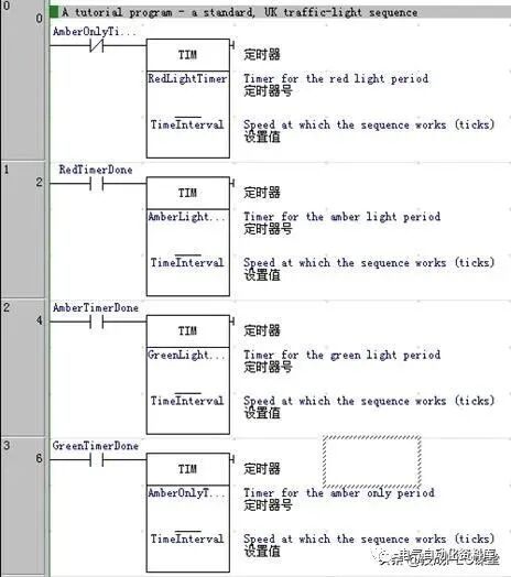

4)工具栏中的新建常闭接触点按钮,在梯级的开始放置一个常闭接触点,然后点击左上方的格子。新建的常闭接触点将被显示。
5)在名称或值列表栏中选择‘AmberOnlyTimerDone’,然后选择确定按钮。
注:现在沿着梯级将显示一个红色的记号,这表明这个梯级没有被完成,出现了一个错误。
超全PLC 快捷键汇总(西门子、三菱、欧姆龙)的图8
6)在工具栏选择新建PLC指令按钮,并点击接触点的旁边,这样就添加一条新的指令。新指令对话框将被显示。
7)输入指令‘TIM’ ,在操作数栏中输入两个操作数‘RedLightTimer’和 ‘TimeInterval’
注:符号 ‘RedLightTimer’ 的值用作操作数-数值“1”。在CX-Programmer 中,必需使用NUMBER类型来作为TIM/CNT指令的第一个操作数。不允许使用计时器/计数器地址(例如:将不允许T001)。
8)选择确定按钮来接受刚才在新指令对话框中所做的设置。
注:在梯级的边缘不再有红色的记号。在这个梯级里面已经没有错误了。
超全PLC 快捷键汇总(西门子、三菱、欧姆龙)的图9
9)使用属性框来给这个指令一个注释(将光标放在指令的标题上,激活属性框)。输入文本“只有红灯”然后回车。
超全PLC 快捷键汇总(西门子、三菱、欧姆龙)的图10
10)在下一梯级的开端放置一个新的接触点(如同上述,或者将光标移到这个梯级,使用输入/接触点/普通 打开菜单命令来或者使用快捷键,通常是“C”来进行这一操作)新接触点对话框将被显示。
11)从名称或者地址栏中选择‘RedTimerDone’,然后选择确定按钮。
超全PLC 快捷键汇总(西门子、三菱、欧姆龙)的图11
12)在接触点旁边插入一条新的指令,显示新建指令对话框。(如同上述,或者使用插入/指令菜单命令,或者使用快捷键-通常是‘I’来执行)。在指令编辑框中输入指令 ‘TIM’,在操作数栏输入两个操作数‘AmberLightTimer’ 和‘TimeInterval’ 。
13)选择确定按钮,接受刚才的设置。.
超全PLC 快捷键汇总(西门子、三菱、欧姆龙)的图12
14)给这个指令一个注释“红灯和黄灯一同”。
超全PLC 快捷键汇总(西门子、三菱、欧姆龙)的图13
15)在下一个梯级插入新接触点,显示新接触点对话框
16)在名称和内容栏选择‘AmberTimerDone’ ,选择确定按钮
超全PLC 快捷键汇总(西门子、三菱、欧姆龙)的图14
17)在接触点旁边插入一条指令,显示新建指令对话框。输入指令 ‘TIM’,在操作数栏里面输入两个操作数 ‘GreenLightTimer’和 ‘TimeInterval’。
18)选择确定按钮,接受刚才的设置。.
超全PLC 快捷键汇总(西门子、三菱、欧姆龙)的图15
19)给这个指令一个注释“只有绿灯”。
超全PLC 快捷键汇总(西门子、三菱、欧姆龙)的图16
20)在下一个梯级插入新接触点,显示新接触点对话框。
21)在名称和内容栏选择‘GreenTimerDone’ ,选择确定按钮。
超全PLC 快捷键汇总(西门子、三菱、欧姆龙)的图17
22)在接触点旁边插入一条指令,显示新建指令对话框。输入指令 ‘TIM’,在操作数栏里面输入两个操作数AmberOnlyTimer’ 和 ‘TimeInterval’ 。
23)选择确定按钮,接受刚才的设置。
超全PLC 快捷键汇总(西门子、三菱、欧姆龙)的图18
24)给这个指令一个注释“只有黄灯”。
梯形图程序类似下图(取决于选择的显示参数)。
超全PLC 快捷键汇总(西门子、三菱、欧姆龙)的图19

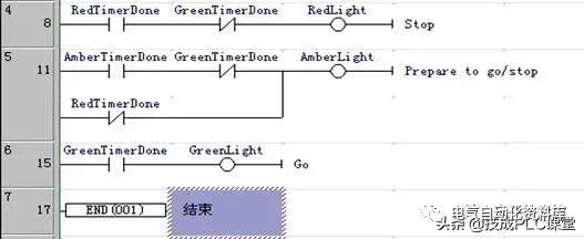

按照以下步骤将每一个交通灯的输出放置到程序中去。
1)确认在图表工作区中显示梯形图程序。
超全PLC 快捷键汇总(西门子、三菱、欧姆龙)的图20
2)在下一个梯级的开始添加一个接触点,把它分配给符号 ‘RedTimerDone’。(在新建接触点对话框的名称和地址栏中选择符号的名称)。
超全PLC 快捷键汇总(西门子、三菱、欧姆龙)的图21
3)红灯和黄灯计时器的右边添加一个常闭接触点,把它分配给符号 ‘GreenTimerDone’。
超全PLC 快捷键汇总(西门子、三菱、欧姆龙)的图22
4)在工具栏中选择新建线圈按钮,在绿灯计时器的旁边新建一个线圈。在名称和地址栏中选择 ‘RedLight’,然后选择确定按钮。
超全PLC 快捷键汇总(西门子、三菱、欧姆龙)的图23
5)在方的另一个梯级中,在左边添加一个接触点,把它分配给符号 ‘AmberTimerDone’。
超全PLC 快捷键汇总(西门子、三菱、欧姆龙)的图24
6)在这个接触点的右边,放置一个常闭接触点,把它分配给符号 ‘GreenTimerDone’。
超全PLC 快捷键汇总(西门子、三菱、欧姆龙)的图25
7)在第二个接触点的右方,放置一个线圈,把其分配给符号 ‘RedLight’。
超全PLC 快捷键汇总(西门子、三菱、欧姆龙)的图26
8)在下一个梯级,在左边放置一个接触点,把其分配给符号 ‘AmberTimerDone’。
超全PLC 快捷键汇总(西门子、三菱、欧姆龙)的图27
9)在这个接触点右方,放置一个常闭接触点,并把其分配给符号 ‘GreenTimerDone’。
超全PLC 快捷键汇总(西门子、三菱、欧姆龙)的图28
10)在第二个接触点的右方,放置一个线圈,把其分配给符号‘AmberLight’。
11)当选择的格子在梯级的右边时,回车。这将建立一个新行。
超全PLC 快捷键汇总(西门子、三菱、欧姆龙)的图29
12)在左边的 ‘AmberTimerDone’ 接触点下方,放置一个新的常闭接触点, (但是还在同一个梯级里面)把它分配给符号 ‘RedTimerDone’。
超全PLC 快捷键汇总(西门子、三菱、欧姆龙)的图30
超全PLC 快捷键汇总(西门子、三菱、欧姆龙)的图31
13)从工具栏中选择新建垂直线按钮,新建一个垂直线,其从接触点 ‘GreenTimerDone’ 到线圈‘AmberLight’。要把它和‘RedTimerDone’连接,可以在工具栏中选择新建水平线按钮,添加一条水平线,并同垂直线连接。
超全PLC 快捷键汇总(西门子、三菱、欧姆龙)的图32
14)14)下一个梯级的开头放置一个接触点,通过新建接触点对话框把其分配给符号‘GreenTimerDone’。
超全PLC 快捷键汇总(西门子、三菱、欧姆龙)的图33
15)15)在接触点旁边放置一个线圈,把其分配给符号 ‘GreenLight’。
超全PLC 快捷键汇总(西门子、三菱、欧姆龙)的图34
16)16)通过新建指令对话框,在下一个梯级里面添加指令END’。
梯形图的输出梯级如下图所示。
超全PLC 快捷键汇总(西门子、三菱、欧姆龙)的图35

1)选择工具栏中的保存工程按钮,保存当前的工程。如果在此以前还未保存工程,那么就会显示保存CX-Programmer 文件对话框。在文件名栏输入文件名称,然后选择保存按钮,完成保存操作。
超全PLC 快捷键汇总(西门子、三菱、欧姆龙)的图41

4.从PLC传送程序
按照下列步骤将PLC程序上传。
1)选择工程工作区中的PLC对象。
超全PLC 快捷键汇总(西门子、三菱、欧姆龙)的图44
2)选择工具栏中的上载按钮。工程树中的第一个程序将被编译。如果PLC是离线状态,那么将显示确认对话框,选择确认按钮,与PLC连接。将显示上载对话框。
3)设置程序栏,然后选择确认按钮。
5.工程程序和PLC程序的比较
按照以下步骤来比较工程程序和PLC程序。
1)选择工程工作区中的PLC对象。
超全PLC 快捷键汇总(西门子、三菱、欧姆龙)的图45
2)选择工具栏中的与PLC进行比较按钮,将显示比较选项对话框。
3)设置程序栏,选择确认按钮。比较对话框将被显示。
6.在执行的时候监视程序
一旦程序被下载,就可以在图表工作区中对其运行进行监视(以模拟显示的方式)。按照以下步骤来监视程序。
1)选择工程工作区中的PLC 对象
超全PLC 快捷键汇总(西门子、三菱、欧姆龙)的图46
2)择工程工具栏中的切换PLC监视按钮。
3)程序执行时,可以监视梯形图中的数据和控制流,例如,连接的选择和数值的增加。
7.在线编辑
虽然下载的程序已经变成灰色以防止被直接编辑,但是还是可以选择在线编辑特性来修改梯形图程序。当使用在线编辑功能时,通常使PLC运行在“监视”模式下面。在“运行”模式下面进行在线编辑是不可能的。使用以下步骤进行在线编辑。
1)拖动鼠标,选择要编辑的梯级。
超全PLC 快捷键汇总(西门子、三菱、欧姆龙)的图47
2)在工具栏中选择与PLC进行比较按钮,以确认编辑区域的内容和PLC内的相同。
超全PLC 快捷键汇总(西门子、三菱、欧姆龙)的图48
3)在工具栏中选择在线编辑梯级按钮。梯级的背景将改变,表明其现在已经是一个可编辑区。此区域以外的梯级不能被改变,但是可以把这些梯级里面的元素复制到可编辑梯级中去。
4)编辑梯级。
超全PLC 快捷键汇总(西门子、三菱、欧姆龙)的图49
5)当对结果满意时,在工具栏中选择传送在线编辑修改按钮,所编辑的内容将被检查并且被传送到PLC。.
超全PLC 快捷键汇总(西门子、三菱、欧姆龙)的图50
6)一旦这些改变被传送到PLC,编辑区域再次变成只读。选择工具栏中的取消在线编辑按钮,可以取消在确认改变之前所做的任何在线编辑。
当前暂无评论,小编等你评论哦!
