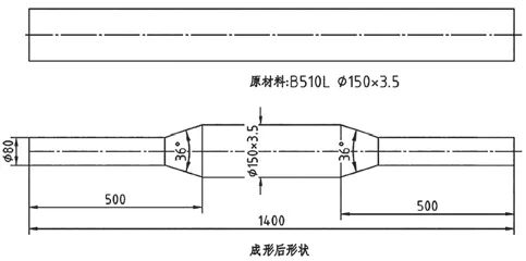

原材料钢管参数和成形件尺寸如图1 所示,材料:B510L,GB/T 3273-2015,汽车大梁用热轧钢。
大直径薄壁钢管缩径成形工艺研究的图1
图1 大直径薄壁钢管成形前后形状及尺寸

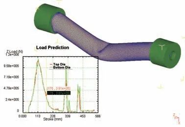

采用一次冷挤压成形,模具剖面结构如图2 所示,成形分析结果如图3 所示。由图3 可知,采用一次冷挤压成形工艺,最大成形力达1200kN。未变形区的变形抗力达到屈服极限,发生轴向塑性失稳,中间部分产生扭曲变形,因此一次冷挤压成形方案不可行。

大直径薄壁钢管缩径成形工艺研究的图3
图3 一次冷挤压工件弯曲变形

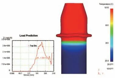

上述采用一次冷挤压成形不能成功,拟采用加热成形方案,热成形能极大减小成形力。
拟采用一次热挤压成形方案。说明:为了加快模拟计算速度,采用1/2 对称模型,工件挤压端500mm 长度先加热到1000℃。模拟结果如图4 所示。一次挤压成形力约为400kN,由于一次挤压减径量过大,加热长度较大,钢管加热段强度较低,挤压过程中加热段出现折叠缺陷,一次加热挤压成形方案不可行。
大直径薄壁钢管缩径成形工艺研究的图4
图4 一次热挤压成形工件产生堆叠

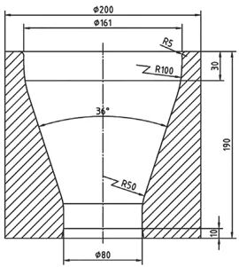

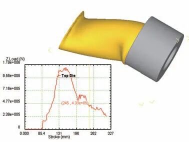

分两次减径:第一次减径至φ110mm,第二次减径至φ80mm,模具结构如图5、图6 所示。第一挤的成形模拟结果如图7 所示,由此可知,采用两次冷挤压方案,第一挤挤压力达约1100kN,远大于钢管的最大许用挤压力,钢管中段产生失稳并产生塑性变形,因此第一挤减径到φ110mm 的冷挤压方式不能成形。
大直径薄壁钢管缩径成形工艺研究的图5
图5 第一挤模具
大直径薄壁钢管缩径成形工艺研究的图6
图6 第二挤模具
大直径薄壁钢管缩径成形工艺研究的图7
图7 第一挤工件产生扭曲变形

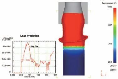

分两次热挤压成形模拟
分两次减径:第一次减径至φ110mm,第二次减径φ80mm。轴端500mm 长度一次性加热,加热温度为1000℃。设置工件与模具之间的热传导系数为5N/(s·mm·℃)。
由图8 可知,采用一次加热缩颈第一挤就不能成形。由于加热段长度较大,钢管强度和刚度降低,不能产生足够的支撑力,热挤压过程中出现堆叠。
大直径薄壁钢管缩径成形工艺研究的图8
图8 热挤压一模成形结果
综上分析,由于本文模拟研究的钢管壁厚很薄,每次缩径的成形力不能太大,不能大于钢管的最大许用挤压力。采用一次加热,由于加热段较长,加热段刚度和强度极大降低,不能产生足够的支撑力以对抗成形力。因此可以采用分段加热+多次缩颈工艺,或者采用冷挤压,减小缩颈量+多次缩颈工艺。考虑到工艺成本,缩径的次数越少越好。

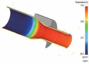

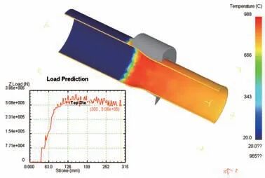

第一挤:钢管减径25mm(φ150mm →φ125mm),工件与模具之间的摩擦系数μ为0.1,感应加热宽度20mm。由图9 可知,第一挤减径25mm,移动加热1000℃,可以顺利成形,成形力约400kN。
大直径薄壁钢管缩径成形工艺研究的图9
图9 第一挤工件形状

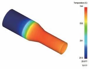

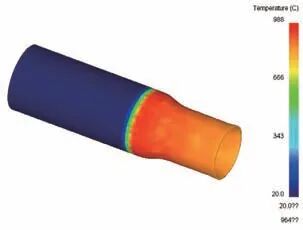

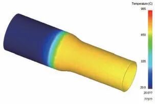

第二挤:利用工件的余热进行挤压成形,由图9、图10 第一挤成形可知,第一挤成形后钢管温度成梯度分布,端部余温约700℃,喇叭口处约960℃。钢管减径25mm(φ125mm →φ100mm),工件与模具之间的摩擦系数为0.1。第二挤模拟之前进行空冷模拟20s,工件第一挤之后喇叭口处温度较高,如图10所示,空冷使得工件温度适当降低和均匀化分布。图11 所示为工件空冷20s 后的温度分布,工件温度分布有所下降,且基本均匀。由图12 可知,第二挤成形力约500kN。
大直径薄壁钢管缩径成形工艺研究的图10
图10 空冷前工件的温度分布
大直径薄壁钢管缩径成形工艺研究的图11
图11 空冷20s 后工件的温度分布

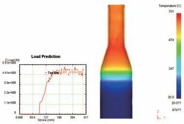

第三挤:利用工件余热进行挤压,钢管减径20mm(φ100mm →φ80mm),工件与模具之间的摩擦系数为0.1。第三挤之前进行空冷15s,模拟工位转换的时间,工件冷却后的温度分布如图13 所示,工件温度轴端缩径部分温度约为700℃,喇叭口终端温度成梯度减小分布。

根据图14 所示第三挤的模拟结果可知,第三挤采用余温470~700℃挤压,可以顺利成形,挤压力约550kN。至此,得到了规定的成形形状和尺寸。

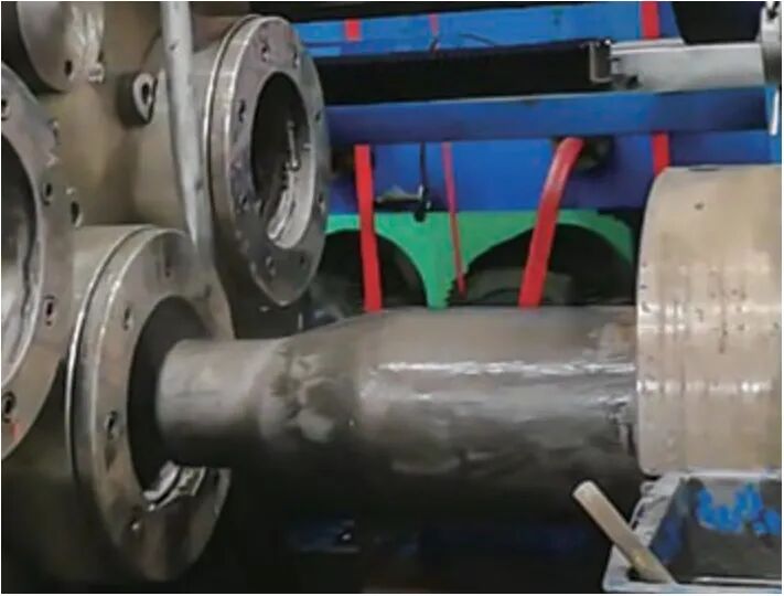

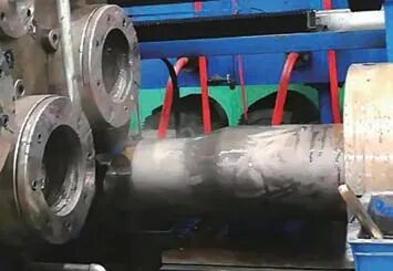

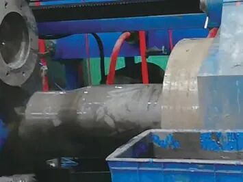

为了验证所述的大直径钢管的缩径成形工艺的模拟与实际情况是否吻合,截取了直径为φ150mm×3.5mm,长为600mm 的钢管,在多工位卧式挤压机上进行实验,如图15、图16、图17 所示。实验得到了本文所述的工件形状,挤压过程中挤压力也基本与有限元模拟计算的结果相当。
大直径薄壁钢管缩径成形工艺研究的图15
图15 第一次缩径实验结果
大直径薄壁钢管缩径成形工艺研究的图16
图16 第二次缩径实验结果
大直径薄壁钢管缩径成形工艺研究的图17
图17 第三次缩径实验结果
