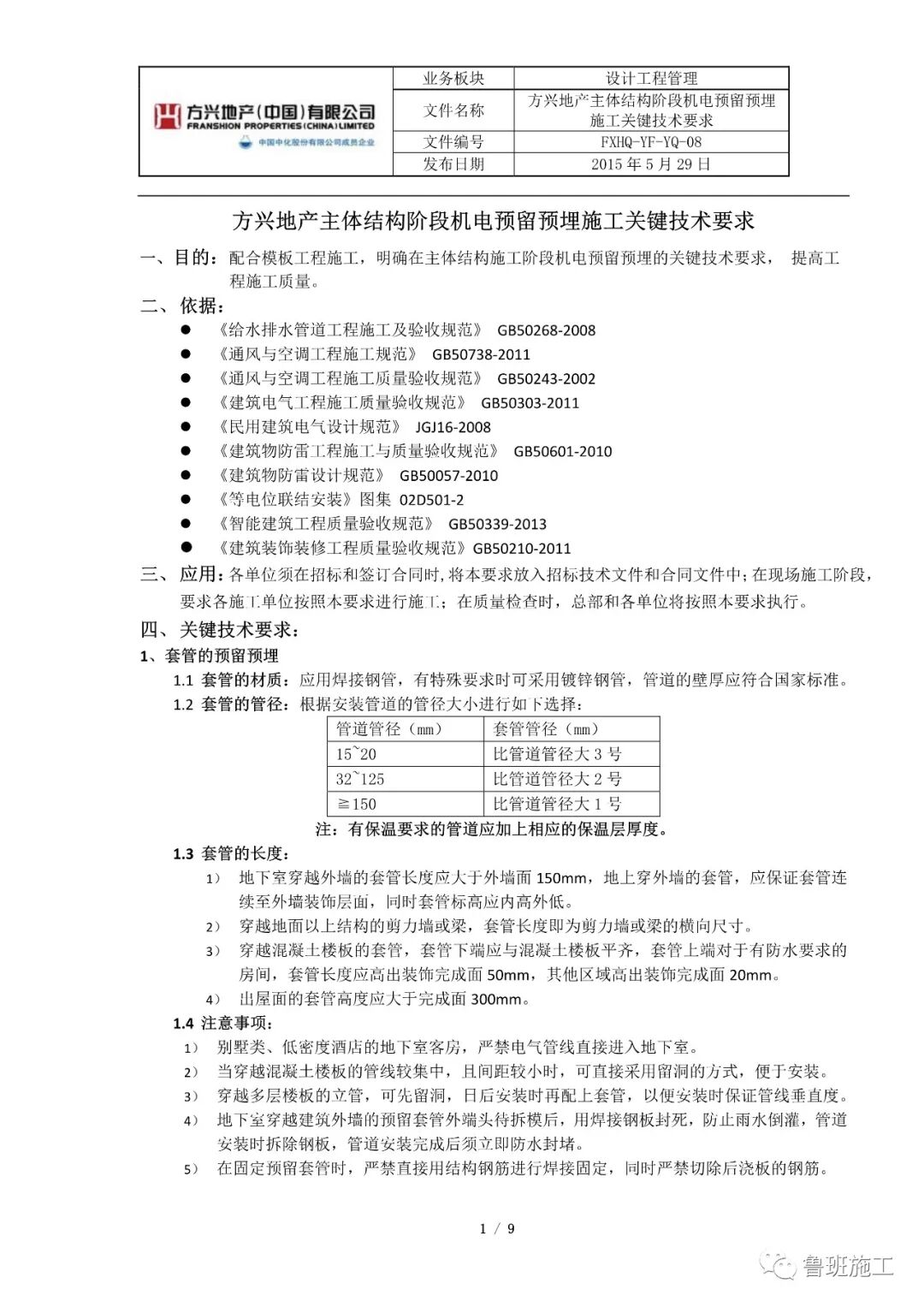

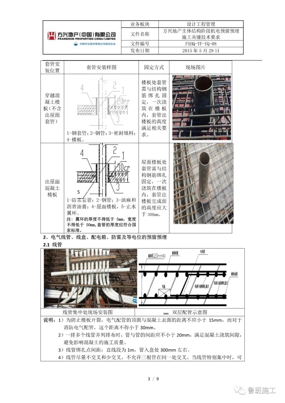

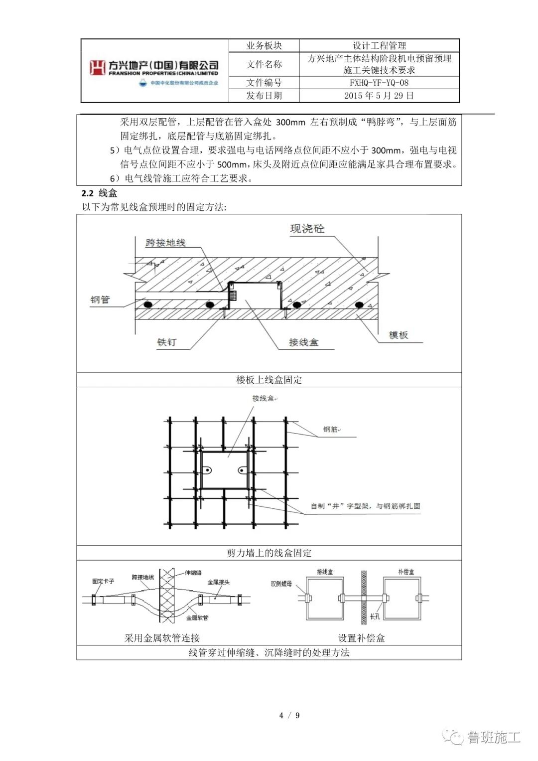

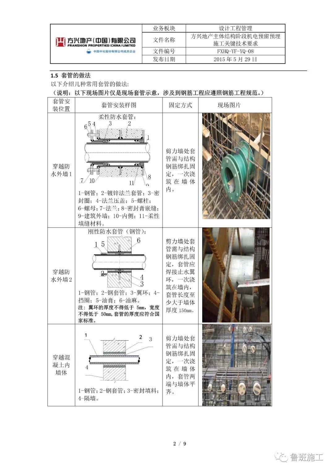

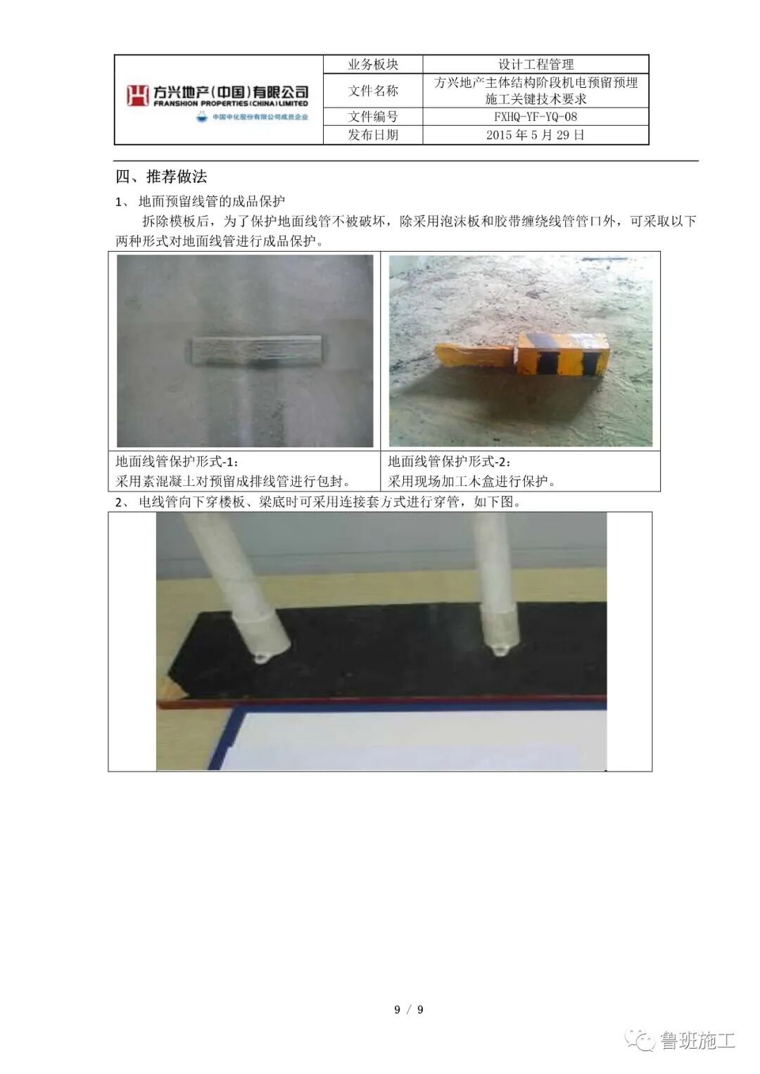

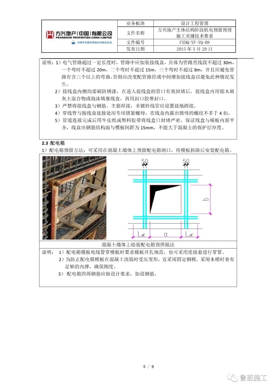

主体结构阶段机电预留预埋施工关键技术要求SD101.pdf
