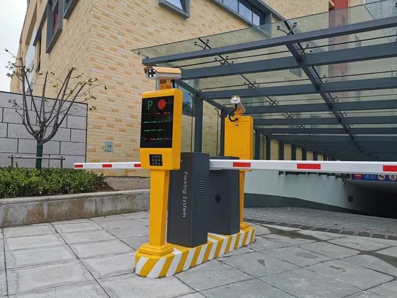

随着停车问题日益增多,很多住宅小区都基本安装了智能化的停车场系统,智能停车场系统一般由入口控制机、出口控制机、智能道闸、地感线圈、余位显示屏、图象识别设备、系统软件、管理工作站等组成。下面是停车场系统常见故障及解决方案仅供大家维护的时候参考。

1、入口控制机:车压入感应区内,通话键及按票键灯不亮,且无语音提示
A、检查单片机是否在工作;
B、感应器是否感应;
C、检查光藕是否有问题;
D、票灯接线是否有问题。
