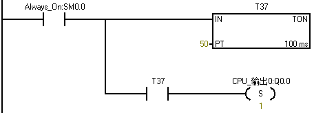

第六步:(开始执行S0.2以下程序)
实例 | 快速掌握200SMART顺控指令使用技巧的图9
第七步:(计时5S后置位Q0.1线圈)

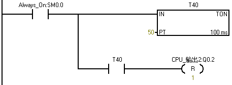

第十四步:(开始执行S0.4以下程序)
实例 | 快速掌握200SMART顺控指令使用技巧的图17
第十五步:(计时5S后复位Q0.2线圈)

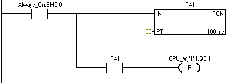

第十八步:(开始执行S0.5以下程序)
实例 | 快速掌握200SMART顺控指令使用技巧的图21
第十九步:(计时5S后复位Q0.1线圈)

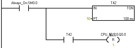

第二十二步:(开始执行S0.6以下程序)
实例 | 快速掌握200SMART顺控指令使用技巧的图25
第二十三步:(计时5S后复位Q0.0线圈)

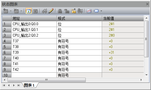

三、演示程序效果
按下I0.0按钮启动顺控程序激活S0.1继电器,开始执行程序
实例 | 快速掌握200SMART顺控指令使用技巧的图29
