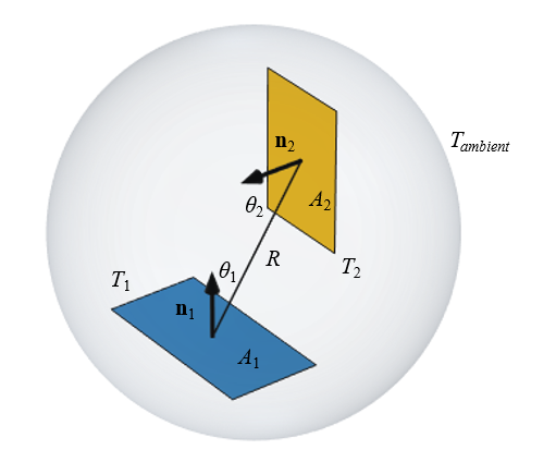

在不同温度下,两个等温物体之间会发生辐射传热。物体可以被认为放置在一个封闭的环境内,热传递的大小取决于物体的大小和方向,并且只会发生在彼此相对的表面之间。
假设这两个物体被固定在不同的温度。除了这两个物体之外,我们研究的模型中没有其他任何内容,但我们还需要定义所有未模拟的周围空间。我们需要定义一个统一的温度,称为环境温度或背景温度。虽然我们不会明确地模拟这个环境空间,但假设一个温度恒定的封闭表面通常会很方便。
考虑第一个物体以及它发出的所有辐射。第一个物体发出的辐射热通量一部分流向环境,一部分流向第二个物体。现在我们引入 角系数 的概念,它是从表面 1 (计算辐射传热的 3 种方法的图2) 到 表面2 (计算辐射传热的 3 种方法的图3)的辐射比例,写作 计算辐射传热的 3 种方法的图4。假设辐射度均匀且没有中间阻碍面,那么表面1 与表面2的角系数为:
计算辐射传热的 3 种方法的图5
当系统中有两个以上的表面时,它们有可能相互面对面,因此我们将角系数写为 计算辐射传热的 3 种方法的图6,其中 计算辐射传热的 3 种方法的图7 是模型中所有 计算辐射传热的 3 种方法的图8 个相互作用的表面的指数。在任意两个表面之间,互易关系:计算辐射传热的 3 种方法的图9 成立。
注意,如果一个表面是凹的,那么 计算辐射传热的 3 种方法的图10。此外,到环境的热通量是通过环境角系数:计算辐射传热的 3 种方法的图11 定义的。对于封闭的空腔,环境角系数为零。

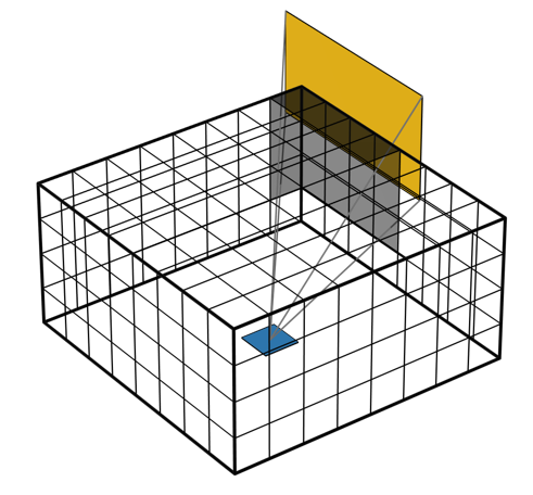

由下图我们可以从概念上来理解半立方体方法。考虑一个表面单元,围绕该单元绘制五个边界,并将它们均一像素化。然后,将周围的面投影到这些像素化边界上,并计算与每个面相关联的像素,以确定来自周围面的辐射热通量以及辐照到该单元的热通量有多少。对每个表面重复此操作。
计算辐射传热的 3 种方法的图12
半立方体方法将周围的面投影到一组像素化边界上来计算辐照度。
通过 z-buffering 可以有效地处理周围面的阴影,因此计算成本很低。这种方法的单一设置,即 辐射分辨率 控制着像素数。互易关系的精度会随着辐射分辨率的提高而提高,封闭空腔环境的角系数将始终为零。

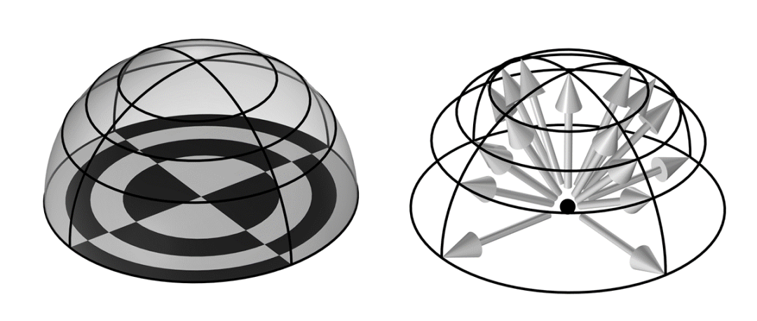

3. 射线发射法
射线发射方法适用于存在与角度相关的发射率、镜面反射率或半透明表面。射线发射法,顾名思义,就是在空间中发出射线。但需要注意的是,这是一种 反向 射线追踪方法。从每个单元的评估点出发,向外投射一组光线,用于确定该方向的辐照度。因此,可以将这些射线想象成与入射辐射方向相反。这些射线代表来自周围半球空间的总辐照度的有限采样。
计算辐射传热的 3 种方法的图13
根据三维半球的离散化说明射线发射方法,辐射分辨率为 4。基础棋盘格(左)的 16 个图块中的每个图块具有相等的面积。箭头指向半球上每个图块的角(右)。
光线发射方法有 6 个可以更改的设置以及单元阶次。其中最重要的是要理解 辐射分辨率,它定义了光线在半球(三维)或半圆(二维)上的初始分布,如上图所示,辐射分辨率为 计算辐射传热的 3 种方法的图14

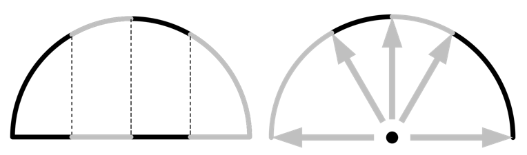

该方法首先将周围环境在三维中细分为 计算辐射传热的 3 种方法的图15 个(或在二维中,计算辐射传热的 3 种方法的图16 个)图块,然后在每个图块的角绘制一条射线。这些图块中的每一个都具有相同的角系数,这意味着通过努塞尔数类比,每个图块在下平面上的投影面积是相等的。对于半圆(二维),如下图所示,将周围环境分为 计算辐射传热的 3 种方法的图17 个图块,每个图块都在平面上具有相同的投影面积。请注意这如何导致光线的角度分布不均匀,如下图所示。
计算辐射传热的 3 种方法的图18
二维情况下的射线发射方法。半圆(左)的每个扇区在下面的线上都有相等的投影面积。箭头指向每个图块的角(右)。

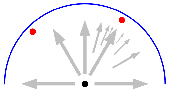

当射线向外投射时,本质上是查询来自该方向的热通量,然后将其与来自相邻光线的热通量进行比较。如果按照容差 设置所定义的,热通量存在差异,那么射线发射方法将在通过细化图块数以在这两条射线之间引入额外的射线,直到达到 最大适应数 选项中指定的数量。当射线撞击镜面反射或透射表面时,还会从该表面发射出额外的射线,直到达到 最大反射次数。将最大反射次数的默认值设为 1000 是合理的,除非是计算很多镜面反射率大于 0.99 的腔内反射。
仅当存在具有与角度相关的发射率的表面时,角相关属性 设置才适用。与 插值函数 选项相比,默认的全 分辨率设置不仅最准确,而且计算量最大,您可以在其中指定对角度相关函数进行采样的精度。

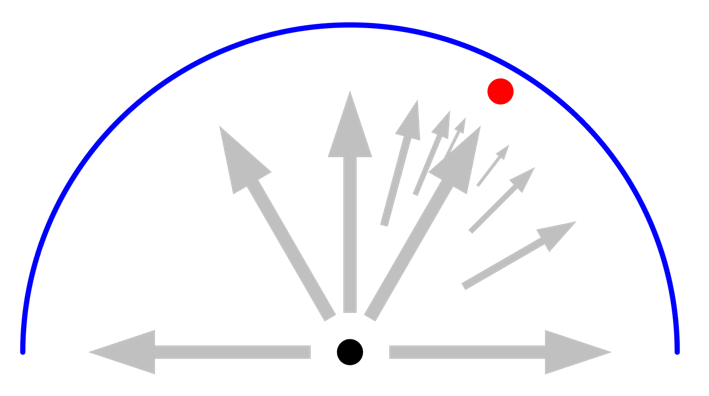

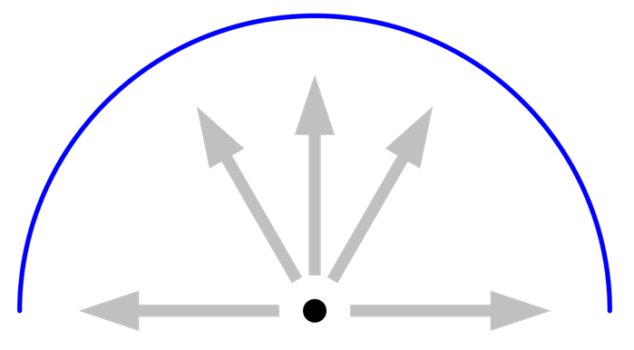

首先我们需要研究辐射分辨率 和最大自适应数 来确认获得对结果的信心,因此了解这些设置之间的相互作用非常重要。让我们看一个二维示例,并考虑从中心单元射出的射线。应该注意的是,这只是形象化视图,计算射线本身是不可绘制的。考虑周围半圆的单位发射率(相当于零反射率)和固定的均匀温度,这意味着每条射线将看到相同的辐射负载。在这种情况下,即使是最小的辐射分辨率也会给出正确的热通量。更高的分辨率(更多的光线)不会导致更高的精度,也不会触发任何自适应。
计算辐射传热的 3 种方法的图19
接下来,我们来看一个小物体。在刚好与其中一个射线方向重合的角度位置上,它也具有单位发射率,但温度不同。这条射线现在将看到与它的相邻射线不同的东西,并且角空间被细分,如下图所示。增加最大适应次数将提高精度,但不需要增加射线分辨率,因为其中一条初始射线已经看到了小物体。射线的这种自适应将发生在对不同射线的不同辐照度的感应上,因此,如果一个单一表面具有辐射通量的空间变化,它也将发挥作用。
计算辐射传热的 3 种方法的图20
引入一个被其中一条光线看到的小物体将导致相邻空间中的射线自适应。更高的自适应数将提高精度。
最后,我们来看另一个与初始辐射分辨率方向不重合的另一角度位置的小物体。在这种情况下,最大自适应次数是多少无关紧要。第二个物体永远不会被任何初始射线“看到”。要看到第二个物体,必须提高辐射分辨率。
计算辐射传热的 3 种方法的图21
按照分辨率的定义,如果一个小物体没有被任何一个初始射线看到,附近的射线就不会进行任何自适应,它将被错过。这时就需要提高辐射分辨率。

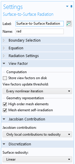

对于包含移动或变形物体的模型,有必要更新角系数,由角系数更新阈值设置控制。默认设置是在每次非线性迭代中更新,这提供了最准确的结果,但可能计算成本高。可以完全关闭角系数更新,这对于一个正在移动或变形的物体(其对角系数的影响可忽略不计)来说是有意义的,也可以定义更新周期或通过用户定义的表达式更新。
计算辐射传热的 3 种方法的图23
表面对表面辐射接口的角系数设置。
角系数 设置还允许将角系数存储到磁盘。对于较大的模型,这可以节省时间,但磁盘上模型文件的大小会大大增加,尤其是使用 Hemicube 方法时。该设置只应在几何体不变的情况下使用。。
如果几何形函数高于线性,几何表示设置就会起作用。如果增加离散化,这些选项将考虑单元的曲率。
最后,雅可比矩阵 默认设置为 仅对辐射局部贡献。自 COMSOL Multiphysics® 软件 6.0 版本开始,这个默认设置将降低内存使用率并加快求解时间。但是,如果模型是纯粹的辐射冷却并且表面之间的温度变化很大,它可能会失败。如果您观察到不收敛,请将这个设置更改为 包含总辐射的贡献。

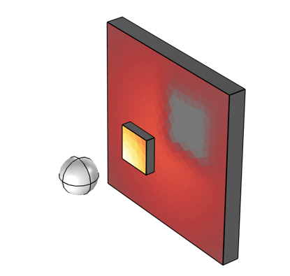

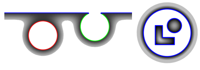

如果您有几组表面并想知道它们之间的角系数,这在我们之前的博客文章中已经讲过。绘制从一个表面到模型中所有其他单元的角系数有时也很有帮助。这可以通过 elemint(order,expression) 算子对每个单元执行高斯积分的来实现。积分的阶次由第一个参数给出,为了评估角系数,我们使用表达式中的 radopu() and radopd() 算子。例如,绘制表达式:
elemint(1,comp1.rad.radopu(S1,0))/intS1(1)/dvol
将逐个单元地计算由积分算子 intS1() 定义的一组表面到模型中所有其他表面的角系数。
变量 S1 应在辐照的表面集上定义为 1,在所有被辐照的表面上被定义为 0。这种类型的示例如下图所示。通过另外除以被辐照单元的大小,即变量 dvol,我们会得到一个对应于一组表面的辐照强度的图,如下图所示。
计算辐射传热的 3 种方法的图24
从一个球体到两个块状物的辐照视图,这两个块状物部分地相互遮挡。
