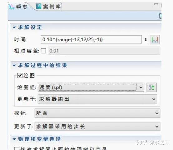

缺省情况下,COMSOL Multiphysics 在求解设定中是生成收敛图和缺省图,其中前者显示的是求解
过程中的迭代收敛曲线,后者是在计算完成后缺省显示的后处理结果图。有时候,我们在进行瞬态分
析时,为了避免在经历长时间的求解后得到并不满足要求的结果,需要实时监控一些步长的结果,以
便决定是否有必要提前结束求解,修正模型。
注意:使用此功能会增加求解时间,缺省情况下是不使用。
我们可以使用边求解边绘图来实现这个需求。点击步骤:瞬态,展开设定区中的求解过程中的结
,勾选绘图复选框,在绘图组下拉列表中选择需要显示的后处理结果图,或者 Default(缺省图),
更新于下拉列表中保持求解器输出,或者改为求解器采用的步长,前者表示在用户设定的步长显示
结果,后者表示每个求解器的步长都输出结果。如下图所示

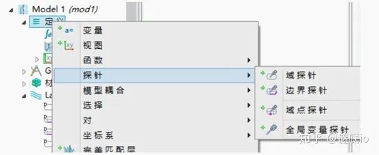

绘制探针图
探针是用来实时监控瞬态、频域、或者参数化求解时某个标量结果随时间、频率或参数的变化而
演化的过程。通常情况下,探针可作为监控和分析工具,让我们了解计算过程是否符合我们的预期,
是否在按照我们的设想进行。
探针的设定方法如下,
1、右键点击 Model 1>定义,在菜单中选择探针>域探针、或边界探针、域点探针或全局变量探
针等,如下图。
2、以域探针为例,在探针设定类型中选择平均、最大、最小积分,然后在源选择中选定所
需研究的求解域,在表达式中输入或从预置变量中选择。
3、在步骤:瞬态的设定区,可以在探针中选择所有,或,或手动在列表中增加或删除上面设
定的探针,并选择更新于下拉列表为求解器采用的步长(缺省)或求解器输出。参考上一节

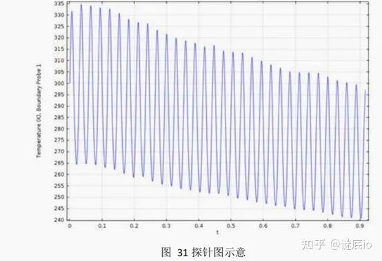

有时候,探针也可以提供特定情况下的结果。例如,有时候我们需要求解波动变化的瞬态模型,
其周期远远小于所需求解的时间,如果我们将所有的结果保存下来后进行后处理,有可能会得到一个
相当庞大的模型文件。这时候,我们就可以用探针来边求解边绘制出每个求解器步长的结果,最终只
保存某些特定步长的结果,如下图所示。注意:缺省情况下,COMSOL Multiphysics 只在缓存中保留 10000 个数据点,如果探
针的数据点有可能会超出这个限制,需要打开菜单选项>设定,点击结果标签,修改
缓存大小
关于comsol常见问题解答的图3
此外,探针图事实上是创建了一个全局的探针变量,这个变量可以用于模型中的其他变量或表达
式,例如方程、边界条件、或停止条件等。例如域探针,通常的命名是 dom1, dom2,…等依次向后命
名,当 dom1 是我们定义的是某个求解域上的平均类型的域探针时,可以把 dom1 当作是求解域上指
定表达式的平均值来用到需要调用它的位置
