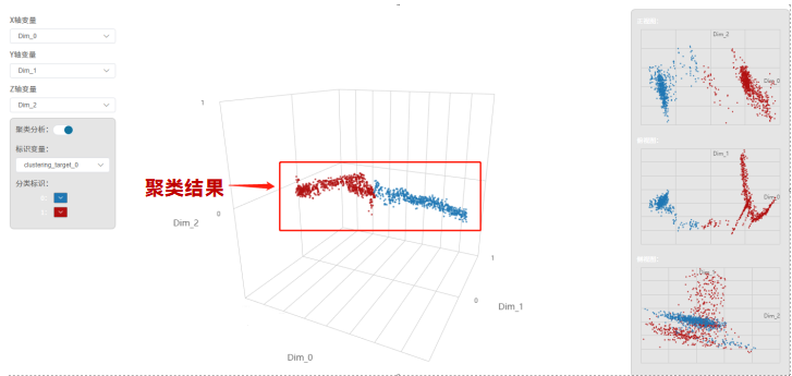

为了更好地提高用户对不同数据分布模式的认知能力,天洑DTEmpower软件在HDDV高维数据可视化模块中内置了实时交互的聚类模块,如图1所示。

图1 HDDV高维数据可视化模块聚类效果图,由图可见某数据集可以明显地被分割成两个子类,借助HDDV可视化功能模块可以帮助用户在进行建模之前对于数据集本身有更深入的理解,做到“心中有数,对症下药”

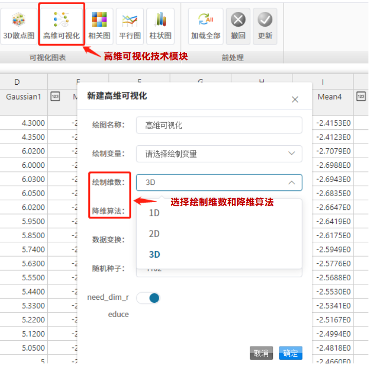

为了更好地利用DTEmpower软件中的HDDV高维数据可视化模块,帮助研究人员呈现数据分布情况的视觉效果,用户应该具体怎样操作呢?
如图2所示,用户进入HDDV高维可视化配置界面后,只需选择相应的绘制变量、绘制维数、降维算法等参数,即可启动高维可视化的绘制流程。
【技术】DTEmpower核心功能技术揭秘(3) - HDDV高维数据可视化技术的图2
图2 HDDV高维数据可视化参数配置界面,用户可以按照需求选择绘制变量、绘制维数、降维算法和数据变换等参数,操作流程清晰

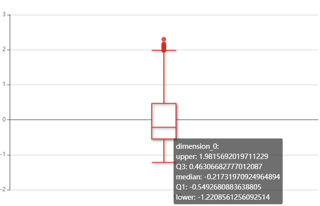

图3 “降维算法=PCA,绘制维数=1”的箱形图,发现数据集中存在少量离群点,正常数据集中分布在lower与upper之间,50%的数据分布在Q1到Q3之间

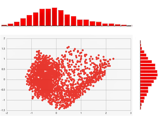

图4 “降维算法=PCA,绘制维数=2”的散点联合图,可发现横轴上数据分布并不满足正态分布,说明数据集存在一定的非高斯模式

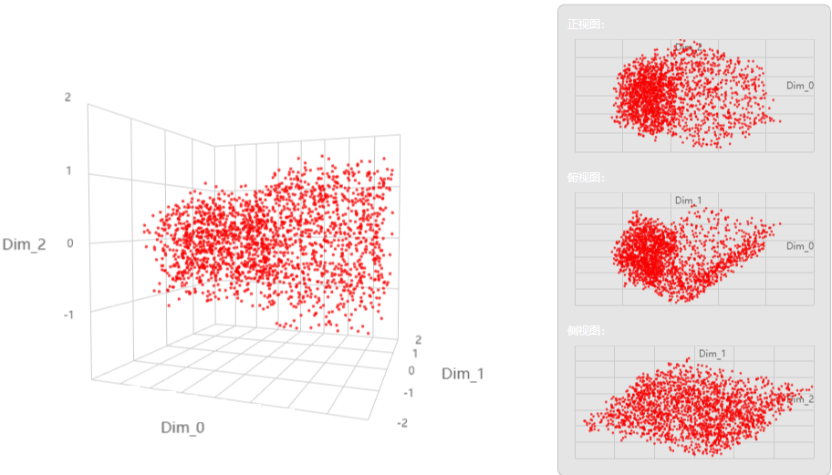

图5 “降维算法=PCA,绘制维数=3”的3D可视化展示图,可以发现数据集存在略为明显的“稠密-稀疏”两类数据分布模式

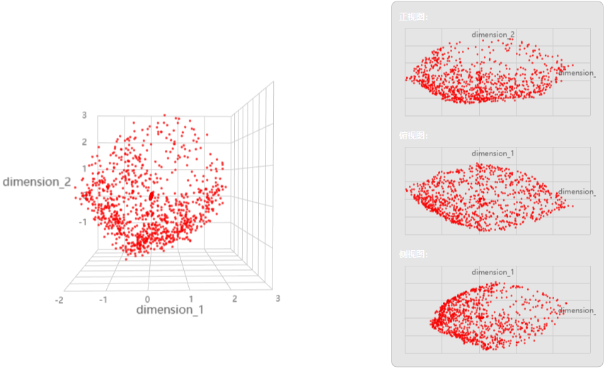

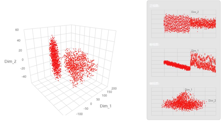

图6 “降维算法=isomap,绘制维数=3”的3D可视化展示图,可发现降维后数据集存在较为明显的“稠密-稀疏”两类不同模式
【技术】DTEmpower核心功能技术揭秘(3) - HDDV高维数据可视化技术的图7
图7 “降维算法=tSNE,绘制维数=3”的3D可视化展示图,相比于线性降维方法,非线性降维方法可以发现数据集中两种不同的子类模式,这时推荐用户使用DTEmpower的HierarchicalStratify技术对数据进行训练
