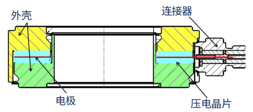

压电传感器的设计,晶片(绿色)将所施加的力转化为电荷,电荷由传感器之间的电极拾取。

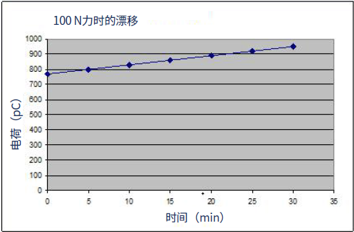

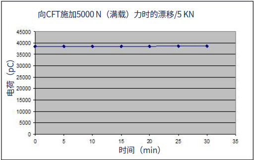

鉴于其工作原理,压电力传感器有漂移,测量链已运行时,飘移量估计为1N/分钟。由于无论测量的力如何,该值都保持不变,因此当长时间测量较小的力时,漂移导致的相对测量误差尤其不利。

小力和大力时漂移的影响:测量5000N力时,测量周期可能更长;力较小时,漂移的影响显著。显然:测量周期取决于所需的精度和要测量的力。
