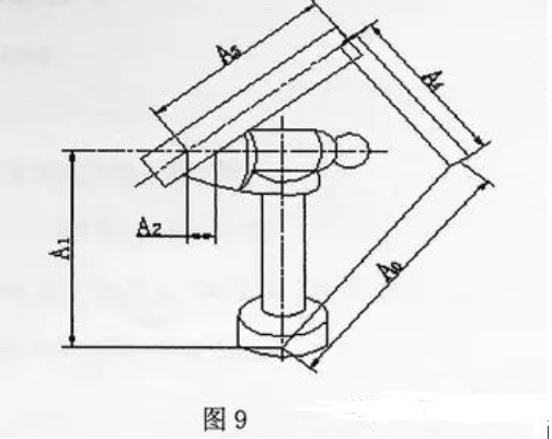

尺寸链的基础知识,搞设计的必须懂的图1
一工艺尺寸链
尺寸链定义:
尺寸链:将相互关联的尺寸按一定的顺序联接成首尾相接的封闭图形。
工艺尺寸链:由单个零件在工艺过程中形成的有关尺寸的尺寸链。
尺寸链的组成
1. 环:组成尺寸链的每个尺寸A1 、A2、 、A3
2. 封闭环:在加工过程中间接得到的尺寸A2。
3. 组成环:在加工过程中直接得到的尺寸A1 、A3。
增环:其余各组成环不变,此环增大使封闭环增大者。
减环:其余各组成环不变,此环增大使封闭环减少者。
具体判断:给封闭环任选一个方向,沿此方向转一圈,在每个环上加方向,与封闭环方向相同者为减环,相反者为增环。

尺寸链的基本计算
1、 尺寸链图中的每一个尺寸都称为链环,所有的链环构成尺寸链。
2、 在尺寸链中,能人为的控制或直接获得的尺寸称为组成环。
3、 在尺寸链中被间接得到的,当其他尺寸出现后自然形成的尺寸称为封闭环(终结环)。每一个组成环的增大或减小都会使封闭环发生变化,一个尺寸链中只有一个封闭环。
4、 某组成环增大而其他组成环不变,会使封闭环随之增大,则此组成环为增环。(与封闭环方向相反的为增环。)
5、 某组成环增大而其他组成环不变,会使封闭环随之减小,则此组成环为减环。(与封闭环方向一致的为减环。)
