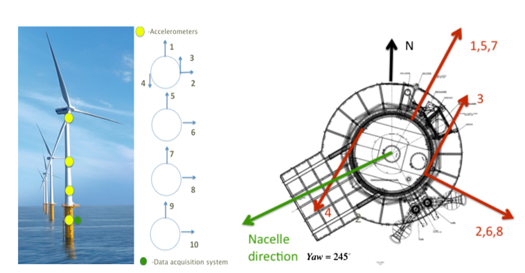

科研分享 | 单桩基础海上风力发电机的模态阻尼识别的图1
图1 传感器的布置
超速试验通常用于准确识别模态阻尼比。

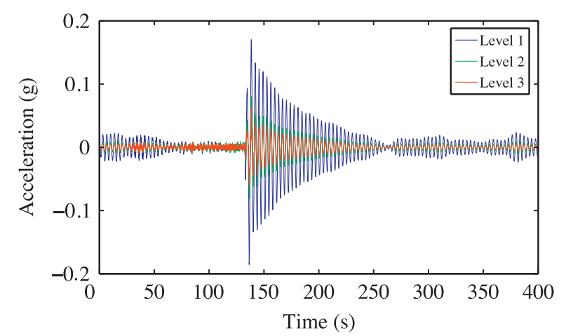

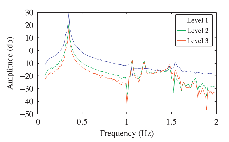

此外,我们还可以使用频域方法得到模态阻尼。衰减函数的快速傅里叶变换可直接用作频域分析方法的输入。图2是测试的时域数据,图3显示了在FA方向的3个不同水平上获得的加速度的快速傅里叶变换。可以清楚地从0.35 Hz左右的第一个FA模式识别出主峰。我们还可以识别一些频率高于1 Hz的较小峰值。这些峰值与较高的风塔模态和叶片模态有关。我们还可以观察到主频以下的一些小峰值。这些峰值与波浪有关。

图2 实测时域数据

图3 FA方向3个不同水平上获得的加速度的快速傅里叶变换

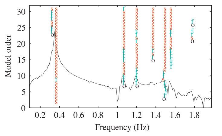

图4 应用最小二乘频域估计的稳定图
频域识别算法可以应用于具有单列的矩阵,其中包含超速试验期间测量的自由衰变的快速傅里叶变换。使用阶数在1到60之间的多项式,在频域中使用最小二乘估计器获得阻尼比的估计。在0.1–2 Hz的频率范围内进行拟合。这些结果可用于构建稳定图,用户可从中尝试将物理极点(对应于风力发电机的模态)与数学极点分离。通过显示模态阶数增加时的极点,该图有助于指示物理极点,因为通常情况下,它们在模态阶数增加时趋于稳定,而计算极点分散。稳定图的构造是目前模态参数估计算法的要求之一,它已成为模态分析的常用工具。在图3(b)中显示了稳定图。
在稳定图中,我们可以清楚地看到,0.35 Hz左右的主导模式得到了很好的识别,并形成了清晰的稳定线。该模态的阻尼比为1.05%。
