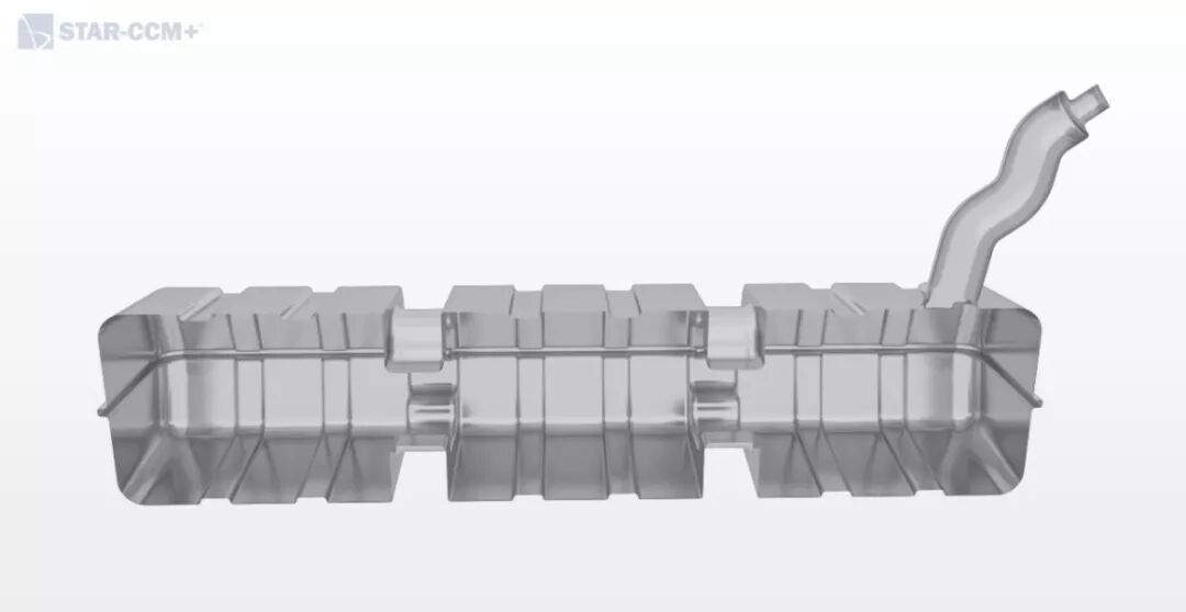

我们从油箱晃荡仿真中的一个时间点开始设置. 由于油箱是封闭空间,我们需要使用裁剪平面来观察油箱内部,并使光线打到油液表面。所以在显示场景中,激活裁剪平面选项。

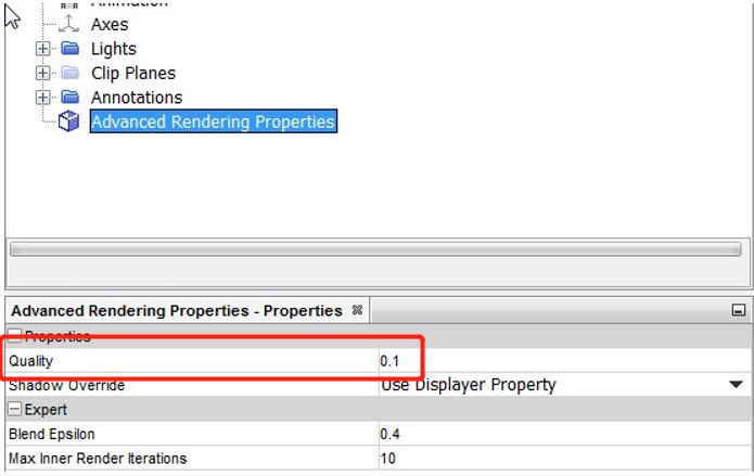

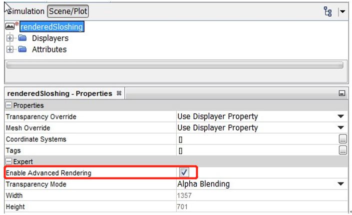

在显示场景的属性窗口中激活高级渲染功能,并且设置渲染属性>质量为0.1,先设置比较小的值,场景显示的质量比较低,但是调试起来会非常快速,当所有场景完全设置好之后,在重新把这个值调整到0.4或0.5,来获取高质量渲染图片。

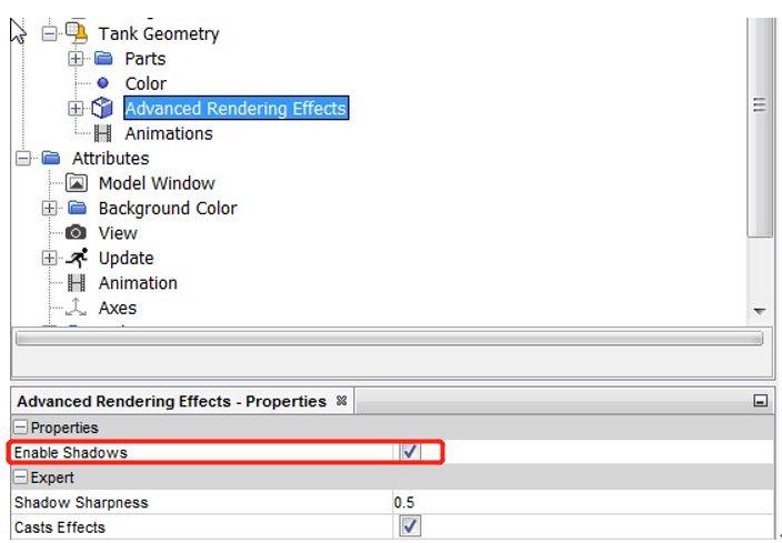

为了执行光线跟踪,需要在场景的每个显示器上选择“高级渲染效果”>“启用阴影”选项。从同一面板中选择选项“投射效果”可在一个显示器的其余部分上渲染这个显示器的阴影效果,使从某个对象追踪到的光线和阴影会影响其余的环境(即在半透明的金属表面上看到液体表面的反射) 。

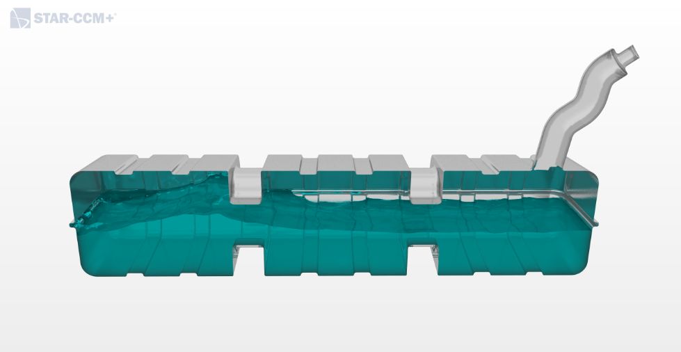

3) 几何显示器: 封闭截面
此时我们已经有了一个不错的渲染图像,但是我们无法感觉到自由表面以下存在液体。我们可以使用一些变通办法来使其可见。在此场景中,使用了由阈值部分(液体的体积分数> 0.5)创建的与剪切平面重合的平面截面:
- 截面颜色的设置与2)中自由液面的设置方法相同;
- 手动指定吸收/反射/折射系数的值,分别为[0.85,0.0,0.15];
- 不透明度设置为<1;这个值可以根据所使用的吸收系数来控制平面的亮度。

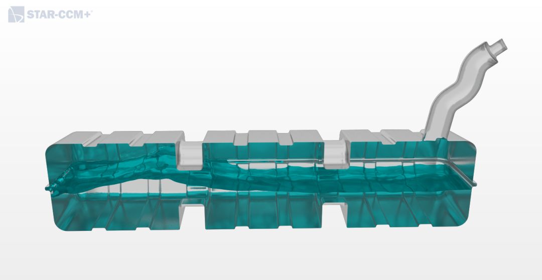

这种显示方法,自由液面和截面的形状会受单元形状的影响,影响图片的显示质量。为了解决这个问题,我们使用体积重采样来代替此处的自由液面和截面。把创建的采样体积作为标量显示器的部件输入,液体的体积分数裁剪区间[0.5,1.0] ,通过用户自定义彩色图给显示器施加一个合适的颜色。
Star CCM+中文教程下载的图9
