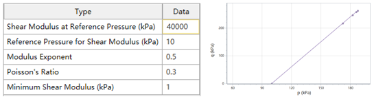

(2) RS2/RS3输入
RS3使用了原始Norsand模型的参数G_ref(Shear Modulus at Reference Pressure), p_ref(Reference Pressure for shearModulus), m(Modulus Exponent), v(Poisson's Ratio) 以及阈值最小剪切模量(Minumum Shear Modulus)。

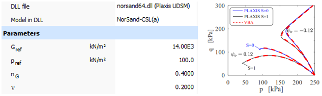

(3) Plaxis和Sigma/W输入
Plaxis和Sigma/W的输入参数与RS3相同,只是使用了不同的符号表示。

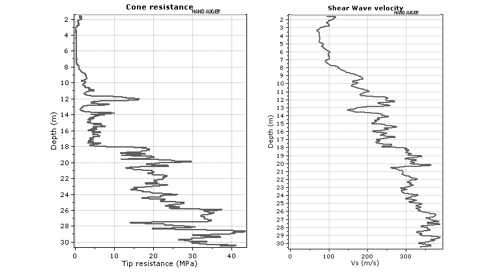

由上述讨论可知,最难输入的参数值是剪切模量G_ref,小应变的剪切模量可以在实验室中通过bender elements求出(ASTM D8295-19)。但在工程中,更广泛使用的方法是通过地震剪切波速(seismic shear wave velocity)来获得剪切模量。使用地震CPT(SCPT)可以获得剪切波速,然后通过使用下式求出剪切模量:
Norsand模型刚度(弹性)参数的输入的图4
如果没有SCPT数据,通过探头阻力值也可以求出剪切波速,如下图所示,然后代入上式求出剪切模量。
Norsand模型刚度(弹性)参数的输入的图5
