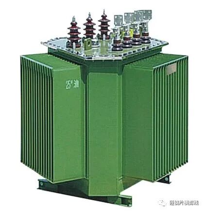

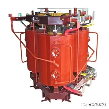

干式变压器与油浸式变压器的区别和优缺点 电力变压器视界 2022年5月6日 浏览:1913 评论:1 技术邻 > 电气工程 > 变压器 价格上干变比油变贵。 容量上,大容量的油变比干变多。 在综合建筑内(地下室、楼层中、楼顶等)和人员密集场所 需使用干变。 油变采用在独立的变电场所。 箱 变内变压器一般采用箱变。 户外临时用电一般采用油变。 在建设时根据空间来选择干变和油变,空间较大时可以选择 油变,空间较为拥挤时选择干变。 区域气候比较潮湿闷热地区,易使用油变。如果使用干变的 情况下,必须配有强制风冷设备。 1、外观 封装形式不同,干式变压器能直接看到铁芯和线圈, 而油式变压器只能看到变压器的外壳; 2、引线形式不同 干式变压器大多使用硅橡胶套管,而油式变压器大部分使用 瓷套管; 3、容量及电压不同 干式变压器一般适用于配电用,容量大都在1600KVA以下, 电压在10KV以下,也有个别做到35KV电压等级的;而油式变 压器却可以从小到大做到全部容量,电压等级也做到了所有 电压;我国正在建设的特高压1000KV试验线路,采用的一定 是油式变压器。 4、绝缘和散热不一样 干式变压器一般用树脂绝缘,靠自然风冷,大容量靠风机冷 却,而油式变压器靠绝缘油进行绝缘,靠绝缘油在变压器内 部的循环将线圈产生的热带到变压器的散热器(片)上进行 散热。 5、适用场所 干式变压器大多应用在需要“防火、防爆”的场所,一般大 型建筑、高层建筑上易采用;而油式变压器由于“出事”后 可能有油喷出或泄漏,造成火灾,大多应用在室外,且有场 地挖设“事故油池”的场所。 6、对负荷的承受能力不同 一般干式变压器应在额定容量下运行,而油式变压器过载能 力比较好。 7、造价不一样 对同容量变压器来说,干式变压器的采购价格比油式变压器 价格要高许多。 干式变压器型号一般开头为SC(环氧树脂浇注包封式)、 SCR(非环氧树脂浇注固体绝缘包封式)、SG(敞开式) 干式变压器与油浸式变压器的区别 “当然相同的是都是电力变压器,都会有作磁路的铁芯, 作电路的绕组。而最大的区别是在“油式”与“干式”。也 就是说两者的冷却介质不同,前者是以变压器油(当然还有 其它油如β油)作为冷却及绝缘介质,后者是以空气或其它 气体如SF6等作为冷却介质。油变是把由铁芯及绕组组成的 器身置于一个盛满变压器油的油箱中。干变常把铁芯和绕组 用环氧树脂浇注包封起来,也有一种现在用得多的是非包封 式的,绕组用特殊的绝缘纸再浸渍专用绝缘漆等,起到防止 绕组或铁芯受潮。(又因为两者因工艺、用途、结构方面的 分类方法不同派生出不同的类别,所以我们从狭义的角度来 说) 就产量和用量来说,目前干变电压等级只作到35kV,容量相 对油变来说要小,约作到2500kVA.又由于干变制造工艺相对 同电压等级同容量的油变来说要复杂,成本也高。所以目前 从用量来说还是油变多。但因干变的环保性,阻燃、抗冲击 等等优点,而常用于室内等高要求的供配电场所,如宾馆、 办公楼、高层建筑等等。如果你只是变压器用户,了解这些 应该够了” 各有各的优缺点,油变造价低、维护方便,但是可燃、可爆 。干变由于具有良好的防火性,可安装在负荷中心区,以减 少电压损失和电能损耗。但干变价格高,体积大,防潮防尘 性差,而且噪音大。 油变琢渐退出,用干变,干变可以拆开运输放便,清洁,易维护 ,按装不需机座,没有渗油池.等优点 从外表上是比较好区分的; 油浸式变压器与干式变压器的最大区别就是有没有“油”, 而由于油是液体,具有流动性,油浸式变压器就一定是有外 壳的,外壳内部是变压器油,油中浸泡着变压器的线圈,从 外面是看不到变压器的线圈的;而干式变压器没有油,就不 用外壳了,能直接看到变压器的线圈;还有一个特性就是油 浸式变压器上面有油枕,内部存放着变压器油,但现在新式 油浸变压器也有不带油枕的变压器生产; 油浸式变压器为了散热方便,也就是为了内部绝缘油的流动 散热方便,在外部设计了散热器,就象散热片一样,而干式 变压器却没有这个散热器,散热靠变压器线圈下面的风机, 该风机有点象家用空调的室内机; 油浸式变压器由于防火的需要,一般安装在单独的变压器室 内或室外,而干式变压器肯定安装在室内,一般情况下安装 在低压配电室内,和低压配电柜并排安装。
