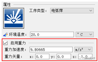

结构整体反转意味着仿真模型中,重力的作用方向相对与结构发生了变化。在Simufact welding中,用户可以便捷的设置重力的加速度大小与方向,从而考虑重力对仿真影响。例如:在实际焊接工艺中,焊接对象在后一序进行了翻转,用户就可以在后一序建模时,便捷的反转重力方向,从而匹配实际焊接过程中重力影响因素。

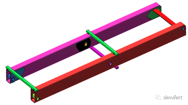

以下图为例,当完成第一序三条焊缝的焊接后,我们可以看到,整个结构有较为明显的变形。

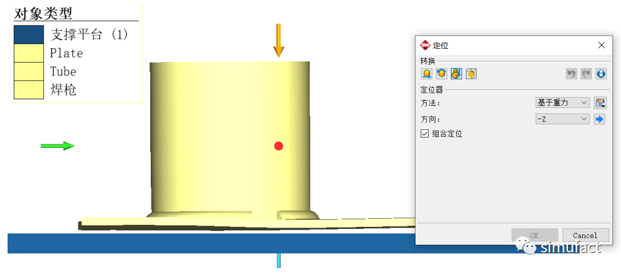

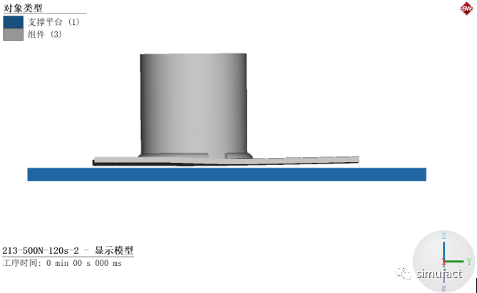

在该状态下,我们利用Simufact Welding组装焊接功能,将第一序结果直接导入到后一序模型时可以看到,第二序的焊接仿真模型的初始状态和形状,已经与工作台之间存在不均匀间隙,这是因第一序的焊接变形所致。为了考虑真实变形状态下,第一序已焊接完成的装配体结构在实际重力的影响下,与工作台之间的位置对应关系,我们可以通过Simufact welding的重定位工具,对焊后装配结构进行整体重力定位。
Simufact Welding组装焊接中的重定位功能 附simufact.welding下载的图4
装配体与工作台之间存在间隙

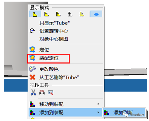

重定位具体步骤
将焊后的装配结构指定到新的装配体中(下图蓝色选中部分),然后选择“装配定位”(下图红色框选部分),此时可以对装配体中的所有部件进行同步的平移、旋转或基于重力定位。
Simufact Welding组装焊接中的重定位功能 附simufact.welding下载的图5
装配→装配定位
这里将采用“基于重力”进行装配体结构的整体定位。该功能采用了MSC公司的多体动力学仿真软件Adams的算法,可以在考虑重力的情况下进行自动重定位,被重定位部件/装配体会沿着指定重力方向做自由落体运动。
Simufact Welding组装焊接中的重定位功能 附simufact.welding下载的图6
重力定位

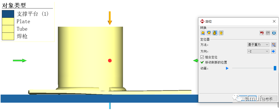

计算结束后,整个装配体结构会依据自身重力的作用被平稳的置于工作台上,如下图所示:
Simufact Welding组装焊接中的重定位功能 附simufact.welding下载的图7
重力定位计算结束
