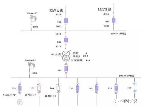

 1  事故概况及保护动作情况
 35kV L站正常运行方式如图1所示。变电站采用单线单变运行,35kV A线303开关带35kV1号母线,35kV B线305开关为出线线路,1号主变及10kV1号母线运行, 101开关、115开关、113开关、111开关运行;113开关线路为拉手开关,1号站用变103开关带全所站用电,1号主变带10kV全部负荷运行,35kV10kV无备自投。
 1  L站正常运行方式
一起压变柜爆炸导致主变保护动作的事故分析的图1
XXX0615分,35kV L1号主变高后备保护复合电压过流 I 1时限、复合电压过流II1时限保护动作,301101开关跳闸,35kV 1号母线、10kV 1号母线失电。L站交、直流全部失电,10kV 1号母线1005压变柜爆炸。

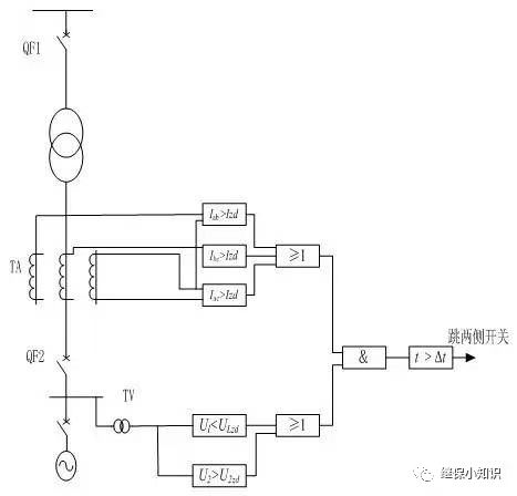

 2.1 主变高后备保护动作分析
 主变高后备保护是主变的后备保护,当主变及系统存在相应故障而差动保护或者低后备保护拒动时,高后备保护经延时跳开主变高、低压侧总开关,切除故障[4]L站主变为双绕组变压器,未配备低压侧后备保护,仅采用高后备复合电压过流保护作为主变后备保护;复合电压取自10kV母线PT。保护原理如图2所示。
 2  复合电压过流保护原理接线图
一起压变柜爆炸导致主变保护动作的事故分析的图2
10kV母线压变故障发生PT断线,高后备保护复合电压闭锁退出,仅由过流保护控制。L站高后备保护整定值如表1所示。
一起压变柜爆炸导致主变保护动作的事故分析的图3
注:表中为高压侧定值,CT变比300/5
 保护装置显示动作电流1136.4A/18.94a(高压侧),远大于整定值,高后备保护动作,跳开101301开关,10kV母线失电。

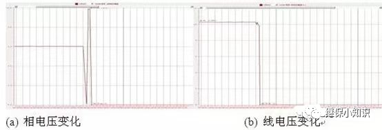

 2.2.1  电压变化
 UPS电源在站用电失电时发生故障,导致故障录波丢失,仅能通过OPEN3000监控系统数据进行事故分析。系统每5分钟采集一次数据,10kV母线电压变化如图3所示。
 主变保护动作前10kV系统相电压频繁出现较大波动,线电压波动较小,电压变化具有单相接地特征。

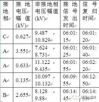

2.2.2  虚幻接地
 调出故障前的SOE信息,对10kV母线各相接地信息和告警信息进行整理,得到L站接地信息表,如表2所示。
 造成10kV母线接地告警的接地相不是同一相,ABC三相在故障前均出现单相接地,接地相具有随机性;06:01:2506:14:45接地电压幅值比0较大,判断该种接地信息不应为真正单相接地,而为“虚幻接地”[4]
 2  L站接地信息表
一起压变柜爆炸导致主变保护动作的事故分析的图5
[5]指出,虚幻接地主要是由电压互感器饱和程度不同引起的,造成中性点电压位移(即中性点电压U00),对外表现为接地现象。
