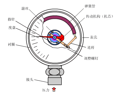

弹簧管式压力仪表
压力仪表内部结构原理动画及优缺点的图2
弹簧管式压力表的工作原理是:在表壳里装有一个用磷铜制成的椭圆形弹簧管,管的一端固定并与存水弯管相连接,另一端封闭与连杆和杠杆连接,指针固定在小齿轮 轴上。当弹簧管内受压时,由椭圆形膨胀为圆形,迫使弹簧管向外伸展,压力越高,伸展越大,这一动作通过拉杆,杠杆,扇形齿轮,小齿轮传递给指针,指针转动 指示出容器内的压力。当容器内无压力时,弹簧管恢复原样,指针回到零位。指针指示为表压,单位刻度应为MPa。
特点:
弹簧管式压力表具有结构简单,造价低廉,精度较高,便于携带,安装使用方便,测压范围较宽等特点,所以应用十分广乏。它是由表壳、弹簧管,固定端、拉杆,扇子齿轮、小齿轮、指针,游丝,管接头等零件组成。

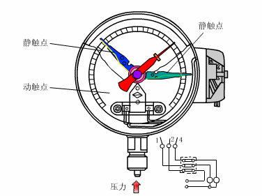

电接点式压力仪表
压力仪表内部结构原理动画及优缺点的图3
电接点压力表基于测量系统中的弹簧管在被测介质的压力作用下,迫使弹簧管之末端产生相应的弹性变形一位移,借助拉杆经齿轮传动机构的传动并予放大,由固定齿 轮上的指示(连同触头)逐将被测值在度盘上指示出来。与此同时,当其与设定指针上的触头(上限或下限)相接触(动断或动合)的瞬时,致使控制系统中的电路 得以断开或接通,以达到自动控制和发信报警的目的。
特点:
在电接点压力表装置的电接触信号针上,装有可调节的永久磁钢,可以增加接点吸力,加快接触动作,从而使触点接触可靠,消除电弧,能有效的避免仪表由于工作环境振动或介质压力脉动造成触点的频繁关断。所以电接点压力表具有动作可靠、使用寿命长、触点开关功率较大等优点。

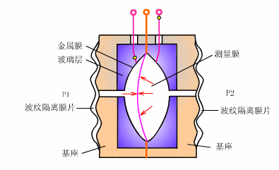

电容式压力传感器
压力仪表内部结构原理动画及优缺点的图4
它 一般采用圆形金属薄膜或镀金属薄膜作为电容器的一个电极,当薄膜感受压力而变形时,薄膜与固定电极之间形成的电容量发生变化,通过测量电路即可输出与电压 成一定关系的电信号。电容式压力传感器属于极距变化型电容式传感器,可分为单电容式压力传感器和差动电容式压力传感器。

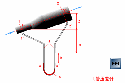

U型压力计
压力仪表内部结构原理动画及优缺点的图5
压力计的使用原理:当U型压力计没有与测压点连通前,U型玻璃管内两侧的液面在零刻度线处相平。当U型管的一端与测压点连通后,U型管内的液面会发生变化。若与测压点连通一侧的液面下降,说明测压点处的压力为正压,反之则为负压。
特点:
由于它结构简单、坚固耐用、价格低廉、使用寿命长若无外力破坏几乎可永久使用、读取方便、数据可靠、无需外接电力既无需消耗任何能源。故在工业生产各科研过程中得到非常广泛的应用。
