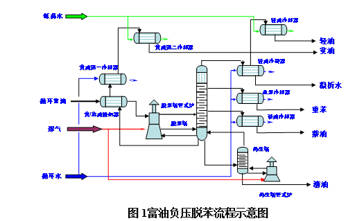

二、工艺路线
工艺流程终冷洗苯工段来30℃含苯富油经贫油-富油换热器预热后至200℃,进入脱苯塔进行蒸馏脱苯。脱苯塔顶温度和压力控制在50-60°C、 30-35kPa,塔顶出来的约78℃粗苯蒸汽经塔顶低温水-粗苯冷凝冷却器、脱苯塔回流罐、塔顶低温水-粗苯冷却器,冷凝冷却至小于23℃后进入回流罐油水分离,分离出的粗苯一部分经回流泵打回脱苯塔顶回流,另一部分满流到粗苯槽。分离出的分离水外送冷凝水槽。脱苯塔底的248℃热贫油经一级贫油泵抽出并打至贫油—富油换热器冷却至50℃,进入贫油槽,再经二级贫油泵抽出并打至一段贫油-中温水冷却器后冷至40℃,再至二段-低温水冷却器后冷却到28℃后送至终冷洗苯工段。脱苯塔釜温度和压力控制在210-220°C、40-45 kPa,塔釜设贫油循环泵,贫油通过管式炉循环加热作为热源返回塔。为保证脱苯塔底供热,脱苯塔底210℃热贫油经循环油泵抽出并打至循环贫油煤气管式加热炉加热至220℃返回脱苯塔釜。为了保证循环油质量,定期从脱苯塔底引出1~1.5%热贫油,排至再生塔进行再生。再生塔塔顶温度和压力控制在240-250°C、50-55kPa,再生塔釜温度和压力控制在290-300°C、55-60kPa, 再生塔热源由小管式炉通过贫油循环提供。大部分洗油从再生塔顶再生,以气相形式返回脱苯塔。残渣油经残渣泵送出该系统。脱苯塔的23℃真空排气由塔顶低温水-轻苯冷却器抽出,进入真空泵,真空泵出口排出的不凝性气体经管道排入煤气管道或直接排放。真空泵采用苯环式,用苯做循环液。粗苯槽中粗苯经粗苯产品泵送出该装置;脱苯塔采用负压操作,塔顶压力控制在-50Pa,塔釜压力控制在-20Pa。
工艺流程图见附图:负压脱苯工艺流程图
工艺特点:脱苯塔采用负压操作,降低塔的操作温度,并降低能耗。脱苯塔为普碳钢材质,节省投资。采用单塔生产轻苯的工艺,具有流程短,设备少,占地小。无蒸汽加热:采用循环贫油煤气管式加热炉加热。

1、蒸苯系统中塔盘采用QHIV多溢流斜孔塔板。
斜孔塔板是在充分分析了现在塔板形成,液流动和液沫夹带产生机理后,自行开发的一种新型塔板,该塔板上冲有一排排斜孔与液流方向垂直,气体从斜孔水平续出,相邻两排的孔口方向相反,交错排列,造成液体高度湍流。其结合了泡罩塔和浮阀塔的优点,利用效率高,分离效果好,方向性好,汽液接触时间长,传质充分。此新型塔板具有以下特点:全塔从斜孔此水平方向喷出,防止了固定垂直上喷而产生的雾沫夹带,从而使塔板单位截面积的允许全速得到提高。在相同条件下此浮阀塔处理能力高约30~40%。相邻两排斜孔开口相对排列,所以全体是反向喷出,相互牵制,消除了气,液并流造成了液滴不断加速。板上保证均匀的低液面,使气体与液体的有较长的接触时间,液体能不断的分散聚合,表面不断更新,保证了气、液良好接触,促进了传质。结构简单,加工费用低,不堵塞。
2、实现了零蒸汽负压直接蒸苯。因洗油高温容易变质,常压直接蒸馏将导致洗油温度直接变质无法使用。负压蒸馏后降低了蒸馏沸点,降低了蒸馏温度,从而实现了零蒸汽使用的直接蒸馏。
3、金属波纹填料塔盘的配合应用可以实现斜孔塔盘无法采出的侧线重苯及萘油。在19塔盘以上采用金属波纹填料,收集重苯及萘油,采出循环洗油中除轻苯以外的其他组分。
4、采用苯循环式真空泵。世界首创使用苯类作为真空泵的循环液,在真空泵的使用过程中不加入新水,避免了新水混入苯类后废水的产生;
