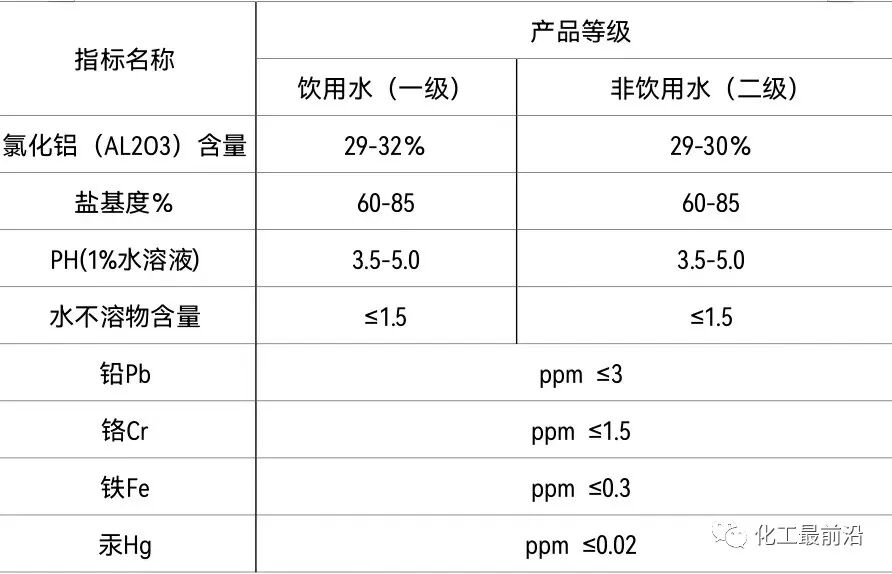

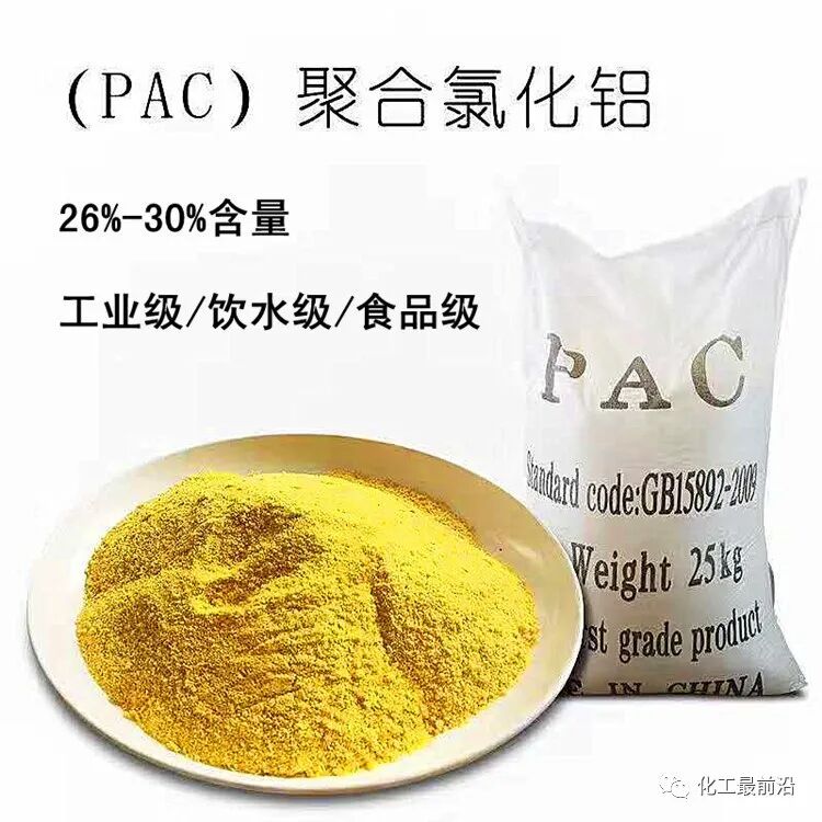

市场上销售的聚氯化铝比较杂,因为每一个厂家的生产工艺和原材料不同,生产出来的颜色也有些差别,一般有白色、黄色、黄褐色这三种颜色的聚氯化铝
国标范围内的二氧化铝含量27~30之间的聚合氯化铝多为土黄色到黄色淡黄色的固体粉状。这些类型的聚合氯化铝水溶性比较好,在溶解的过程中伴随电化学、凝聚、吸附和沉淀等物理化学变化最终生成[Al2(OH)3(OH)3]∝↓,从而达到净化目的。
所以说在使用聚合氯化铝的时候,不需加其它助凝剂,絮凝体形成快而粗大、活性高、沉淀快、对高浊度水净化效果明显

白色聚合氯化铝
因为被称为高纯无铁白色聚合氯化铝,或食品级白色聚合氯化铝,与其它聚氯化铝相比是品质最高产品。
主要的原材料是优质的氢氧化铝粉、盐酸,采用的生产工艺国内最先进的技术喷雾干燥法。白色聚合氯化铝用于造纸施胶剂,制糖脱色澄清剂、鞣革、医药、化妆品和精密铸造及水处理等多个领域。
黄色聚合氯化铝
黄色聚合氯化铝的原材料是铝酸钙粉、盐酸、铝矾土,主要用污水处理和饮用水处理方面,如果用于饮用水处理原材料是氢氧化铝粉、盐酸还有稍许的铝酸钙粉,采取的工艺板框压滤工艺或喷雾干燥工艺
由于在饮用水的处理国家对重金属方面有着严格的要求,所以不论是原材料还是生产工艺都比棕褐色聚合氯化铝要好。黄色聚合氯化铝一般采用滚筒干燥生产或喷雾塔干燥生产而成,有片状,粉状两种固态形式
棕褐色聚合氯化铝
棕褐色聚合氯化铝的原材料是铝酸钙粉、盐酸、铝矾土还有铁粉。生产工艺是采用滚筒干燥法,一般主要用于污水处理方面,因为里面添加了铁粉所以颜色呈棕褐色,铁粉添加的越多颜色越深,铁粉如果超过一定的量在某些时候也被称为聚合氯化铝铁,在污水处理发面有着卓越的效

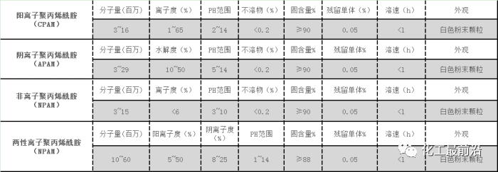

PAM的平均分子量从数千到数千万以上,沿键状分子有若干官能基团,在水中可大部分电离,属于高分子电解质。根据它可离解基团的特性分为阴离子型聚丙烯酰胺、阳离子型聚丙烯酰胺、和非离子型聚丙烯酰胺。
【必看】污水处理药剂中PAC、PAM的全部知识干货!的图3

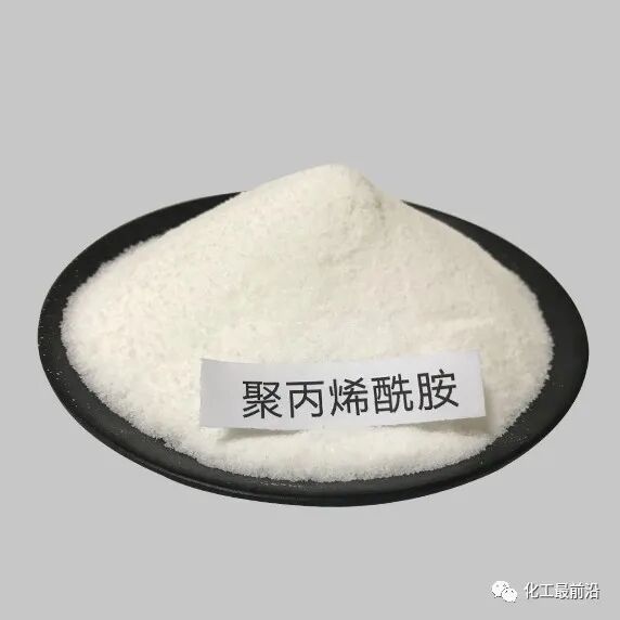

PAM外观为白色粉末易溶于水,几乎不溶于苯, 乙 醚 、酯类、丙酮等一般有机溶剂,聚丙烯酰胺水溶液几近是透明的粘稠液体,属非危险,无毒、无腐蚀性,固体PAM有吸湿性,吸湿性随离子度的增加而增加,PAM热稳定性好
加热到100℃稳定性良好,但在150℃以上时易分解产中氮气,在分子间发生亚胺化作用而不溶于,密度:1.302mg/l(23℃)。玻璃化温度153℃,PAM在应力作用下表现出非牛顿流动
阳离子、阴离子的PAM分别适用于带阴、阳电荷的污水或污泥。生化法产生的活性污泥带有阴电荷,应该使用阳离子型的。
阴离子PAM用于带有阳电荷污水或污泥,如处理钢铁厂、电镀厂、冶金、洗煤及除尘等污水时的效果较好。非离子型的对于阳离子、阴离子都有较好的效果,但是单价很贵,使处理成本增高

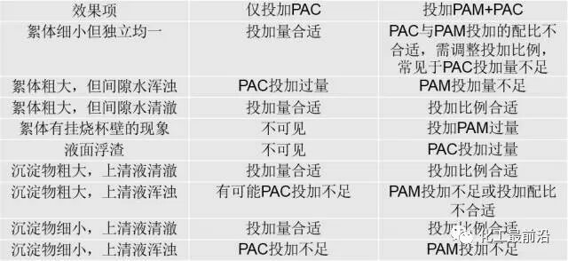

PAC和PAM投药效果判断
