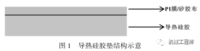

实际使用中,导热硅胶垫上表面直接贴在液冷板上,然后再放置在模组上,即与电芯的极耳紧密贴合。由于导热硅胶本身硬度较低、强度很小,在动力电池的生产或者使用中,导热硅胶垫可能存在破损或者被液冷板的毛刺等刺穿,从而引发绝缘失效的现象。所以,实际使用中的导热硅胶垫都增加一层强化材料,即导热硅胶垫以PI膜或矽胶布为基材,以导热硅胶为主体填充材料。
目前常用的加强材料主要有PI(聚酰亚胺)膜、矽胶布(含玻纤),其作用主要是加强材料操作性、强度、绝缘等性能。
导热硅胶垫的结构如图1所示。
【产品设计】一文全懂!导热硅胶垫选型和性能探究的图1

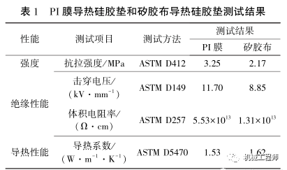

现选用同等厚度不同类型的导热硅胶垫,即PI膜膜导热硅胶垫和矽胶布导热硅胶垫,分别进行强度、绝缘性能、导热性能的测试,通过测试结果比较两种类型导热硅胶垫的差异。同等厚度两种类型导热硅胶垫强度、绝缘性能、导热性能测试结果见表 1。
【产品设计】一文全懂!导热硅胶垫选型和性能探究的图2
以上测试结果表明:PI膜导热硅胶垫的强度和绝缘性能明显优于矽胶布导热硅胶垫,导热性能相差不大,可以接受。综合导热性能、绝缘性能与高机械强度要求,PI膜更适用于PACK电池包、水冷散热应用等环境。

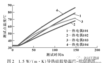

为了解不同导热系数下导热硅胶垫的导热效果,现分别选取导热系数为1.5、2.0、2.5、3.0 W/(m·K) 的PI膜导热硅胶垫,模拟测试其导热效果。使用加热片对不同导热系数的导热硅胶垫进行加热,通过测试导热硅胶垫两侧温差以反映导热硅胶垫的导热情况。
导热硅胶垫正面中心位置和其中一角分别布置热电偶104和103,反面相应位置分别布置热电偶101和102。热电偶104和103上面分别粘贴加热片,通电后可对导热硅胶垫加热。考虑到动力电池内的温度范围为-40~85℃ ,试验过程中,导热硅胶垫中心温度达到85℃ 即停止加热。
测试结果如下:
1.  1.5 W/(m·K) 导热硅胶垫,中心温度为66.04 ℃时,两侧温差最大,平均温差为 6.53 ℃ , 如图2所示。

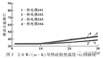

2.  2.0 W/(m·K) 导热硅胶垫, 中 心温度为66.05 ℃时,两侧温差最大,平均温差为6.17 ℃ , 如图3所示。

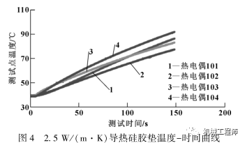

3.  2.5 W/(m·K) 导热硅胶垫, 中 心温度为70.78 ℃时,两侧温差最大,平均温差为6.02 ℃ , 如图4所示。

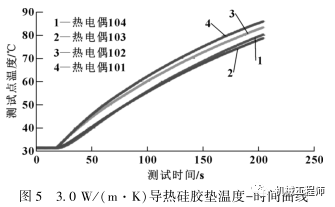

4.  3.0 W/(m·K) 导热硅胶垫, 中心温度为71.76 ℃时,两侧温差最大,平均温差为5.63 ℃ , 如图5所示。

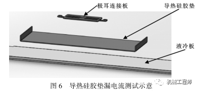

根据GB/T 18384.3-2015人员触电防护要求,对电子元器件施加(2U+1000)V (RMS)的交流电压(U为电子元器件的工作电压),不应发生介质击穿或电弧现象。现选用1.0mm厚和2.0mm厚的PI膜导热硅胶垫,具体测试方法如下:
1. 把导热硅胶片铺在液冷板上,把铜铝复合板贴在导热硅胶片上(如图6所示),保证各部件间紧密贴合,压紧压实;
【产品设计】一文全懂!导热硅胶垫选型和性能探究的图7
2. 将耐压测试仪黑线夹在液冷板上,红线夹在铜铝复合板上;
3. 施加2400V AC电压, 时间60S, 读取漏电流。
测试结果详见表2:
【产品设计】一文全懂!导热硅胶垫选型和性能探究的图8
结果分析:由于漏电流越小,绝缘性能更优,发生击穿或电弧的可能性越小。而2.0mm厚的PI膜导热硅胶垫漏电流为76μA,小于1.0mm厚度下的130μA,绝缘性能更优。为了保证液冷板和极耳的绝缘性能,故选用2.0mm的PT膜导热硅胶垫。

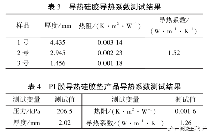

2.1 PI膜对导热系数的影响
电池系统中使用的导热硅胶垫,一般是实现液冷系统与模组(极耳)之间的传热, 由于强度和绝缘性能的要求,通常选用导热硅胶上覆PI膜形成导热硅胶垫,这样导热硅胶垫导热效果可能会受影响。

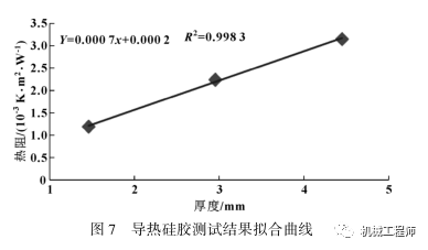

导热系数是导热硅胶的关键特性,一般采用热流法,依据ASTM D5470测试。由 于接触热阻的影响,一般选用相同状态、不同厚度的导热硅胶测试,测试得到热阻,以试样的厚度为X轴,热阻为Y轴,拟合成一条曲线,计算得出导热系数,即:
R=t/K+Rcontact
但是实际使用的产品测试时,可忽略接触热阻,用产品的厚度除以此厚度下测得的热阻,得到的导热系数来表征产品的导热系数;
或者用实际产品叠加来获得不同厚度下的热阻,再拟合成曲线计算得出导热系数。通过测试导热硅胶的导热系数,以及覆PI膜后导热硅胶垫产品的导热系数,两者的结果对比来探究PI膜对导热系数的影响。
【产品设计】一文全懂!导热硅胶垫选型和性能探究的图9
测试结果见表3和表4,其中导热硅胶测试数据拟合曲线见图7。
【产品设计】一文全懂!导热硅胶垫选型和性能探究的图10
通过测试结果可知,覆加PI膜后导热硅胶垫导热效果会下降,在导热系数的选取时需考虑。

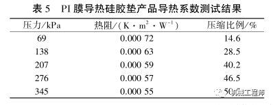

2.2 不同压力/变形量下的热阻变化
导热硅胶压缩形变要求,设计时需要考虑导热硅胶的压缩量,根据导热硅胶的压缩应力-变形量曲线,根据对手件(液冷板和模组极耳)可承受的应力选择对应的压缩量。
现选取导热系数为1.5 W/(m·K)、厚度为 1.0mm的PI膜导热硅胶垫作为研究对象,其测试结果见表5。
【产品设计】一文全懂!导热硅胶垫选型和性能探究的图11
由应力-热阻测试结果发现:
应力越大,热阻越小,相应的导热能力越好;同样压缩量越大,热阻越小,导热能力越好。故导热硅胶垫产品的导热系数指标的选择,需要参考压缩应力曲线,即根据实际压缩量找到对应的压缩应力,选用此应力作为测试应力的输入,按照ASTM D5470进行测试,测试结果即可定义为实际使用中的导热系数。

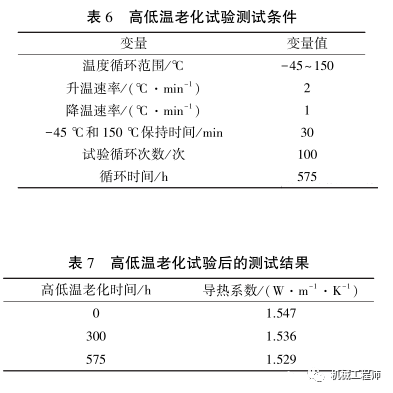

导热硅胶垫的适用温度一般定义为-40~85 ℃ 。为了验证长时间使用后,导热硅胶垫的导热性能是否改变,现通过高温老化试验、高低温老化试验、湿热老化试验来模拟长时间使用后导热效果是否发生变化。
根据导热系数K和热阻R的关系式:
R=t/K+Rcontact
导热系数越大导热效果越好,热阻越小导热效果越好,所以导热系数或热阻都可以表征导热效果。
1. 高低温老化试验后,导热率与热阻随时间变化情况
样品尺寸:ϕ30×2.0mm,测试条件见表6,测试结果见表7。
【产品设计】一文全懂!导热硅胶垫选型和性能探究的图12
可以看出:导热系数呈下降趋势,减小了 0.018 W/(m·K),变化率为1.16%。

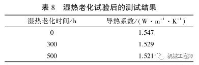

2. 湿热老化试验后, 导热率与热阻随时间变化情况
选用ϕ30×2.0mm试样, 在85℃&85% RH的高温高湿条件下经过500h老化后, 测试结果见表8。
【产品设计】一文全懂!导热硅胶垫选型和性能探究的图13
可以看出:导热系数呈下降趋势,减小了0.0126 W/(m·K), 变化率为1.68%。
