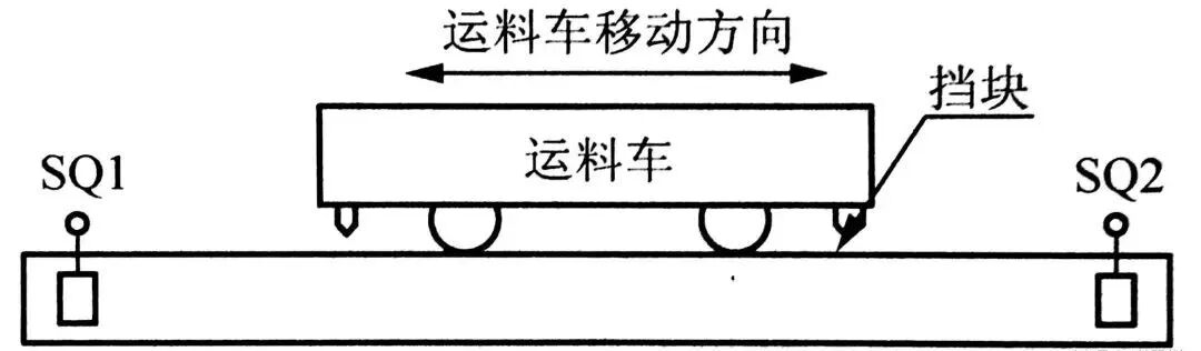

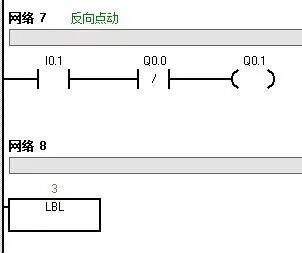

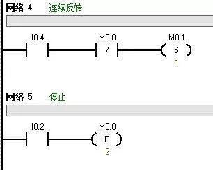

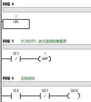

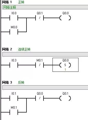

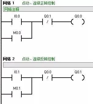

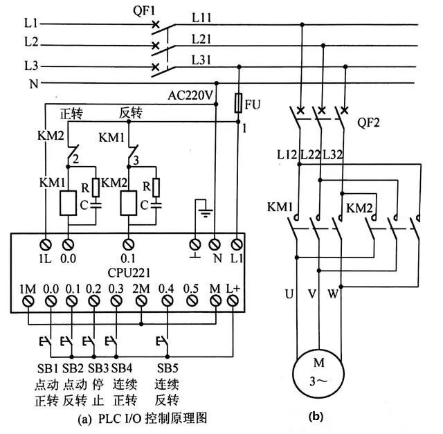

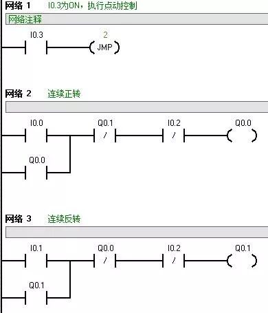

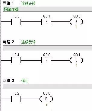

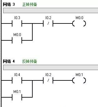

西门子PLC编程技巧,就是好用 电力讲坛 2022年5月16日 浏览:1710 评论:1 【导读】今天跟大家一起探讨一下具体应用程序的编写方法,我们以运料小车控制系统的编程方法为例进行讲解。 (一)案例概述 运料车主要用于搬运加工工件,在工矿企业的生产车间是比较常见的运输设备。运料车由三相交流异步电动机进行驱动。其运动方向的改变主要是通过电动机的正反转来实现。控制系统正常运行时,一般设为连续运行(自动控制)状态。但在调试系统或设备维修过程中,往往需把系统设为点动控制(手动控制),所以运料车的控制实际上就是电动机点动、连续正反转控制。运料车由三相交流异步电动机拖动,可左右运行,如图1所示。具体控制要求如下: 图 1 (1)点动控制时,按点动正转按钮,电动机正转点动运行,运料年左行;按点动反转按钮,电动机反转点动运行,运料车右行。 (2)连续控制时,按正转按钮,电动机连续正转,运科车连续左行;按反转按钮,电动机连续反转,运料车连续右行;按停止按钮,运料车随时停止。 (3)运料车应有软、硬件互锁控制功能 (二)编程要求 要求用前面已经学过的编程元件和方法试着编写PLC控制编程(梯形图): (1)用触点线圈指令编程; (2)用置位复位指令编程;(3)用跳转与跳转标号指令编程。 (二)设计电气原理图 (1)选择电器元件及PLC型号 输入信号:点动正转按钮1个、点动反转按钮1个、连续正转按钮1个、连续反转按纽1个、停止按钮1个,输入信号共5个,要占用5个输入端子,所以PLC输入至少需5点。(这里说明一下,限位因篇幅的原因,不做考虑)。 输出信号:正转接触器1个、反转接触器1个,占用PLC两个输出端子,所以PLC输出至少需2点。查西门子PLC用户手册可知,CPU221主机输入6点、输出4点,能满足实际需求的输入5点输出2点的要求。因PLC控制电动机,所以继电器输出型的PLC就能满足要求,选择CPU221继电器输出型的PLC即可。 (2)设计电气原理图 电气原理图见图2所示。 图 2 (四)控制程序设计 (1)用触点指令编程 运料车的控制要求既有点动又有连续正反转控制功能, 用中间继电器进行状态转换后就很较易实现要求,如图3所示,网络1、网络3实现了既能点动又能连续的正转控制,网络2、网络4实现了既能点动又能连续的反转控制。 图 3 (2)用置位复位指令编程 用置位和复位指令编程也可以实现电动机连续控制,其运行程序如图4(1)所示。 图 4(1) 点动控制不能用置位复位指令,只能用触点线圈指令编程,既有点动、又有连续控制功能的电动机运行程序如图4(2)所示。 图 4(2) (3)用跳转与跳转标号指令编程 前面用5个按钮实现运料车点动,连续启停控制,其实点动、连续控制方式也可用旋转开关进行方式选择,这时正转反转停止按钮仍需要,电气原理图稍有变化。输入信号:旋钮开关1个,正转启动校钮1个,反转启动按钮1个,停止按钮1个,输入至少需4点。输出信号同前,正反转接触器线圈各1个,至少需2点。仍选择CPU221 (输入6点,输出4点)继电器输出型。 电气原理图可在图1的基础上稍作修改,输入信号少用个按钮,在此不再重画电气原理图,程序中I0.3假设接通为点动,断开为连续,控制程序如图5所示。 图 5 (五)总结 任何一个实际控制程序,可以用不同的方法来进行编写。究竟什么样的程序是合适的,就要看程序是不是编写简单、维护起来方便,还有就是运行可靠,尽量减少冗余。
