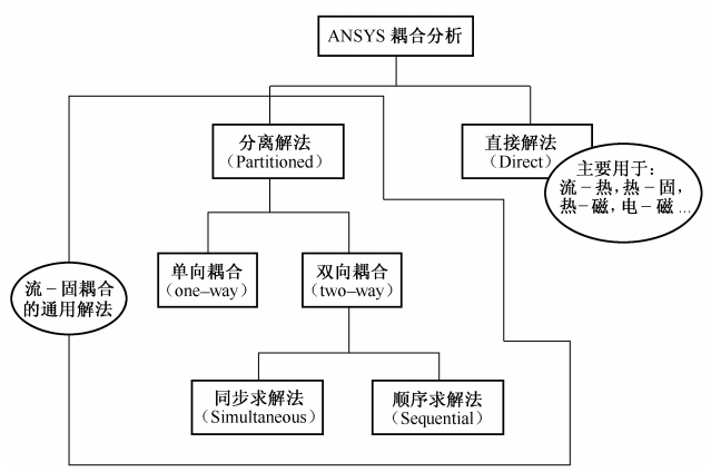

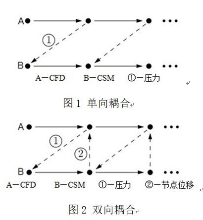

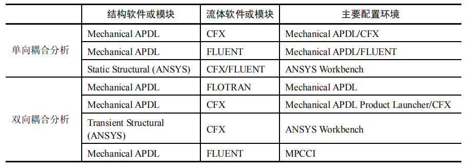

从算法上讲,ANSYS(也包括其他大型商业软件)主要采用分离解法也就是载荷传递法求解流固耦合问题。但从数据传递角度出发,流固耦合分析还可以分为两种:单向流固耦合分析(oneway coupling 或 unidirectional  coupling)和双向流固耦合分析(twoway coupling 或bidirectional coupling)。其中,双向耦合因为求解顺序的不同又可分为顺序求解法(Sequential solution)和同时求解法(Simultaneous  solution),下图简单概括了基于 ANSYS 的耦合分析。
ansys流固耦合分析与工程实例 附ANSYS流固耦合分析与工程实例下载的图1
ANSYS 耦合分析分类
ansys流固耦合分析与工程实例 附ANSYS流固耦合分析与工程实例下载的图2
耦合计算中数据的流向

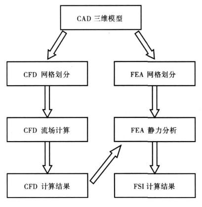

ansys单向耦合
  • 案例分析方法
ansys流固耦合分析与工程实例 附ANSYS流固耦合分析与工程实例下载的图4
单向流固耦合设置流程

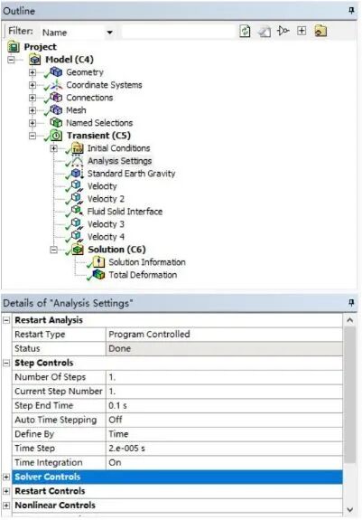

单向计算可以使用瞬态或稳态,双向计算通常为瞬态计算。注意固体,流体和耦合计算的时间步长必须保持一致。同时需要关闭结构的auto time stepping。

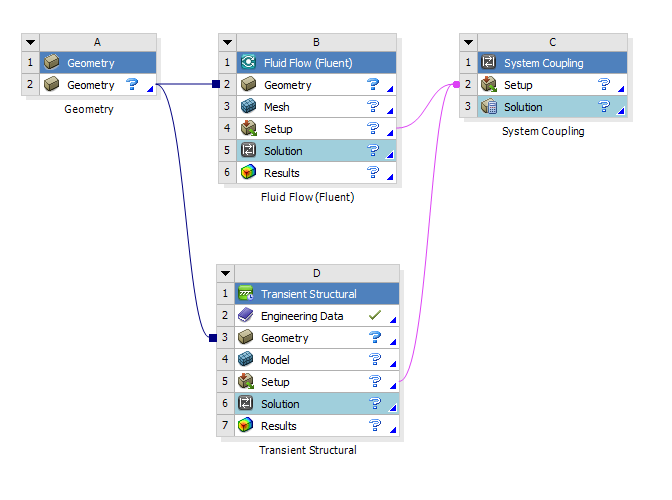

1、创建几何模型,需要同时创建固体模型与流体模型。
2、在Workbench中搭建流固耦合流程。

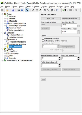

3、流体求解设置
  • 网格划分:抑制固体,对流场区域的网格进行划分,并进行边界命名,包括入口、出口等。
  • 求解设置
  •  动网格区域设置
  • 时间步控制

4、结构求解设置
  • 网格划分。抑制流体区域网格,对结构网格进行划分,并重命名。
  • 约束和边界设置。
