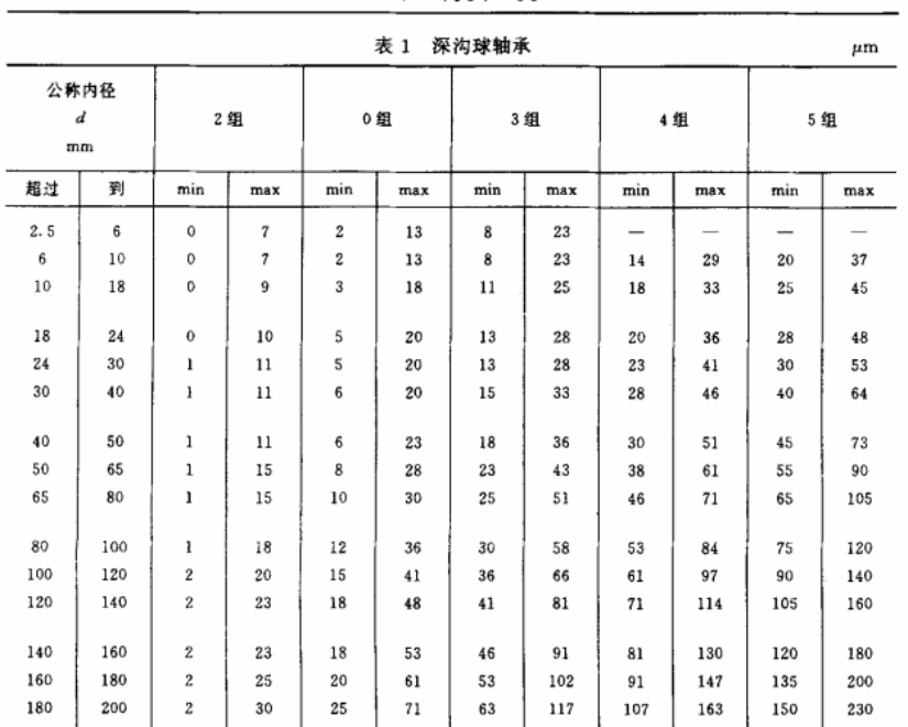

常用深沟球轴承的游隙如下表所示:
轴承游隙定义与分组的图1

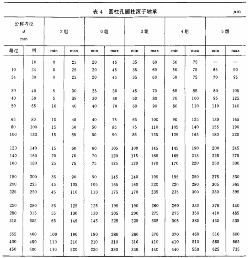

常用圆柱滚子轴承的游隙如下表所示:
轴承游隙定义与分组的图2
