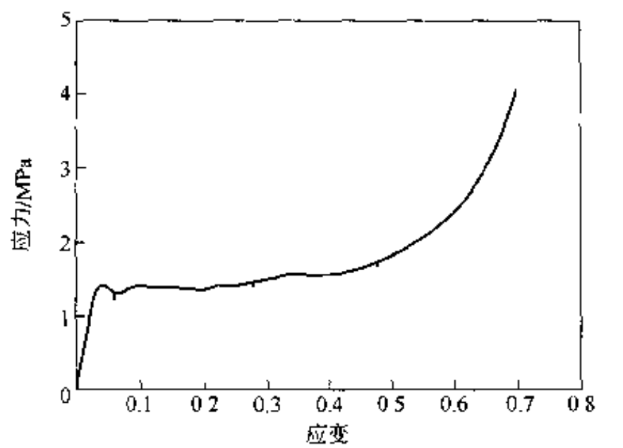

       下图为典型的泡沫铝压缩应力应变曲线,其中主要分为弹性段,平台段和密实段。长长的平台段是这种材料的特点,也是其吸能的主要阶段。

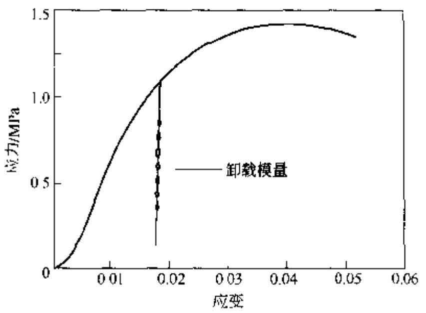

       此外,弹性段只是近似弹性段,同时其斜率一般小于真实的泡沫铝弹性模量。要获得泡沫铝的弹性模量,需在泡沫铝压缩应变在5%之内时进行卸载,卸载曲线的斜率即为弹性模量,如下图所示。
