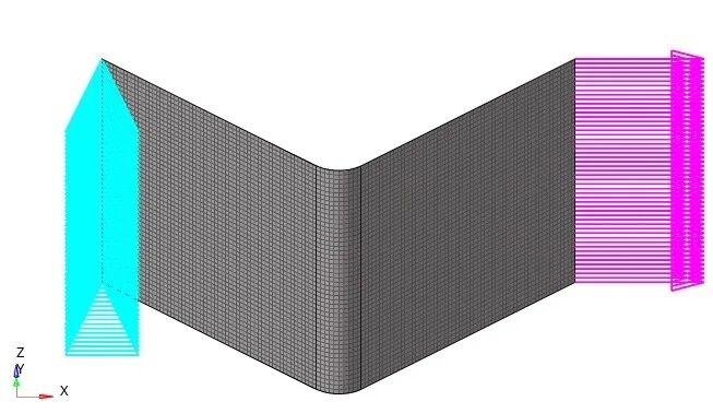

    本文使用的简单模型如下图所示:
示例模型

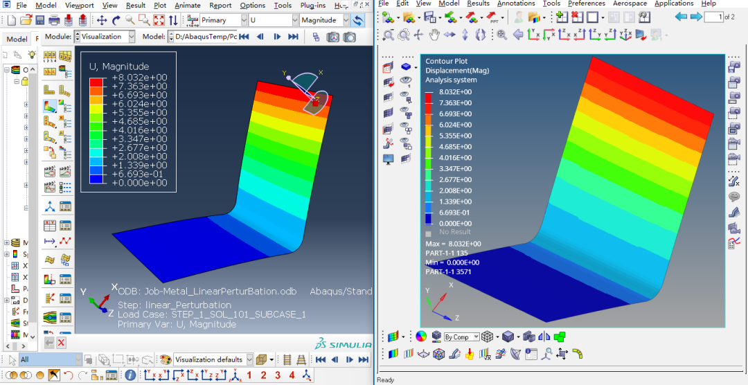

位移结果
    有限元的计算中中采用形函数,首先先计算位移(一级结果)再计算应力(二级结果),应力结果因处理方式不同而不同。
    上述模型,直接查看整理位移结果:
Abaqus 和Hyperview 分析后处理对比设置的图2
      通过对比可以发现,位移结果在两个软件中是完全一致的。

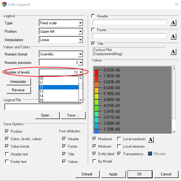

注意事项:

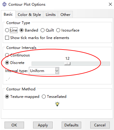

    HyperView的图例默认只有9级,Abaqus的图例默认为12级,调整为一致。
    后续结果对比,都是在一致的基础上进行检查。
    HyperView图例调整如下图所示:
Abaqus 和Hyperview 分析后处理对比设置的图3
    Abaqus中图例调整如下图所示:
Abaqus 和Hyperview 分析后处理对比设置的图4

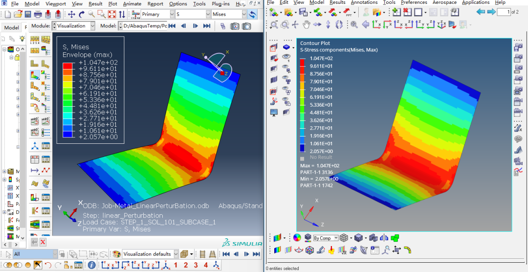

Abaqus VS HyperView --stress result
Abaqus 和Hyperview 分析后处理对比设置的图7

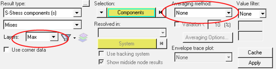

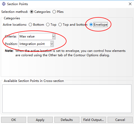

    通过上图发现,Abaqus与HyperView显示的结果完全相同。其中需要注意的是设置是:

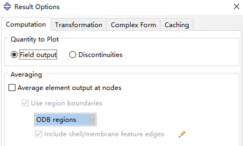

    Abaqus结果显示截面设置:
Abaqus 和Hyperview 分析后处理对比设置的图8

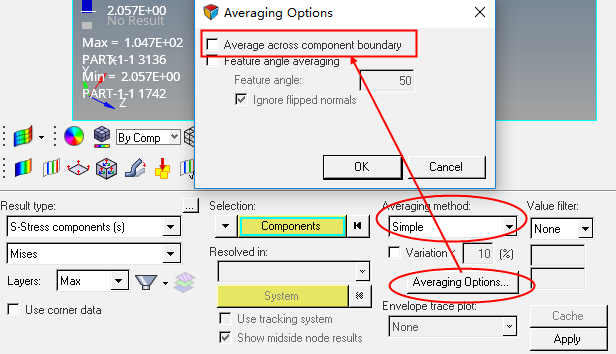

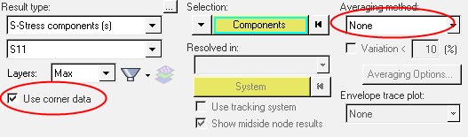

    HyperView结果显示设置:
Abaqus 和Hyperview 分析后处理对比设置的图9

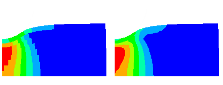

    当贡献元素位于相同结果区域时,Abaqus/CAE在两个或多个元素共有的节点处取平均值。默认结果区域与建模时定义的区域相同;还可以使用保存的集合或显示组定义自定义结果区域。您可以选择Abaqus/CAE在两个或多个结果区域共有的节点上的平均值。您可以抑制跨区域的平均(使用区域边界)来强调区域边界上的任何不连续,或者可以请求跨区域的平均(忽略区域边界)来产生更连续的效果。例如下图显示了左边使用区域边界和右边跨区域边界求平均值的等高线图。
Abaqus 和Hyperview 分析后处理对比设置的图10

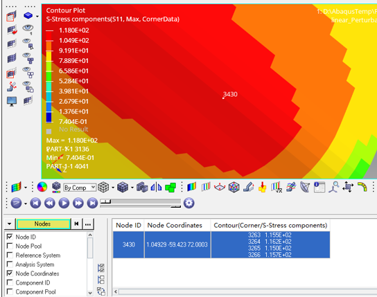

    对于前面的例子,对于非跨区域的结果,也可以在Abaqus与HyperView中进行等效的设置。比如我们查看应力分量S11结果。

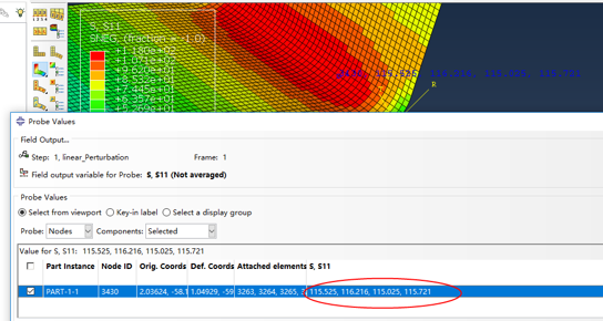

    Abaqus计算结果:
Abaqus 和Hyperview 分析后处理对比设置的图11
    HyperView计算结果:
Abaqus 和Hyperview 分析后处理对比设置的图12
    可以发现,在平均直线,对于相同的节点,获取到的节点连接单元在该点处的应力值相同。
    上述等效设置,Abaqus设置如下:
Abaqus 和Hyperview 分析后处理对比设置的图13
    HyperView设置如下:
Abaqus 和Hyperview 分析后处理对比设置的图14
    对于款区域的设置,也在上述面板中设置,HyperView中勾选平均化方法是否跨区域即可,如下图所示:
Abaqus 和Hyperview 分析后处理对比设置的图15
