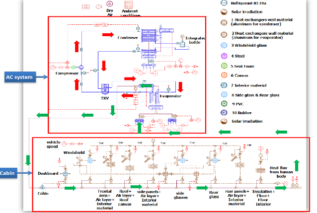

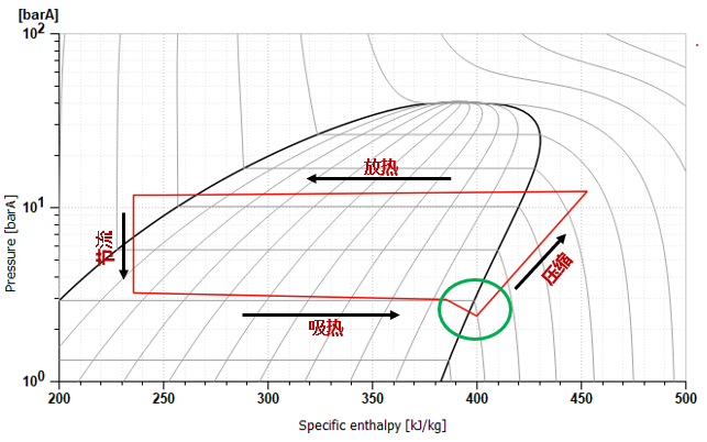

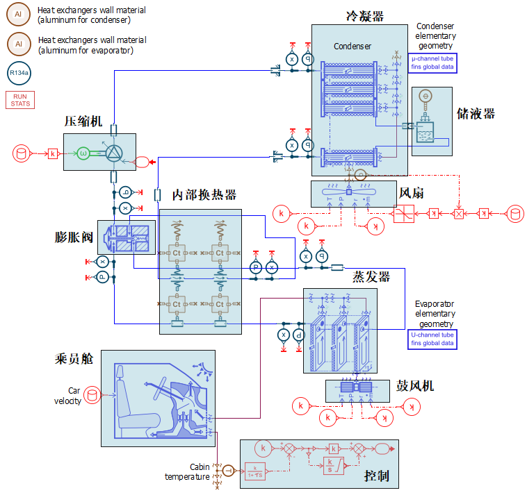

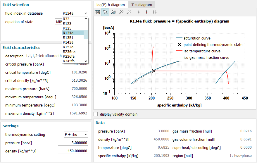

图-1给出Amesim空调制冷系统的典型模型,部件主要来自Amesim的两相流库、空调库和热库,模型能够给出各处压力、温度、流量、热量、功率、比热、干度、过热度/过冷度等相关参数。图-2给出典型的空调制冷循环的压焓图,包含压缩、放热、节流(等焓膨胀)和吸热四个过程,需要注意的是,蒸发器出口到膨胀阀出口段在大流量工况时压降较为明显(见绿框)。模型中的冷媒介质为R134a,考虑制冷剂充注量和温度以及压缩机内滑油串气的影响。另外,Amesim提供了同介质的属性定义工具(见图-3)。

▲图-1 典型的Amesim空调制冷系统模型

▲图-2 压焓图(制冷循环四个过程)

▲图-3 介质属性定义工具

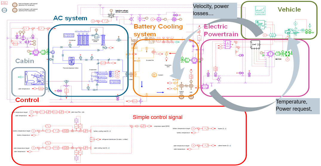

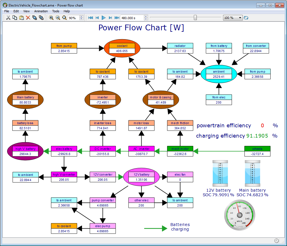

当置于整车模型(尤其新能源车)中,Amesim空调制冷系统方案能够发挥更大的作用:评估空调系统对电动车续驶里程的影响,压缩机、风扇及膨胀阀的控制保证动力电池的散热,满足制冷需求的同时提高整车能量利用效率……
Amesim车辆空调制冷系统建模方案 附Amesim培训教程下载的图4
Amesim车辆空调制冷系统建模方案 附Amesim培训教程下载的图5
▲图-4 包含空调系统的新能源整车能量管理方案模型

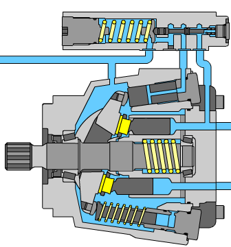

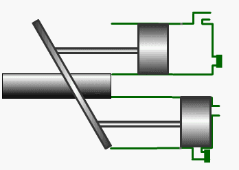

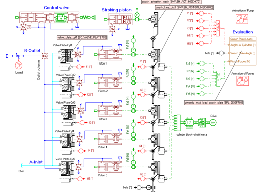

Amesim两相流库中的功能型压缩机模型(最常用)考虑体积效率、等熵效率和机械效率,也可用拟合公式和数表定义效率。该专业库也能搭建基于结构级的斜盘柱塞泵模型(典型的空调压缩机类型,见图-5),类似来自液压元件设计库搭建的同类型泵模型(见图-6),以进行泵的设计优化。
Amesim车辆空调制冷系统建模方案 附Amesim培训教程下载的图6
Amesim车辆空调制冷系统建模方案 附Amesim培训教程下载的图7
▲图-5 斜盘柱塞泵结构及原理
Amesim车辆空调制冷系统建模方案 附Amesim培训教程下载的图8
▲图-6 斜盘柱塞泵元件模型

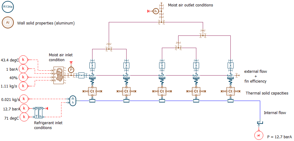

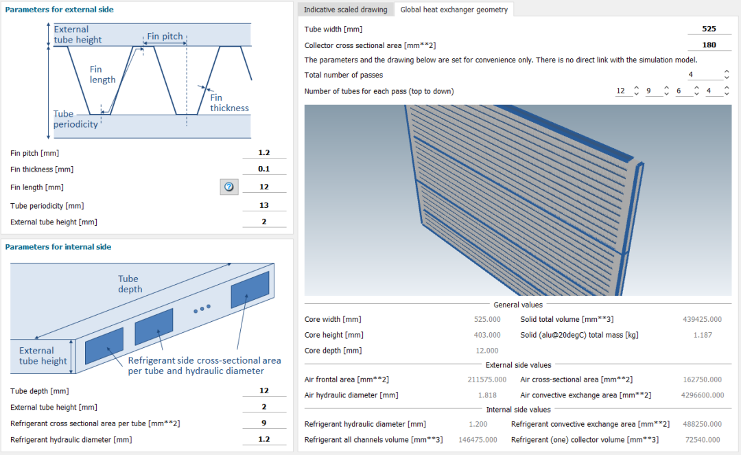

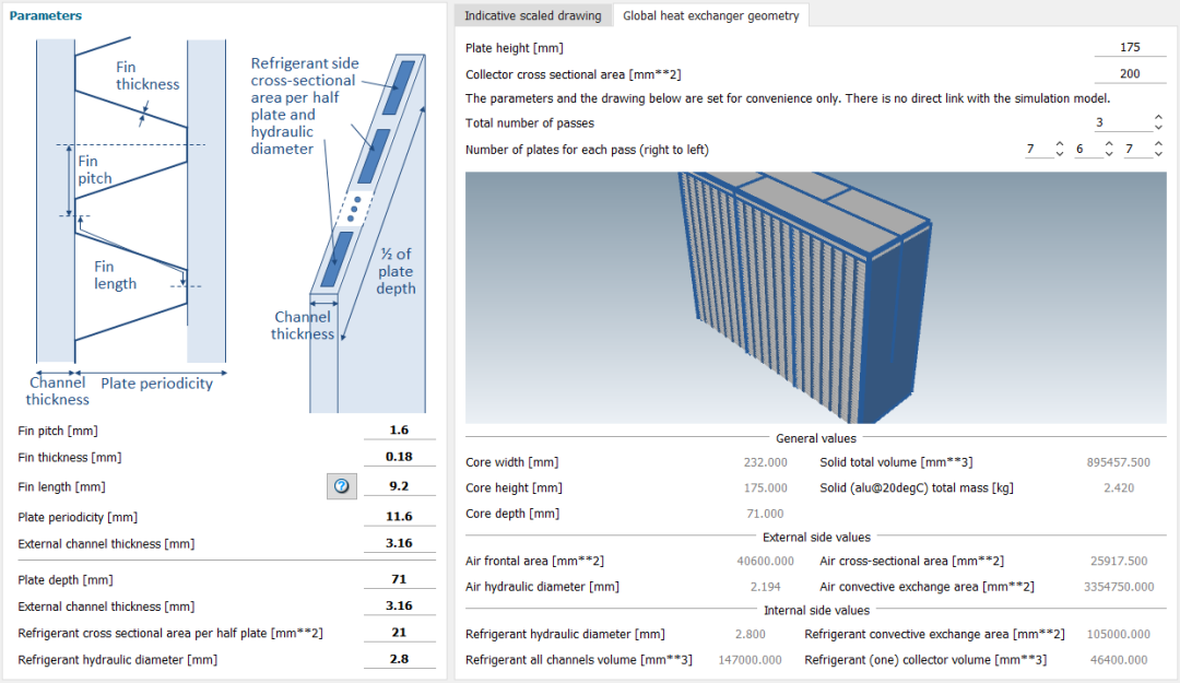

图1模型中的冷凝器和蒸发器都来自Amesim空调专业库,该库提供了冷凝器和蒸发器的具体结构参数设置工具(见图-7和图-8),快速实现扁管和翅片的建模。每流程管路也可以离散化(3个或5个单元),分析更详细的相关参数分布;结合两相流库中的湿空气元件,进一步分析通过冷凝器和蒸发器的外部空气压损。需要注意的是,各部件的初始值尽量准确,以提高运算速度。

▲图-7 冷凝器(平行式)结构定义工具
Amesim车辆空调制冷系统建模方案 附Amesim培训教程下载的图10
▲图-8 蒸发器(U型式)结构定义工具

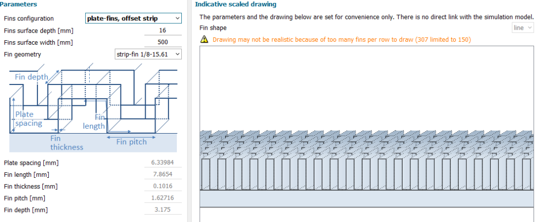

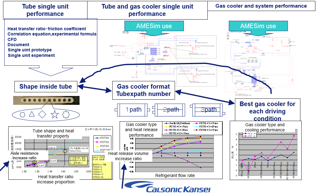

两相流库则提供了更为复杂的翅片结构模型,如图-9考虑翅片的错位,以进行翅片的详细结构设计优化。空调专业库中简单翅片结构与实际不一致的问题,则通过压降和换热参数的标定来解决。
Amesim车辆空调制冷系统建模方案 附Amesim培训教程下载的图11
Amesim车辆空调制冷系统建模方案 附Amesim培训教程下载的图12
▲图-9 扁管和翅片的物理模型

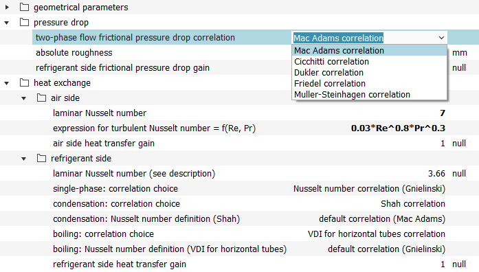

创建一个准确的冷凝器和蒸发器模型,除了定义相关的结构参数外,还需要定义对应的压降(5种延程摩擦关联方程)及换热参数(单相及两相的冷凝和沸腾),见图-10。

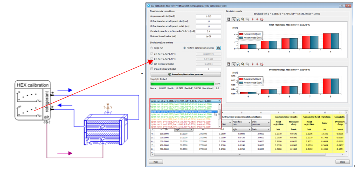

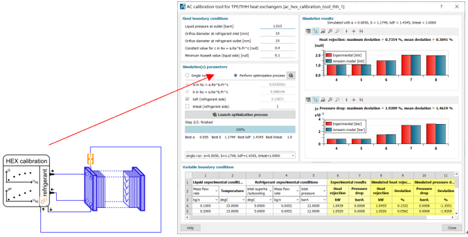

Amesim提供了专业的换热器压降和换热标定工具,能基于试验数据准确标定相关参数(见图-11)。
Amesim车辆空调制冷系统建模方案 附Amesim培训教程下载的图14
▲图-11 双核蒸发器压降和换热标定工具

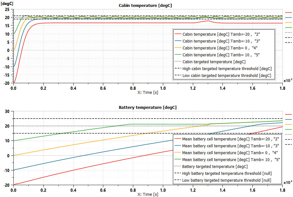

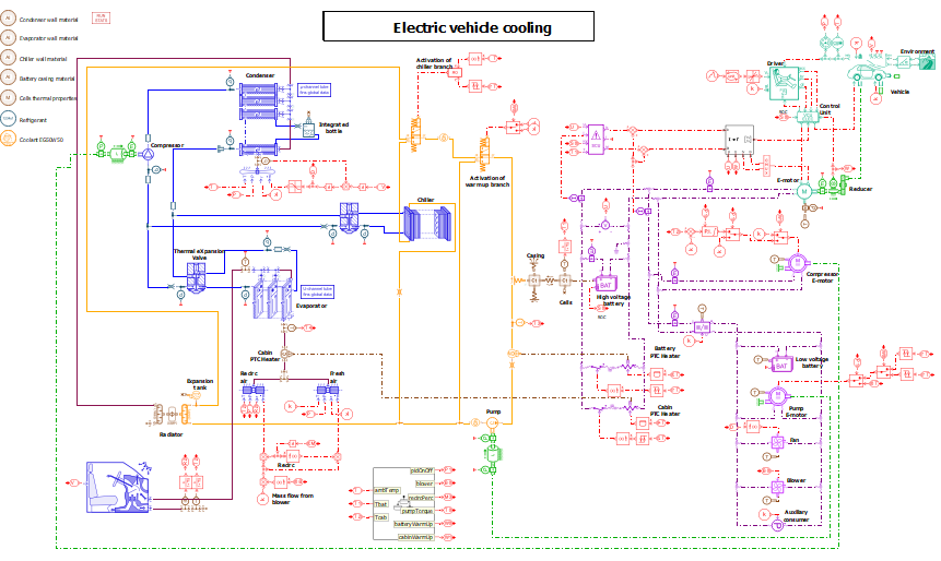

另外,Amesim空调专业库也有针对新能源车的电池液冷系统中的换热部件chiller的专用模型及标定工具(见图-12)。图-13给出chiller和PTC在电动车模型中的应用demo,评估不同环境温度和加减速工况下,舱室及电池包平均温度等参数的变化情况。
Amesim车辆空调制冷系统建模方案 附Amesim培训教程下载的图15
  ▲图-12 Chiller模型及标定工具
Amesim车辆空调制冷系统建模方案 附Amesim培训教程下载的图16
Amesim车辆空调制冷系统建模方案 附Amesim培训教程下载的图17
▲图-13 含Chiller和PTC的空调模型在电动车上的应用demo

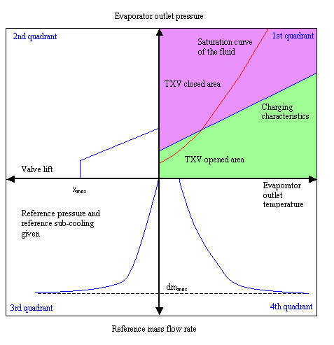

热力膨胀阀是控制蒸发器出口冷媒的过热度来控制流量。Amesim膨胀阀模型分参数描述和四象限图描述两种子模型,后者最常用,参数见图-14。典型的四象限图如图-15,在模型参数里只需定义前三个象限的数据即可。

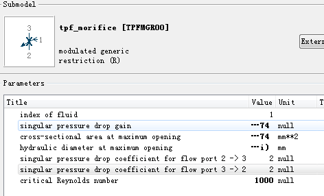

上图给出的是1D格式的数表,往往会有2D的数表,如第二象限,蒸发器出口压力是与阀芯升程和过热度相关的2D数据,可以借助两相流库中的可调节流口元件(见图-16)实现。
Amesim车辆空调制冷系统建模方案 附Amesim培训教程下载的图20
▲图-16 可调节流口模型参数

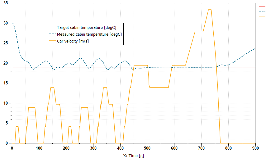

乘员舱是空调的调节对象,图1给出的是Amesim的空调专业库提供的乘员舱功能模型,该模型考虑了舱室的热容、换热面积、车速和太阳辐射等(见图-17),图-18给出了图1模型的NEDC循环下的目标制冷温度和实际舱室温度的结果。

Amesim车辆空调制冷系统建模方案 附Amesim培训教程下载的图22
▲图-18 空调系统模型制冷效果

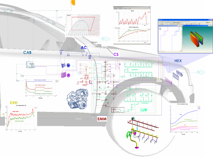

此外,蒸发器置于前舱,而冷凝器等则和发动机、散热器、机油冷却器、中冷器等放置在空间相对狭小的发动机舱内,车内各个子系统在整车热环境内相互影响和干涉,其流动与传热过程非常复杂。Amesim的HEAT(Heat Exchanger Assembly Tool)库用以解决发动机舱内的复杂流动与传热,该库提供了发动机舱3D设计与分析功能,结合冷却系统、润滑系统、空调系统,根据各个部件间的相对位置、流道结构自动对其相互影响进行计算,充分考虑发动机舱内流动与传热的不均衡性影响。
Amesim车辆空调制冷系统建模方案 附Amesim培训教程下载的图24
▲图-20 Amesim发动机舱热管理系统

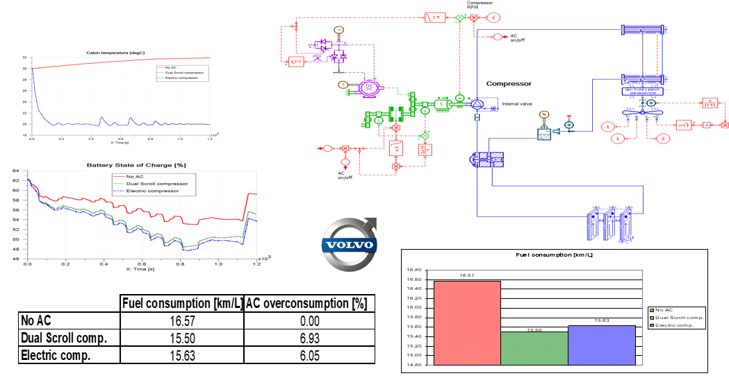

 沃尔沃
该应用案例的测试工况为NEDC循环,环境温度为30℃,调节温度为20℃,日照热负荷为1kW/m2。对比以下三种情况的油耗和空调能耗占比。
•基准车型:无空调
•双涡旋压缩机空调系统
•带转速控制的电动压缩机空调系统
Amesim车辆空调制冷系统建模方案 附Amesim培训教程下载的图25
▲图-21 沃尔沃评估空调系统对油耗的影响
