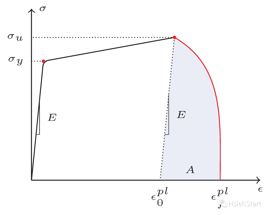

延性 金属本构关系如图1所示。材料经历弹性阶段后开始屈服并进入塑性阶段,达到峰值 以后因发生损伤应力会有快速下降的过程,最终材料断裂。因此,金属本构关系一般分为三个阶段:弹性、 塑性、损伤。前二者可以根据连续介质理论进行分析得到,但损伤关系更多时候是根据经验建立得到。

Abaqus提供了位移或能量演化路径。位移可通过 乘以特征长度计算,能量则需计算图1中的面积 。演化方式则有线性、指数形式及分段非线性应力-应变发展关系。个人认为指数关系比较贴近大部分延性金属的应力-应变关系。笔者处理的1.0mm Q235冷板、1.5mm Q235热板损伤演化中的指数参数均为-5。

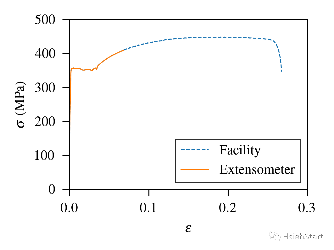

常规金属材性实验一般可以获得三种数据:试验机荷载、试验机位移、引伸计测得的应变。然而,引伸计一般在获得后0.05应变后便取下,这意味着获得不到应力-应变全过程曲线。笔者的解决方法是,舍去弹性阶段的试验机位移,利用塑性阶段应力相等与刚度相等原则处理位移数据,获得塑性阶段的应变数据,再与引伸计应变数据拼接,从而得到一条完整的应力-应变曲线。
下文以1.5mm钢板的材性试验以例进行数据处理与有限元分析。图2为其中一个试样的处理结果,其中“Extensometer”为引伸计获得,“Facility”为试验机位移经处理后获得。
钢材单向拉伸试验Abaqus模拟 附Abaqus详细教程下载的图2
图2 应力-应变全曲线

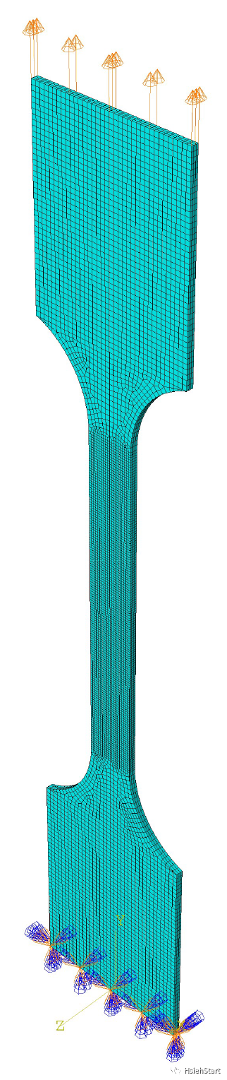

单元划分与位移、荷载边界条件如图3所示。单元大部分采用C3D8R,其中平行长度段的网格大小为0.5,即特征长度为0.5。此外,需要增强网格沙漏控制、允许单元删除、最大退化指定为0.999等,具体操作见手册。
钢材单向拉伸试验Abaqus模拟 附Abaqus详细教程下载的图3
图3 FEM模型

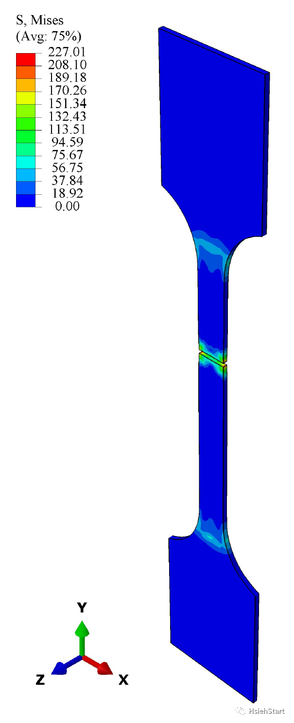

应力云图与应力-应变曲线对比如下图所示,可见数值分析能较好反映试验结果。
钢材单向拉伸试验Abaqus模拟 附Abaqus详细教程下载的图4
图4 应力云图
