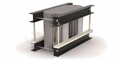

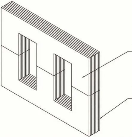

常用的变压器铁芯一般都是用硅钢片制做的。硅钢是一种合硅(硅也称矽)的钢,其含硅量在0.8~4.8%。由硅钢做变压器的铁芯,是因为硅钢本身是一种导磁能力很强的磁性物质,在通电线圈中,它可以产生较大的磁感应强度,从而可以使变压器的体积缩小。

我们知道,实际的变压器总是在交流状态下工作,功率损耗不仅在线圈的电阻上,也产生在交变电流磁化下的铁芯中。通常把铁芯中的功率损耗叫“铁损”,铁损由两个原因造成,一个是“磁滞损耗”,一个是“涡流损耗”。
磁滞损耗是铁芯在磁化过程中,由于存在磁滞现象而产生的铁损,这种损耗的大小与材料的磁滞回线所包围的面积大小成正比。硅钢的磁滞回线狭小,用它做变压器的铁芯磁滞损耗较小,可使其发热程度大大减小。

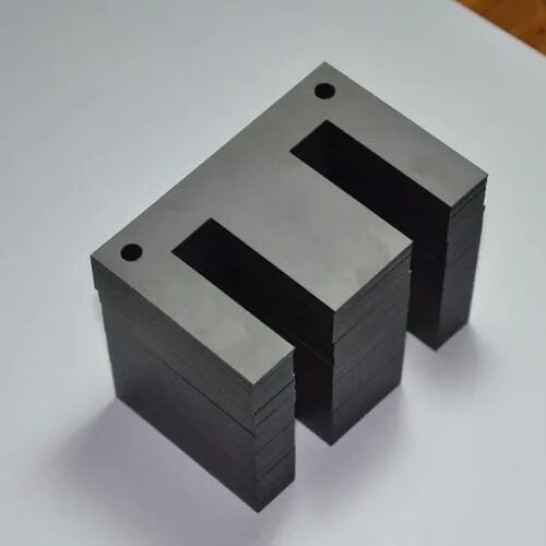

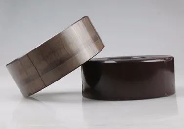

既然硅钢有上述优点,为什么不用整块的硅钢做铁芯,还要把它加工成片状呢?这是因为片状铁芯可以减小另外一种铁损——“涡流损耗”。
变压器硅钢片详解!的图2
变压器工作时,线圈中有交变电流,它产生的磁通当然是交变的。这个变化的磁通在铁芯中产生感应电流。铁芯中产生的感应电流,在垂直于磁通方向的平面内环流着,所以叫涡流。
涡流损耗同样使铁芯发热。为了减小涡流损耗,变压器的铁芯用彼此绝缘的硅钢片叠成,使涡流在狭长形的回路中,通过较小的截面,以增大涡流通路上的电阻;同时,硅钢中的硅使材料的电阻率增大,也起到减小涡流的作用。

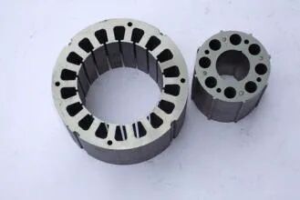

用做变压器的铁芯,一般选用0.35mm厚的冷轧硅钢片,按所需铁芯的尺寸,将它裁成长形片,然后交叠成“日”字形或“口”字形。从道理上讲,若为减小涡流,硅钢片厚度越薄,拼接的片条越狭窄,效果越好。这不但减小了涡流损耗,降低了温升,还能节省硅钢片的用料。
但实际上制作硅钢片铁芯时。并不单从上述的一面有利因素出发,因为那样制作铁芯,要大大增加工时,还减小了铁芯的有效截面。所以,用硅钢片制作变压器铁芯时,要从具体情况出发,权衡利弊,选择最佳尺寸。

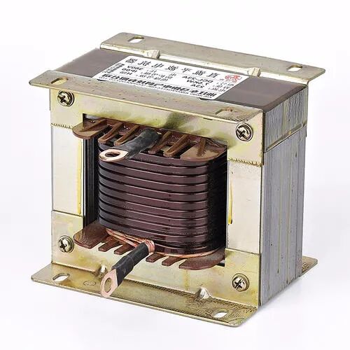

变压器是根据电磁感应的原理制成的。在在闭合的铁芯柱上面绕有两个绕组,一个原绕组,和一个副绕组。当原绕组假上交流电源电压时。原饶组流有交变电流,而建立磁势,在磁势的作用下铁芯中便产生交变主磁通。

至于为什么它可以升压,和将压呢?那就需要用楞次定律来解释了,感应电流产生的磁通,总阻碍圆磁通的变化,当原磁通增加时感应电流的产生的磁通与与原磁通相反, 就是说二次绕组所产生的感应磁通与原绕组所产生的主磁通相反,所以二次绕组就出现了低等级的交变电压。所以,铁芯是变压器的磁路部分。

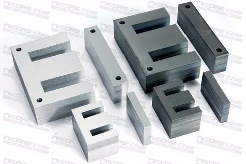

电工用硅钢薄板俗称矽钢片或硅钢片。顾名思义,它是含硅高达0.8%-4.8%的电工硅钢,经热、冷轧制成。一般厚度在1mm以下,故称薄板。硅钢片广义讲属板材类,由于它的特殊用途而独立一分支。电工用硅钢薄板具有优良的电磁性能,是电力、电讯和仪表工业中不可缺少的重要磁性材料。

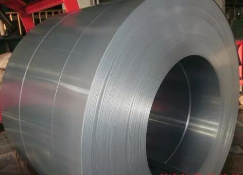

(1)硅钢片的分类
A、硅钢片按其含硅量不同可分为低硅和高硅两种。低硅片含硅2.8%以下,它具有一定机械强度,主要用于制造电机,俗称电机硅钢片;高硅片含硅量为2.8%-4.8%,它具有磁性好,但较脆,主要用于制造变压器铁芯,俗称变压器硅钢片。两者在实际使用中并无严格界限,常用高硅片制造大型电机。
