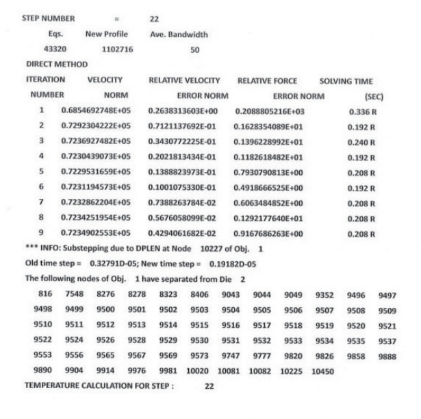

(4)运行模拟过程 完成加工模型前处理后,会生成DB文件。在文件菜单目录文件下,可以运行模拟过程。此时主要生成每一步的加工状态,并保
存下来,运行模拟过程界面如图1所示。

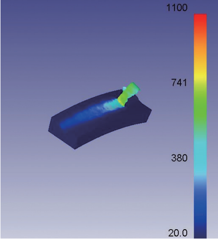

(5)后处理 模拟过程运行结束后,可以通过软件后处理查看模拟仿真结果,包括切削过程中切削力、切削温度、刀具应力、刀具变形量和切屑的形成等。在软件的后处理界面中,可以查看模拟加工过程中的温度,如图2所示。
基于DEFORM-3D对300M切削烧伤进行分析及加工过程改善 附DEFORM3D_v10.2下载的图2
图2 模拟加工过程中的温度

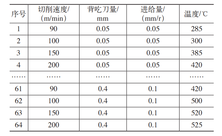

(6)模拟试验 为了充分分析加工参数(切削速度、背吃刀量、进给量)对工件切削区域的切削温度的影响,设计多组加工参数进行模拟分析,切削速度90~200m/min,背吃刀量0.05~0.4mm,进给量0.05~0.1mm/r。
设置多组试验数据,经过模拟试验,得出了切削速度、背吃刀量、进给量对切削温度的影响,模拟试验的结果见表1,其对应的温度分布曲线如图3~图5所示。随着工件切削速度、背吃刀量、进给量的增加,切削温度呈递增趋势。
表1 模拟试验结果

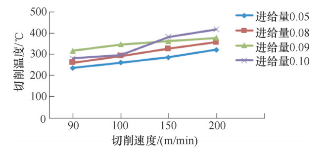

基于DEFORM-3D对300M切削烧伤进行分析及加工过程改善 附DEFORM3D_v10.2下载的图3
基于DEFORM-3D对300M切削烧伤进行分析及加工过程改善 附DEFORM3D_v10.2下载的图4
图3 切削速度对切削温度的影响

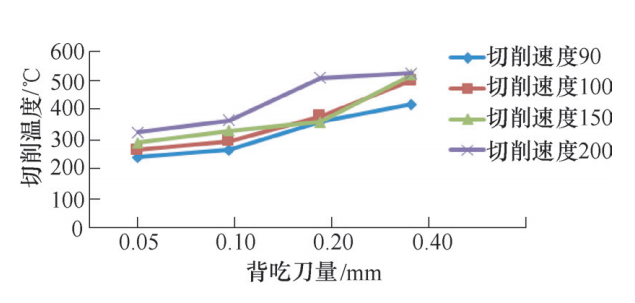

基于DEFORM-3D对300M切削烧伤进行分析及加工过程改善 附DEFORM3D_v10.2下载的图5
图4 背吃刀量对切削温度的影响

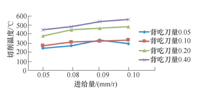

基于DEFORM-3D对300M切削烧伤进行分析及加工过程改善 附DEFORM3D_v10.2下载的图6
图5 进给量对切削温度的影响

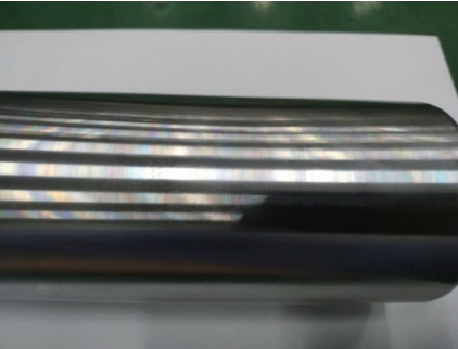

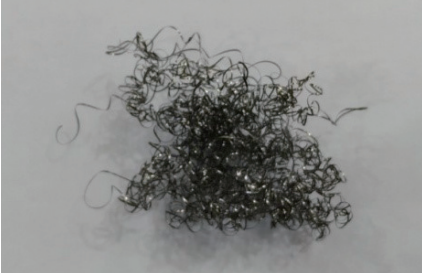

可以得出,在精加工时将切削速度控制在90~120m/min,背吃刀量控制在0.05~0.15mm,进给量控制在0.05~0.10mm/r,就可以将工件切削区域的切削温度控制在300℃以下,避免工件出现烧伤现象。
以现场加工的某工件为例,工件直径为60mm ,切削速度为120m/min ,背吃刀量为0.1mm,进给量为0.08mm/r。经过切削后,产生的切屑为银白色,无温度过高导致变色的迹象,如图6所示。工件表面光滑,无环状纹路,目视无氧化膜,如图7所示。可以判断工件加工后无烧伤,酸腐蚀检测表明工件合格。

图6 工件切屑

图7 工件加工后表面
