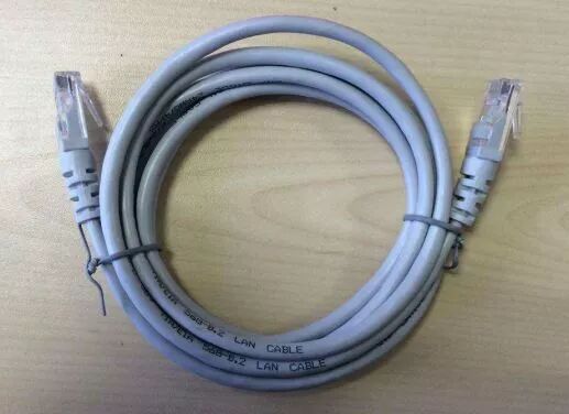

电脑、网线、数采三件套备齐
开启以Scadas Mobile(移动式采集前端)为例,

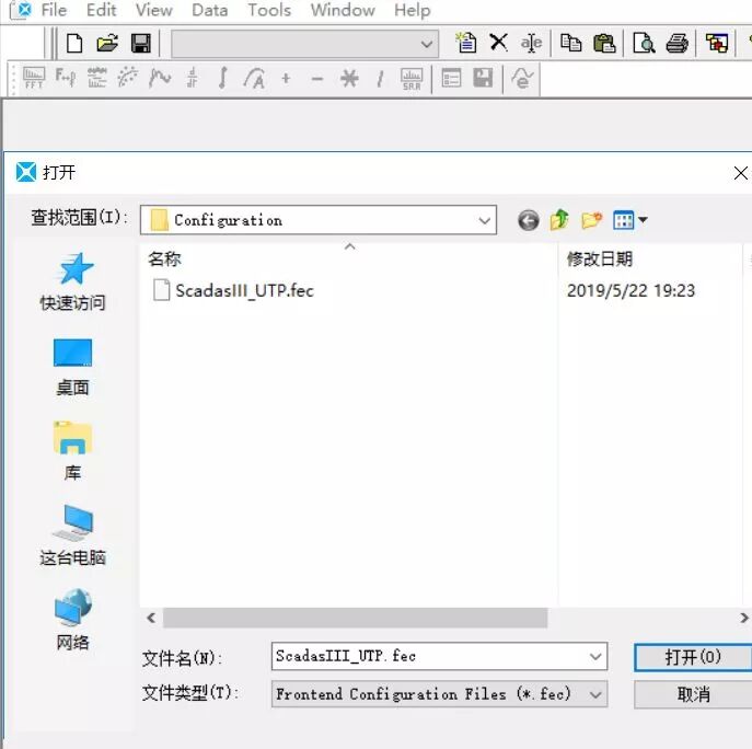

1.开启LMS数采设备;
2.将电脑及数采通过网线连接;
要点:网线长度一般要求在50m以内,再长的话可能会影响数据传输效果;
1.开启电脑,将电脑的IP改为自动获取IP地址模式;
2.当电脑右下角的网络连接变为叹号,即表示网线连接成功。

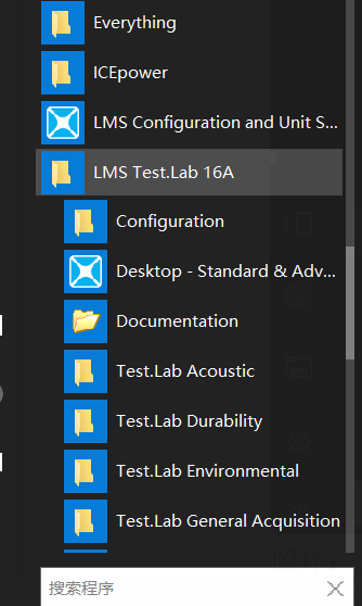

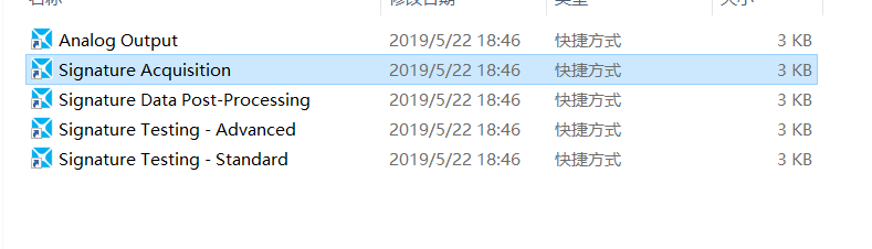

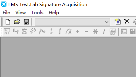

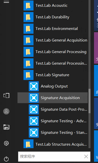

启动方式一:开始菜单
启动LMS Test.lab  Signature Testing -Advanced模块,从开始“菜单”里面的“所有程序 ”LMS Test.Lab 19A-Test.Lab Signature   Signature Testing-Advanced
LMS-Signature模块/NVH(振动噪声测试模块) 附LMS 振动噪声测试与分析系统下载的图4
LMS-Signature模块/NVH(振动噪声测试模块) 附LMS 振动噪声测试与分析系统下载的图5

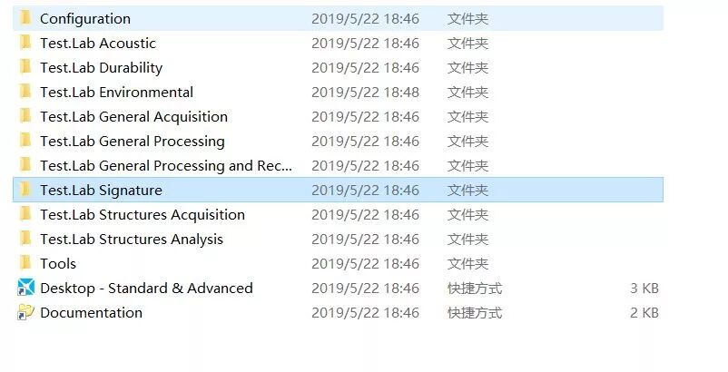

启动方式二:桌面快捷图标
LMS-Signature模块/NVH(振动噪声测试模块) 附LMS 振动噪声测试与分析系统下载的图6
LMS-Signature模块/NVH(振动噪声测试模块) 附LMS 振动噪声测试与分析系统下载的图7
LMS-Signature模块/NVH(振动噪声测试模块) 附LMS 振动噪声测试与分析系统下载的图8
软件打开默认进入界面

要点:连接成功的标志有两个,一个是电脑右下角网络连接出现叹号,二是LMS数采网线口处会出现闪烁的亮灯;
当无法成功连接时,
第一,检查电脑端及数采端接头连接是否正常;
第二,检查电脑IP是否已经改为自动获取IP模式;
第三,有可能网线存在问题(有时电脑显示连接有叹号,表面上看无问题),换根网线即可;
第四,再不行三大工具用一遍,关机重启打电话,问下上个用过的人有没有出现连接不上的情况;
再不行。。。。。。要不咱换套数采和电脑吧。注:如果是年头比较久的设备,很容易出现连接问题的,各种方法多试试看。

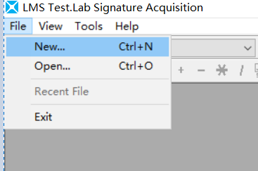

三、新建工程
点击File下的空白页图标或File--New
LMS-Signature模块/NVH(振动噪声测试模块) 附LMS 振动噪声测试与分析系统下载的图10

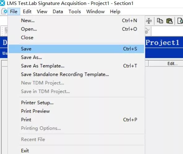

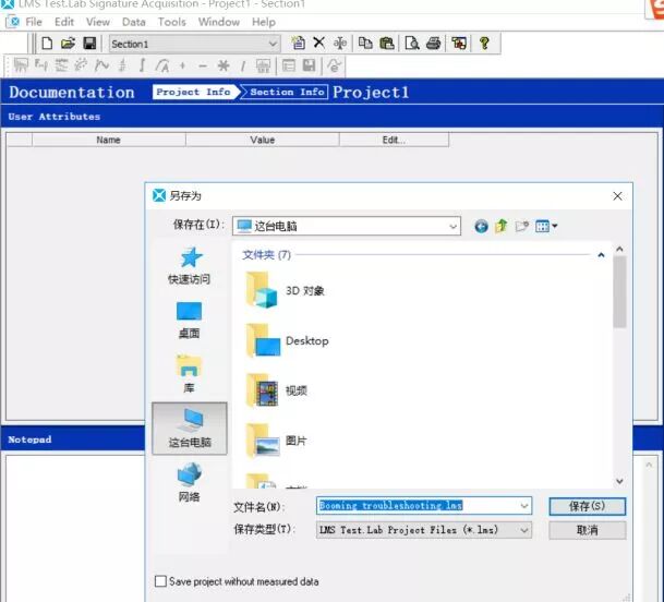

保存工程 -(很重要)
LMS-Signature模块/NVH(振动噪声测试模块) 附LMS 振动噪声测试与分析系统下载的图13
LMS-Signature模块/NVH(振动噪声测试模块) 附LMS 振动噪声测试与分析系统下载的图14
新建完后,保存Project,点击保存图标或者在File——Save as(或Save),进行命名,然后选择保存位置即可。
再次强调:Project第一次一定要保存,切记切记;
要不然你可能会出现这个情况:Project也新建了,软件设置也设置好了,各种测试也很顺利,忽然电脑没电或者死机了,重新开机后你会发现,测试的数据没有了,欲哭无泪。
这是因为LMS软件在新建完之后,不会进行Project的自动保存;但是在你保存完Project之后,测试的数据会进行自动保存;但是软件设置之类的也不会自动保存的,因此,没事点下保存肯定是没毛病的,一定要养成勤保存的习惯。
注意事项:再次强调,打开软件第一件事,是保存;记住,是第一件事;保存的重要性后续就不说了,没事点一下总是好的。

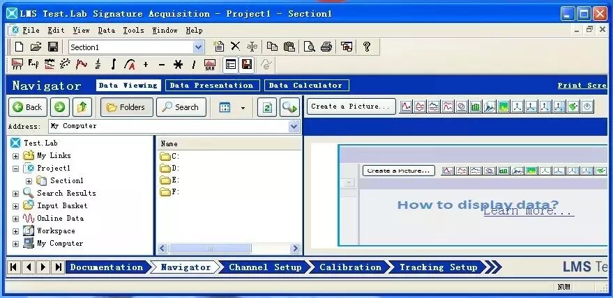

软件界面
LMS-Signature模块/NVH(振动噪声测试模块) 附LMS 振动噪声测试与分析系统下载的图15
一般LMS软件的界面比较程式化的,一般下方各个框中从左到右按顺序设置一遍即可:
如Signature Acquisition 界面,从左到右依次为 :Documentation----Navigator----Channel Setup----
Calibration----Tracking Setup----Acquisition setup----
Online Processing----Measure几个模块。

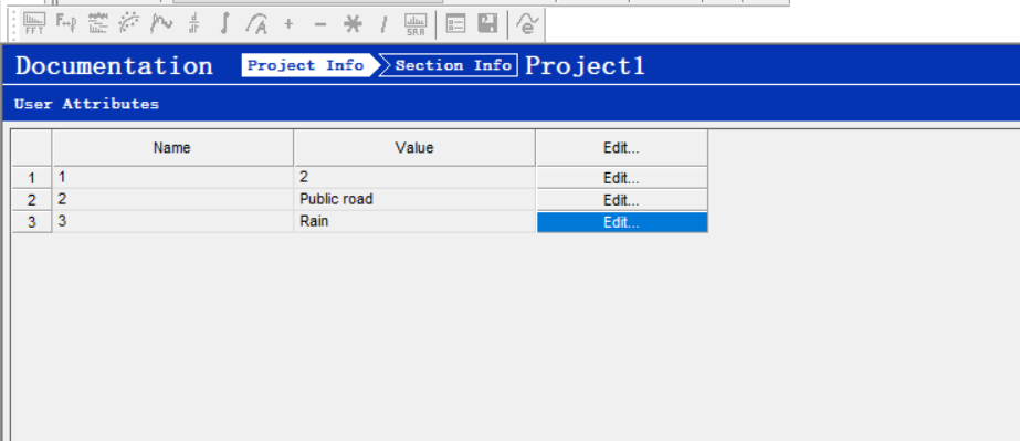

Measurement Documentation(文件记录)模块:对试验信息进行记录,主要包含以下几个界面
 User Attributes(用户属性) ,可以添加类似表格的描述,对试验时的一些属性参数进行记录,如天气,路面等。需要添加时,点右键,选择Add New Attribute,然后对信息进行选择或填写即可。

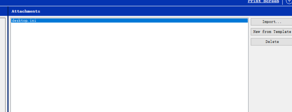

Attachments(附件) 可以将测试照片、测试方案描述文档等文件添加上;方法:点击Import,选择文件相应的照片或文档即可。

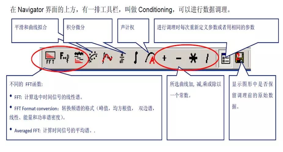

五、Navigator模块
Navigator(导航界面)
LMS-Signature模块/NVH(振动噪声测试模块) 附LMS 振动噪声测试与分析系统下载的图20

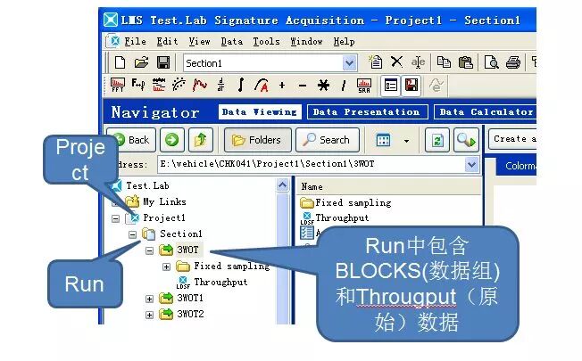

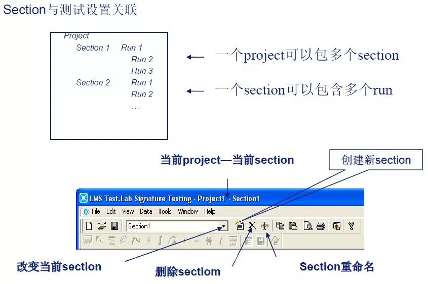

后续计算完的数据可以在此页进行出图,在此先了解下LMS的默认数据结构:
LMS数据总共分三级目录,对应的是三级文件夹,如下图,第一级文件夹是Project(包含所有Section),第二级文件夹时Section(包含此Section下的所有Run),第三级文件夹时Run(包含Througput原始数据及online processing的数据);
命名举例:如某Booming问题的Troubleshooting;
如Project为总问题的命名,可命名为:2019.05 Vehicle X Booming noise troubleshooting;(打开软件后第一次保存时即可命名)
Section可为方案命名:如Section1命名为01 Add mass on roof   Section2命名为…  (在Navigator界面进行命名)
Run可为工况命名:如Run1命名为01 3Gear whole throttle open   Run2命名为…(测试时在Measure界面进行命名)
在Navigator界面即可对Section进行各种操作,可以改变当前Section,可以删除section,也可对Section进行重命名;如下图所示:
Project/Section/run关系(相当于三级文件夹)
LMS-Signature模块/NVH(振动噪声测试模块) 附LMS 振动噪声测试与分析系统下载的图21
注意事项:
在此处选择完Section后,后续的通道设置及测试数据都会保存在选中的Section中,因此一定要保证选择了正确的Section;如果是新建的请略过此提醒。
Navigator计算工具栏
LMS-Signature模块/NVH(振动噪声测试模块) 附LMS 振动噪声测试与分析系统下载的图22

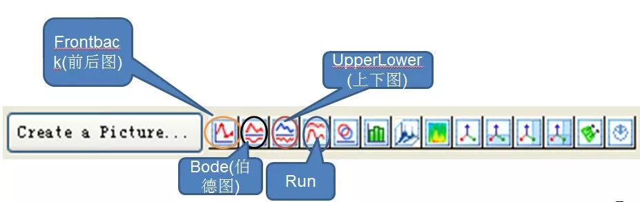

出图栏
LMS-Signature模块/NVH(振动噪声测试模块) 附LMS 振动噪声测试与分析系统下载的图24

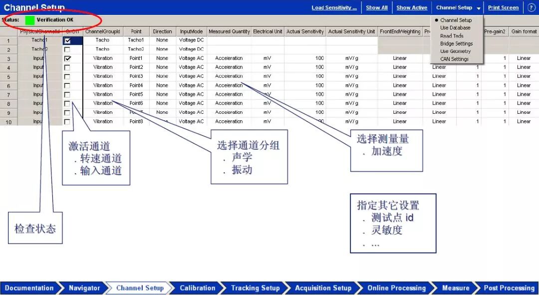

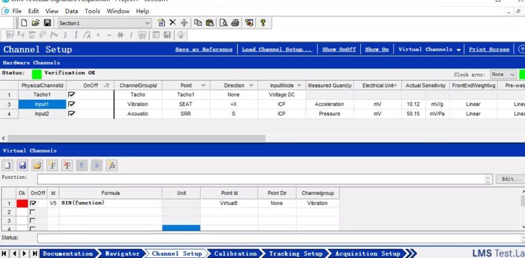

六、Channel Setup模块
通道设置-常规通道
LMS-Signature模块/NVH(振动噪声测试模块) 附LMS 振动噪声测试与分析系统下载的图25

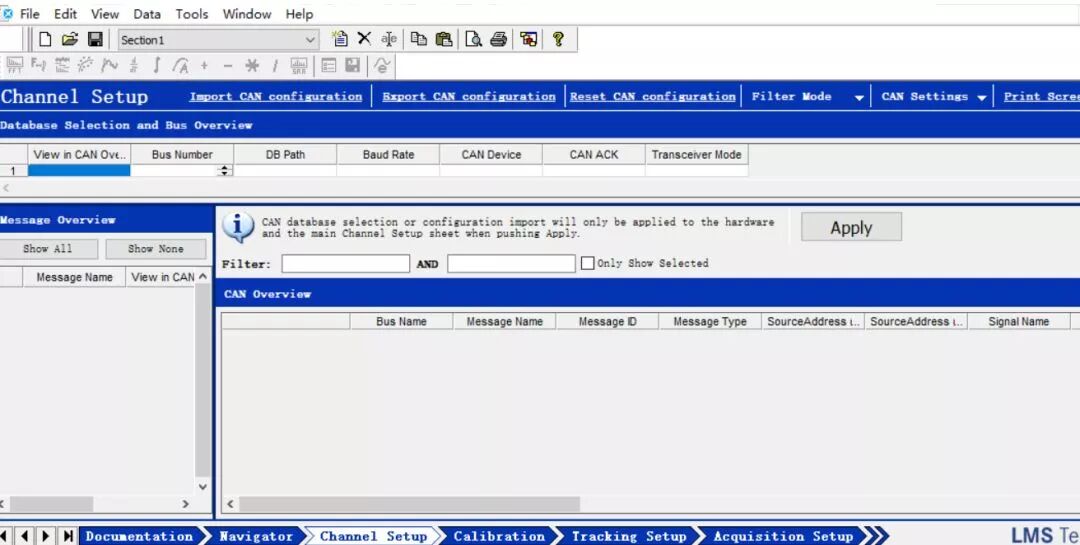

Can通道设置
LMS-Signature模块/NVH(振动噪声测试模块) 附LMS 振动噪声测试与分析系统下载的图26
选择CAN Settings——DB Path中选择相应的该测试车型的dbc文件——Baud Rate选择该CAN的传输速率,一般125K或500K即可——CAN Device连接成功一般只有一个可选——CAN ACK选择Passive;在Message Overview及CAN Overview中选择需要的数据即可。
虚拟通道设置
LMS-Signature模块/NVH(振动噪声测试模块) 附LMS 振动噪声测试与分析系统下载的图27
 选择Virtual Channels——在下方编辑函数即可。

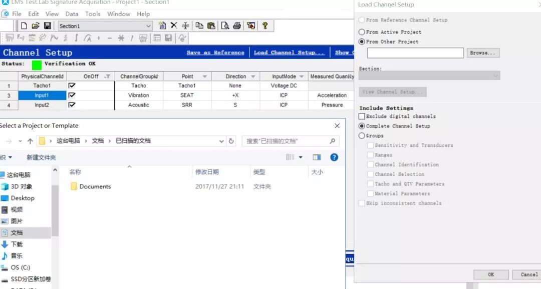

 从其他测试模板中调用设置
LMS-Signature模块/NVH(振动噪声测试模块) 附LMS 振动噪声测试与分析系统下载的图28
 选择Load Channel Setup——From other Project——Browse...——选择相应的Project--选择相应的Run即可。

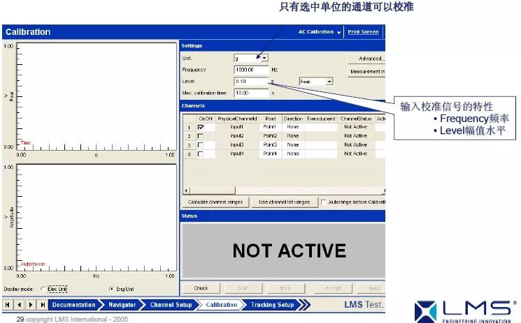

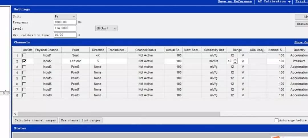

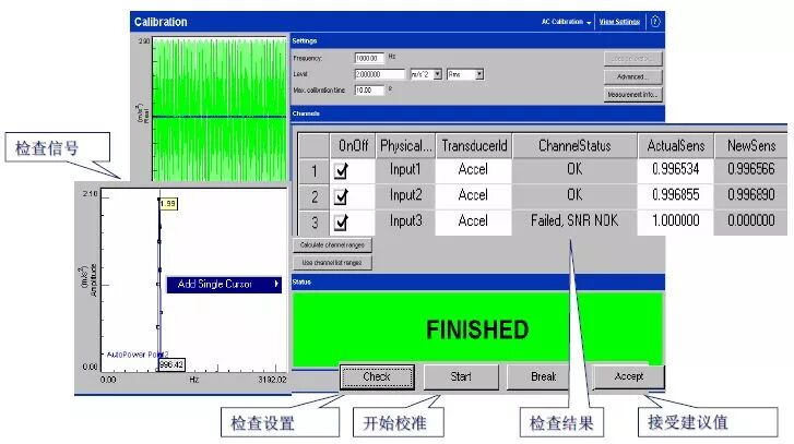

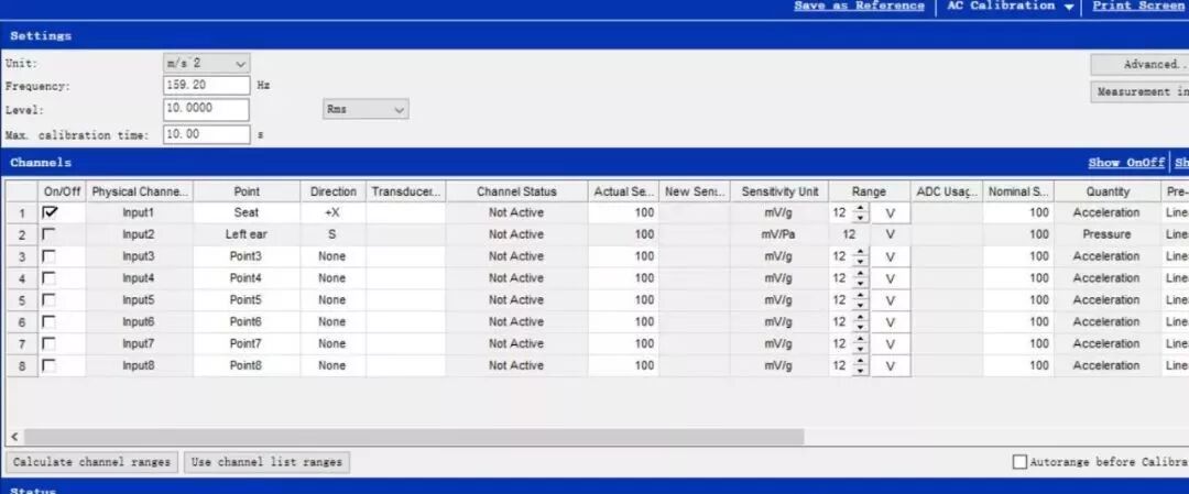

七、Calibtation模块
标定界面
LMS-Signature模块/NVH(振动噪声测试模块) 附LMS 振动噪声测试与分析系统下载的图29
标定流程
LMS-Signature模块/NVH(振动噪声测试模块) 附LMS 振动噪声测试与分析系统下载的图30
噪声标定
LMS-Signature模块/NVH(振动噪声测试模块) 附LMS 振动噪声测试与分析系统下载的图31
振动标定
LMS-Signature模块/NVH(振动噪声测试模块) 附LMS 振动噪声测试与分析系统下载的图32
设置完,点击Check,再点击Start,标定完成后,点击Accept。
注意事项:
1.点击Check后,要检查左侧信号是否正常,一个是频率,一个是幅值;容易出现一个问题是麦克风标定器一般两个档位,94和114Db,实际的档位和设置的值一定要正确对应;
2.标定时,总是出现Overload的提示,无法标定,此时在通道设置那将Range(量程)调大即可;
3.检查New Sensitive很容易出现的一种情况是也能顺利标定完,但标定值与传感器出厂灵敏度范围差别过大;因此标定前要有一个预判,灵敏度大概是多少,标定值最好不要超过出厂灵敏度上下正负15%(有些传感器不一定是这个范围,仅供参考),若超过,看标定时是否贴合牢固,建议让设备管理人员检查下传感器是否有损坏(如传声器膜片破损或褶皱等)。
4.标定一般至少进行两到三次,新标定值差别范围一般在±0.1%以内(建议值,实际根据自己的经验值或约定值确定即可)
灵敏度很重要,这个地方标定完之后建议进行二次检查。

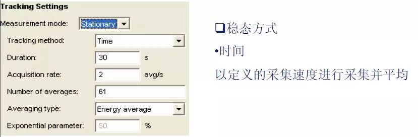

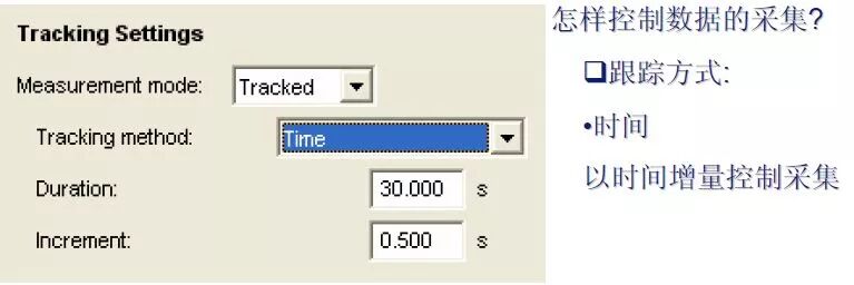

八、Tracking Setup模块
 追踪时间模式
LMS-Signature模块/NVH(振动噪声测试模块) 附LMS 振动噪声测试与分析系统下载的图33
如设置30S,就是相当于采集30S的数据;Increment-0.5相当于每隔0.5S计算一次,更改这个值对原始数据没有影响,但在线计算或示波的Overall值会有变化,设置高的话会比较粗糙。(适用于不需阶次分析的,但为非稳态的模式的情况)
稳态模式(适用于测量怠速,匀速等工况)。
LMS-Signature模块/NVH(振动噪声测试模块) 附LMS 振动噪声测试与分析系统下载的图34
 注意事项:这些模式都是为了方便测量设置的,但不同的测试目的可能需要对模式进行变动,如如测量怠速间歇性抖动,此时一般选追踪时间模式,而不是Stationary模式,要灵活运用。

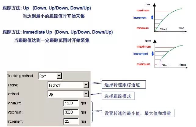

追踪转速模式
LMS-Signature模块/NVH(振动噪声测试模块) 附LMS 振动噪声测试与分析系统下载的图35
UP为升速,Down为降速,UP/Down为升降速一起测试;
此模式适用于转速持续上升或下降的工况。
注意事项:
1. UP模式测量时,转速一定要低于Minmum值;Down模式测量时,转速一定要高于设置的Maximum值;UP/Down时二者均需要满足;
2. Immediate X时有一定的自由量,但为了数据的工整,建议测量时还是满足Min.和Max.值比较好;
3. LMS的UP/Down模式,在线处理出的数据是直接分为UP和Down两组数据的。

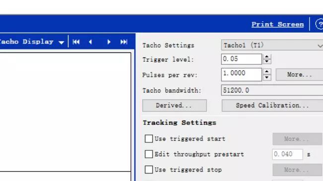

转速设置
LMS-Signature模块/NVH(振动噪声测试模块) 附LMS 振动噪声测试与分析系统下载的图36
根据实际信号情况进行触发设置。
注意事项:1.如类似有缺齿现象,可以在More...中进行设置:2.很多时候信号显示转速异常波动,一般情况是触发设置的原因,在这也可以对转速信号进行检查。

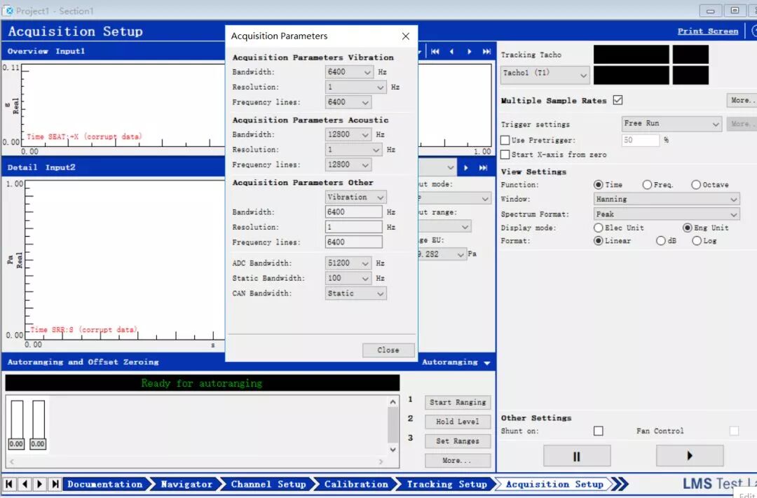

九、Acquisition setup模块
采样频率设置
LMS-Signature模块/NVH(振动噪声测试模块) 附LMS 振动噪声测试与分析系统下载的图37
Multiple Sample Rates:处勾选上,点击More,可以对不同组进行采集频率或分析频率进行设置;
Trigger settings处进行触发设置,一般Free Run即可;Use pretrigger:可以设置提前触发,一般不需勾选,若有需要,可以进行设置。此处有时自动重复测量时,可以根据实际情况进行设置;
在Overview Input1中可以调节显示通道数量,也可以对浏览的通道进行更改;
在Detail Input2中可以选择某一通道进行量程查看或调节;
View Settings可以对左侧浏览的图像进行设置,可以根据需要进行调整;
在左下角可以对通道进行自动或手动调整量程。

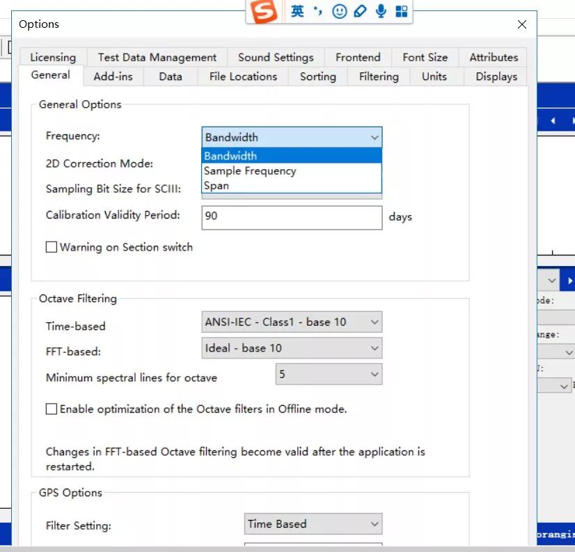

在Tools——Option中可以对此处的频率类型进行更改,若习惯用采样频率(Sample Frequency),可以进行更改;
LMS-Signature模块/NVH(振动噪声测试模块) 附LMS 振动噪声测试与分析系统下载的图38
注意事项:
1.采集设置频率类型一定及频率设置要确认好,很重要,若设置的过低,测试的数据基本就废了;
2.量程很重要,若超量程,相当于超过的电压或电流等原始信号会被削峰,导致测量不准确;若量程过小,会产生量化误差,且噪声回放时音量会受到影响。

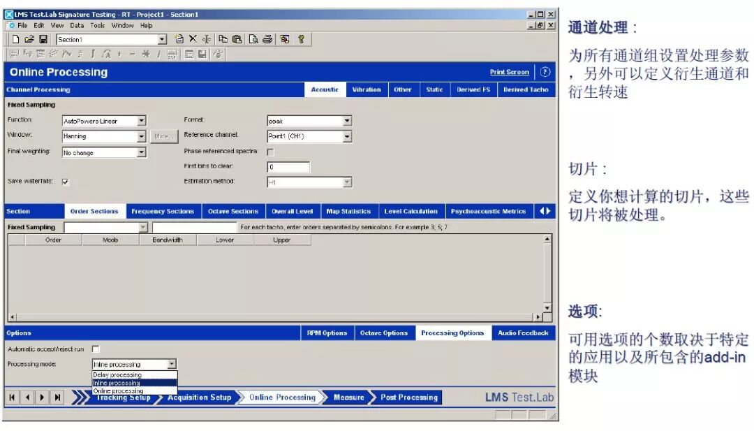

十、Online processing模块
在线处理设置
LMS-Signature模块/NVH(振动噪声测试模块) 附LMS 振动噪声测试与分析系统下载的图39
此处设置与后处理Post processing类似,不过此处设置的好处是测量完成后,数据即可自动计算,比较方便快捷。
切片:可以设置2、4、6、8阶等阶次;
Frequency Section:可以设置某频率段的sum level
Octave Section:可以设置三分之一倍频程等;
Over all level:勾选上可以计算总级值;
注意事项:
1. 需要保存彩图的话一定要勾上Save waterfall;
2. 数据分析的频率分辨率一定要选择正确,要不然下边的切片等都会受到影响;
3. 切片的类型及带宽要按需求进行设置;
4. Processing Option中有三个模式,区别为:Online Processing测试完后,需要若干秒进行计算,计算完才可以进行下一组的测量;Inline Processing边测试系统边后台计算,测试完后可以直接进行下一组的测试;Delay Processing为测试完之后,暂时不进行计算,可以立即进行下一组测量,后续你可以选中某些数据进行计算。可以根据硬件情况及数据情况进行酌情选择。

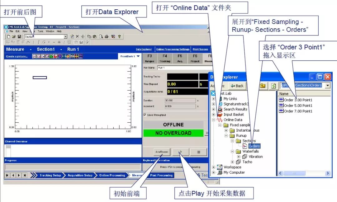

十一、Measure模块
测试界面
LMS-Signature模块/NVH(振动噪声测试模块) 附LMS 振动噪声测试与分析系统下载的图40
F3/F4/F5/F6/F8等相当于快捷方式,可以对之前的设置进行检查。
测试时支持快捷键采集,根据Keyboard Information进行设置即可。
测试前注意事项:
1. 一定要勾选Save Througput,这个是原始数据,最重要的,有这个其他后处理都可以进行;
2. 通道是否全部进行了勾选;
3. 采样率是否设置正确,这一点很重要,采样率可以设高(后处理计算的频率低些就行),但一定不要设置低了,设置低了后处理是不可能把高频率的部分计算出来的,这个直接影响了原始数据是否正确;最好就按需求进行正常设置即可。
4. 要看清楚设置的是分析频率还是采样率,采样率一般是分析频率的2.56倍。
