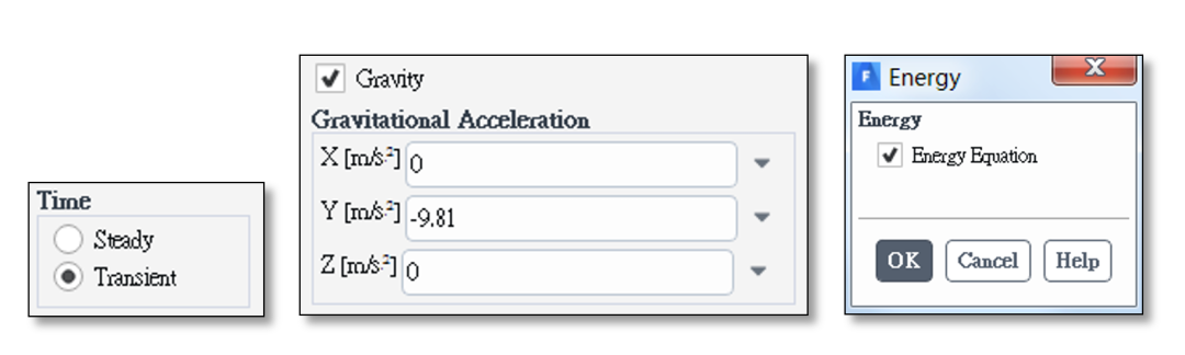

模型如下。相变化为一瞬态仿真过程,我们启动ANSYS Fluent Transient选项及定义Gravitational Acceleration重力方向,并启动能量方程式Energy。

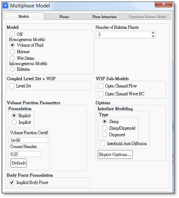

计算多相流动,我们开启ANSYS Fluent中的多相流(Multiphase Model)模块VOF,并采用Explicit。
ANSYS Fluent 管内相变化流动实例 附ANSYS Fluent UDF Manual下载的图4
Explicit实行Geo-Reconstruct离散方法,其特征如下:
  1. 网格质量的要求较Implicit为高
  2. 考虑表面张力(Surface Tension)问题时,较Implicit具备更高的准确性
  3. Explicit及Implicit皆可设置稳态及瞬态计算,但考虑准确度及稳定性,Explicit建议仅用于瞬态

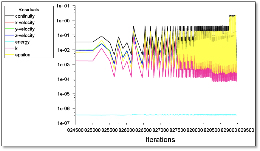

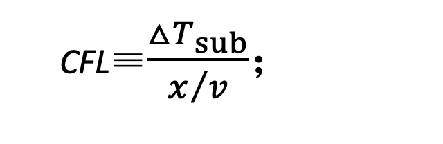

  4. 提升稳定性方面,Explicit时间步长控制采Courant Number, CFL方法,稳定性较Implicit高
      CFL定义如下:
ANSYS Fluent 管内相变化流动实例 附ANSYS Fluent UDF Manual下载的图5
上述分子为前后时间步长变化率,分母为网格大小与当下速度的比值。也就是说,设置的时间步长越小,CFL会越小;单网格尺寸控制越小,CFL会越大;流动变化速度越小,CFL则会越小。
默认CFL限制为0.25,每次时间步长迭代都会监测当下CFL的数值,在ANSYS Fluent Console窗口中会显示该数值。若CFL超过0.25,尤其超过25以上,则每一次跌代都会耗费巨量时间,最终很可能超过最大限制250而发散。建议当CFL超过两位数以上,务必修正CFL的参数,特别是可以从时间步长改小先进行。

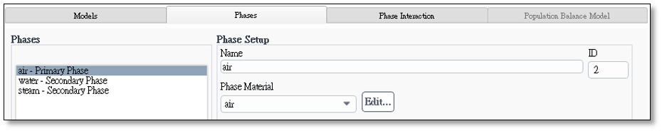

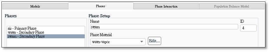

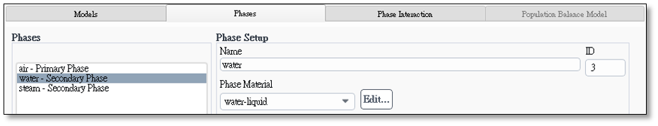

在VOF中,我们设置Number of Eulerian Phases为3;包含了背景空气(Air)、液态水(Water-Liquid)及气态蒸气(Water-Vapor)三个相。你可以从Fluent材料设置库中搜寻到这些材料作为分析使用。

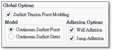

管内流动勾选表面张力模块。

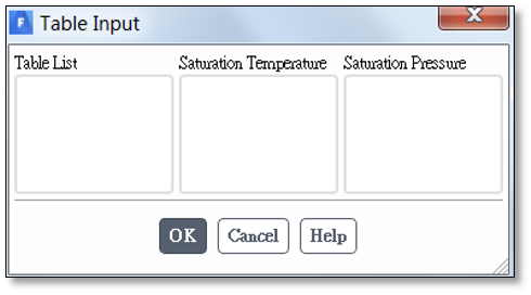

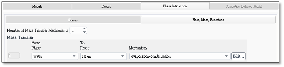

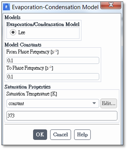

液态水变化至蒸气的机制选择Evaporation-Condensation模块。Evaporation-Condensation可计算液态质量变化传递至气态的模型,Lee Model已将水的相变化模型自带导入ANSYS Fluent中,你可设置水的饱和温度为373K,及沸腾温度,或更详细地设置环境饱和蒸汽压力及饱和温度的关系。

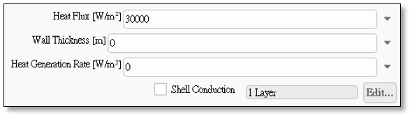

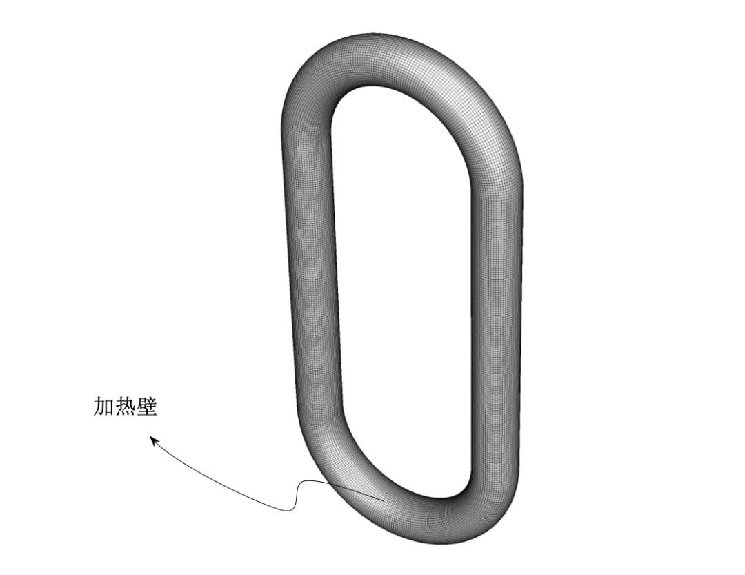

加热壁面:本例模型为加速蒸发沸腾现象,给予一较高的热通量做加热用。

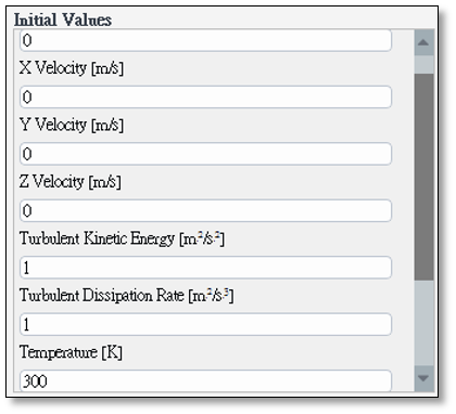

首先我们在Solution/Initialization中给予放入液态水之前的工况状态,如温度/压力等状态...

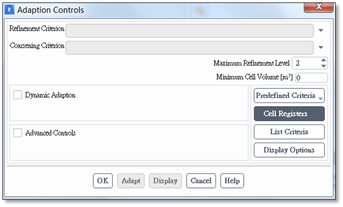

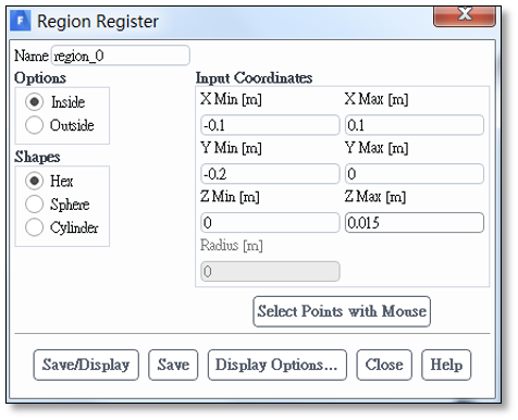

在Domain/Adapt/Cell Registers/New/Region中,输入我们要实现液态水体积的坐标位置。
ANSYS Fluent 管内相变化流动实例 附ANSYS Fluent UDF Manual下载的图16
ANSYS Fluent 管内相变化流动实例 附ANSYS Fluent UDF Manual下载的图17

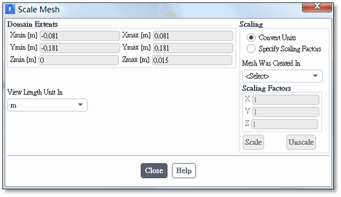

通常我们会选择采Inside来设置,输入的X, Y, Z坐标范围仅有在计算域内的才会建立出,因此,我们可大胆地把范围设定在模型的极限坐标之外。

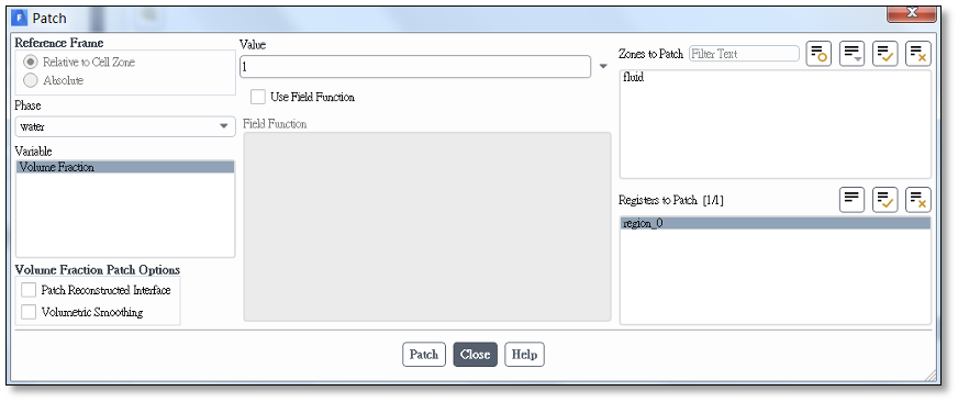

本例进行Patch的目的是要将已经设定好的水,放入我们模型中做分析,在Registers to Patch内选region_0 (这是上面所建立出来的区域),Phase选Water,并点击Volume Fraction设置Value=1.0(百分之百的水)。通过此法,我们可将设计好的多相流区域(通常是液态)指定好状态及数值,予以导入。

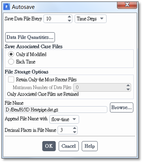

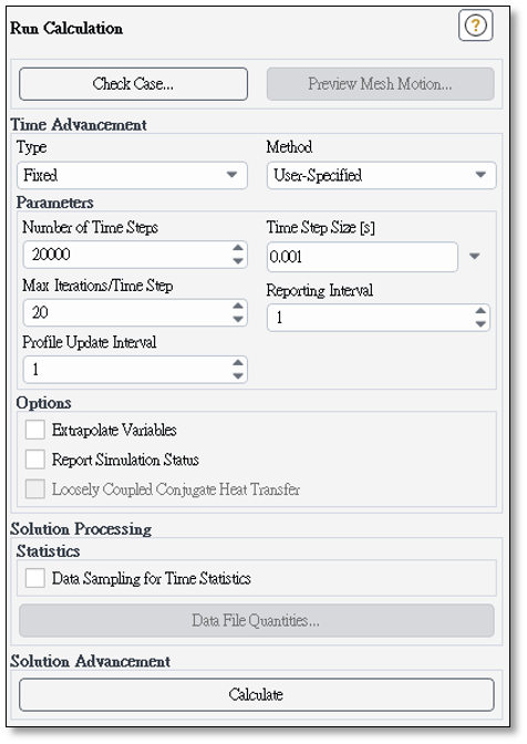

瞬态仿真一般会进行固定时间节点的结果汇出,Solution/Calculation Activities/Autosave (Every Time Steps)可设定多少Time Step做汇出Data的动作;若模型涉及到动态网格或滑动网格,那么会连同Case需要一并汇出。详细的汇出技巧与后处理有关,我们后续会有数个后处理培训做说明。

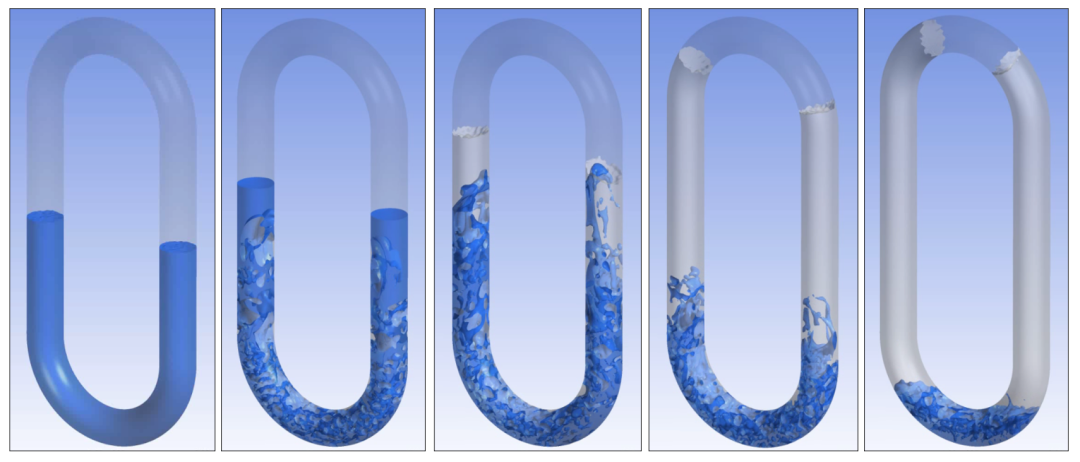

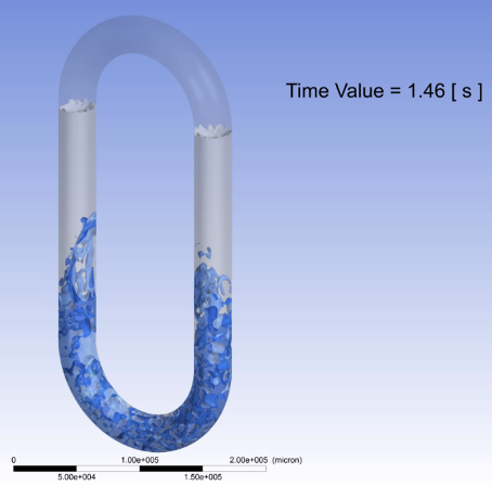

从所存取下来的Data档案,通过CFD-Post瞬态处理技巧,我们将不同时间节点的结果合并在一起,如下:
