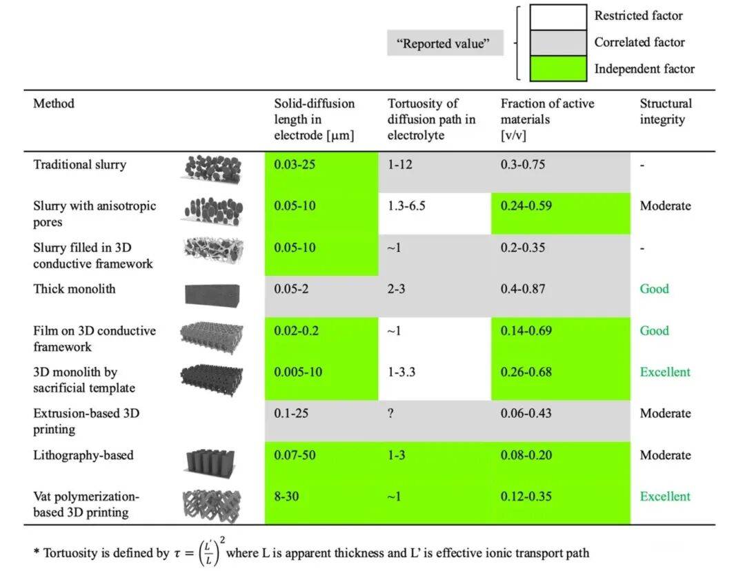

根据电池材料的性质、组合和应用要求的不同,电池的基本形状因素也不同。最常见和最关键的因素是由电极/电解质配置决定的锂离子轨迹。电子传输的轨迹是影响电池速率性能的另一个重要因素,尽管对石墨和金属电极(如Li、Sn、Ag)等导电电极的影响较小,但对钛酸锂(LTO)等绝缘材料和正极材料来说,可能是限制速率的因素,这些材料通常需要导电添加剂。3D打印电极或电解质可以在循环过程中通过容纳锂化引起的变形来机械地稳定电极,并防止材料失效,这对于含有硅、锂和硫等高容量变化电极的下一代电池来说至关重要。表1展示了现有电池电极的不同形状因素和控制能力,包括结构属性。在这些方法中,3D打印提供了比其他任何制造方法都更大的电极形式因素的控制,使电池性能具有卓越的可调性,并具有开拓全电池架构的可行性。
值得关注的3D打印电池技术的图2
△表1:目前工程电极结构方法综述

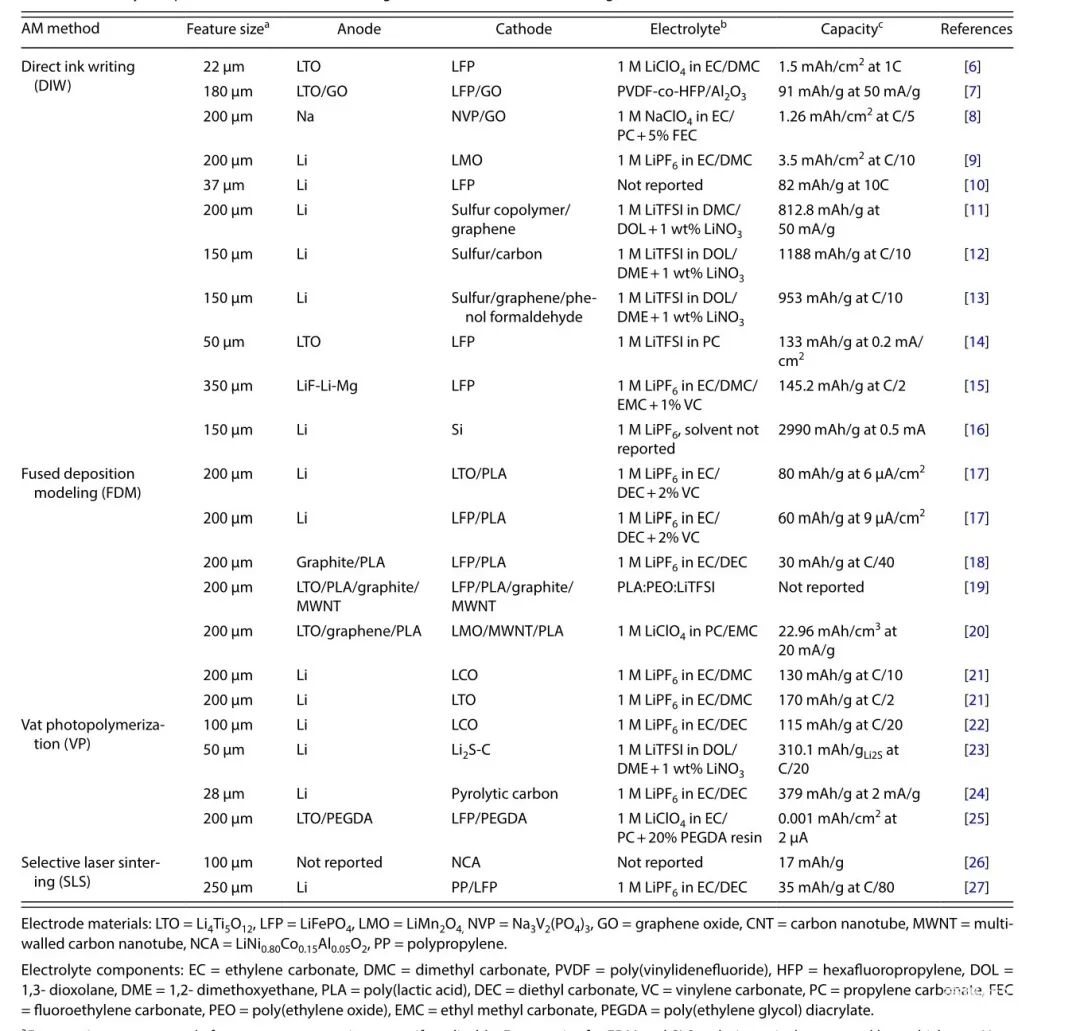

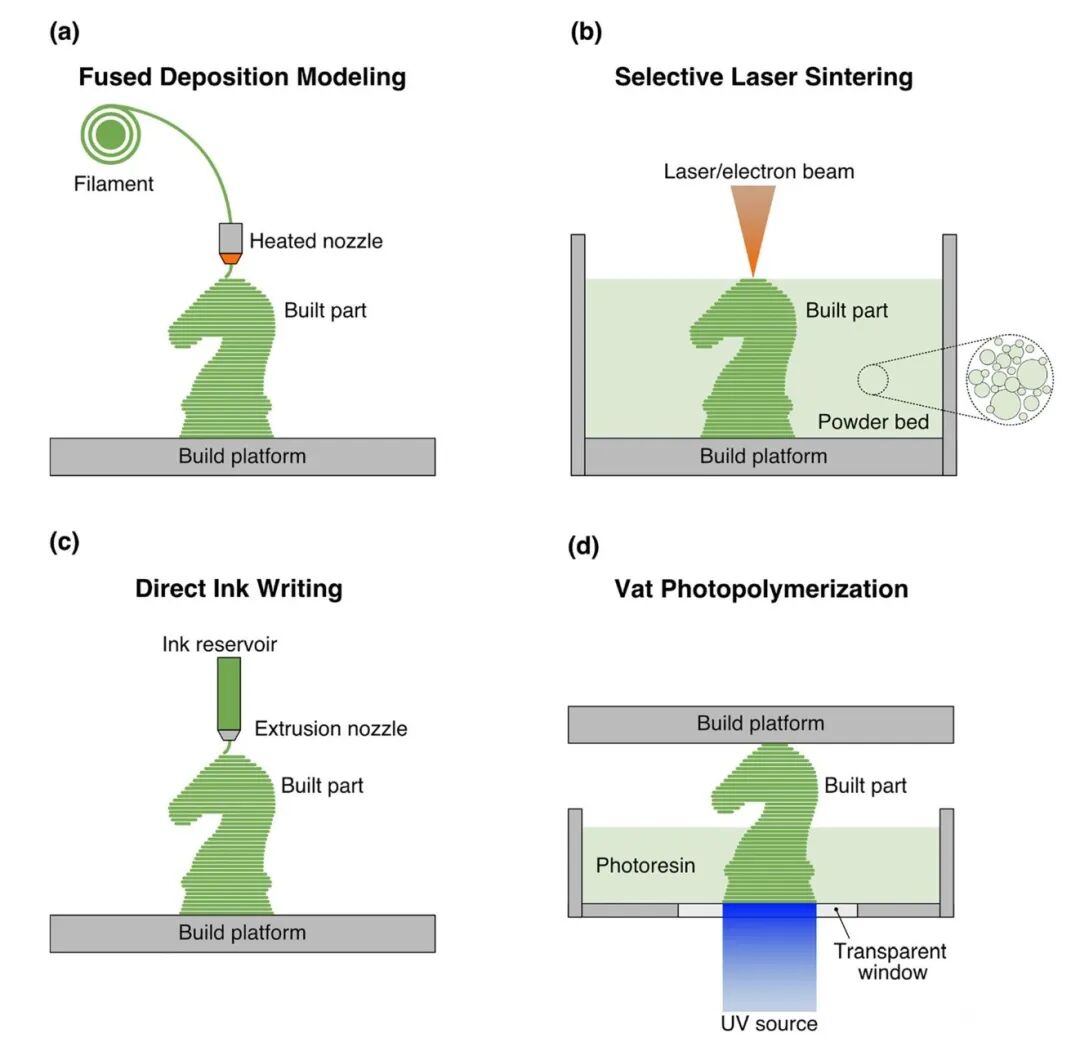

在这一节中,提出了用于制造电池电极的几种最常见的3D打印技术:墨水直写成型、熔融沉积建模、光聚合和选择性激光烧结。图1显示了这些技术的示意图,表2提供了一个概述,并比较了使用每种方法制造的电池的几个例子。下文将讨论每种技术的优势、限制和机会。
值得关注的3D打印电池技术的图3
图1:用于制造电池材料的常见AM技术示意图,包括(a)熔融沉积建模,(b)选择性激光烧结,(c)直接墨水书写,和(d)还原光聚合。有些方法需要支持(未如图所示)来打印悬垂特性。

表2:使用常见增材制造方法制备的电池综述。
电极材料:LTO = Li4Ti5O12, LFP = LiFePO4, LMO =LiMn2O4, NVP = Na3V2(PO4)3, GO = 氧化石墨烯, CNT = 碳纳米管, MWNT = 多壁碳纳米管, NCA =LiNi0.80Co0.15Al0.05O2, PP = 聚丙烯。
电解液成分:EC = 碳酸乙烯,DMC= 碳酸二甲酯,PVDF = 聚亚乙烯基氟化物,HFP = 六氟丙烯,DOL = 1,3-二氧戊环,DME = 1,2-二甲氧基乙烷,PLA = 聚乳酸。DEC = 碳酸二乙酯,VC = 碳酸乙烯酯,PC = 碳酸丙烯酯,FEC = 碳酸氟乙烯酯,PEO = 聚环氧乙烷,EMC = 甲基碳酸乙酯,PEGDA = 聚乙二醇二丙烯酸酯。
a 特征尺寸是在任何后处理步骤后报告的,如果适用。FDM和SLS技术的特征尺寸是报告的层厚度。
b 电解液混合物为1:1(v:v),除非另有说明。
c 如果有的话,报告了第一个循环的重力放电能力,并按活性材料质量进行归一化处理。如果有的话,报告的是全电池容量。

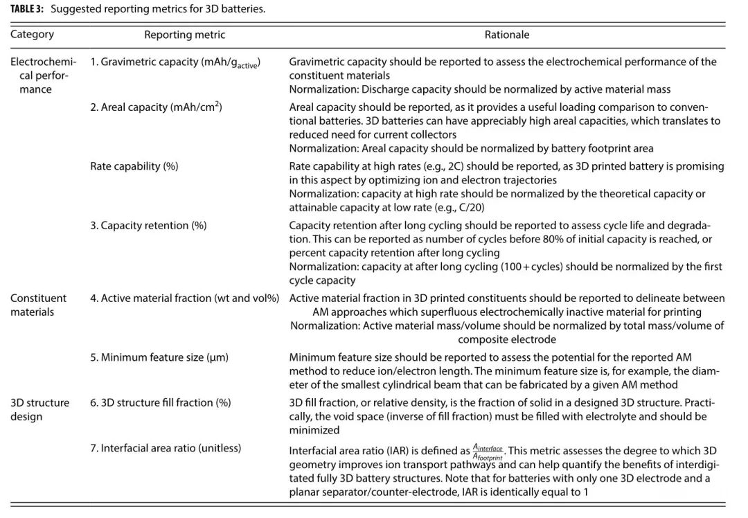

随着AM 3D电池领域的成熟,将有必要对电池性能报告进行标准化,以确保公平的比较和新报告文献的背景。这种需要从表2的摘要中可以看出;在一些文献中,没有报告容量,或只表示为面积或体积容量。虽然面积容量是一个重要的指标(而且对于厚重的三维电池来说往往是令人印象深刻的),但它可能会产生掩盖基本电化学性能不佳的效果。电池领域已经通过 "电池检查表 "实现了报告的标准化,当电池性能是工作的一个关键方面时,必须填写该检查表。在表3中,我们为3D AM电池的标准报告指标提供了建议,这将推动透明度并引导该领域走向有用的电池设计和架构。
表3:3D电池的建议报告指标。

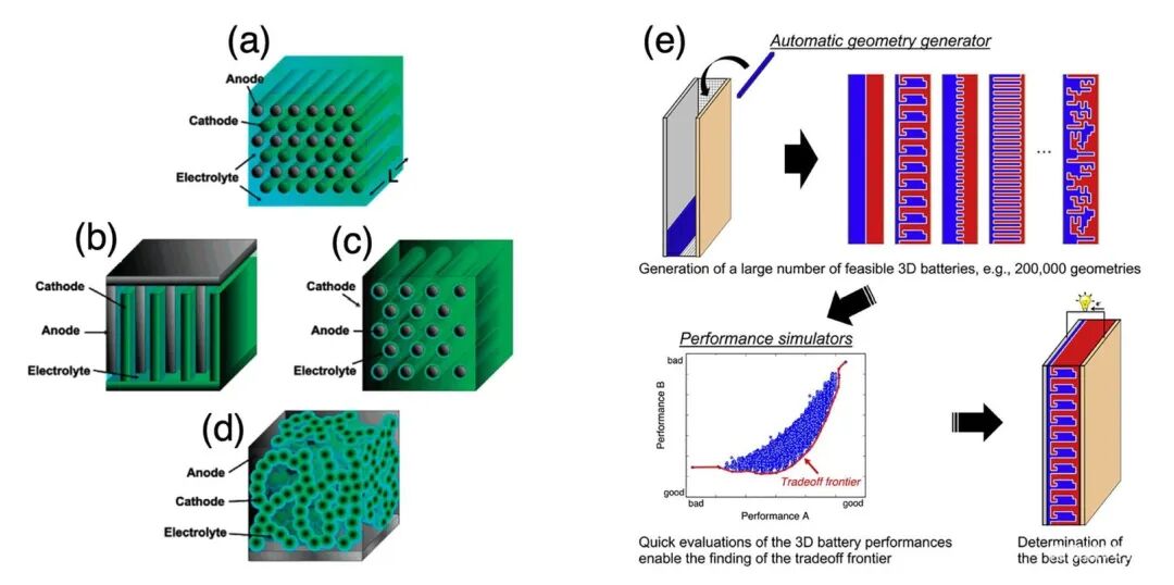

三维电池设计的一般方法是通过最大限度地提高电池的体积负荷,同时保持较短的离子和电子传输距离来实现更高的能量密度和功率密度。2004年,Long等人讨论了几种有前景的3D电池架构。从传统的二维层状电池延伸,提出了四种不同的三维架构设计[图2(a)-(d)]:互不相干的板状结构、互不相干的杆状结构、内填充的杆状骨架以及内填充的周期性和互连的结构。前三种架构的设计已经在实验室规模上得到了证明。由于无机固体电解质的保形涂层和对面电极浆液的密集填充的挑战,大多数最先进的棒状电极三维电池被限制在单一支柱电极的制造上。
值得关注的3D打印电池技术的图6
图2:未来的电池3D结构包括(a)交叉指状棒,(b)交叉指状板,(c)填充棒,和(d)非周期性海绵。(e)采用自动几何生成器和传输在线模型建立三维多孔电极模型。
为了实现最佳的三维设计,计算工作已经评估了不同的架构。对实验证明的结构进行了数值计算,如交错棒、交错板、周期网格、三层棒,以及陀螺仪和施瓦兹P最小表面。三维结构的计算优化是通过改变基础配置的结构因子来进行的,这就限制了他们在简单的建筑设计中对三维几何的优化,没有充分探索三维电池的巨大结构空间。Miyamoto等人最近开发了一个三维多孔电极优化模型,该模型处理的系统并非交错结构,而是利用自动几何生成器和传输线模型,以内阻和体积负载作为输出,创建了优化的非周期性结构[图2(e)] 。进一步开发探索三维几何的模型对于发现和评估只有通过3D打印才可行的创新架构是必要的。

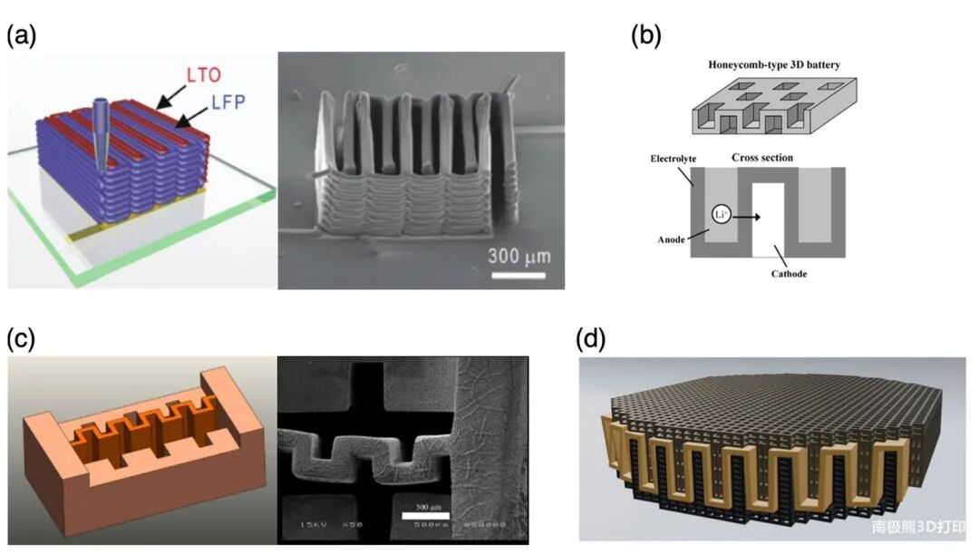

电池电极的3D打印通常使用在添加锂时显示非常小的体积变化,使其具有较长的使用寿命和足够的机械完整性。Sun等人展示了一种用磷酸铁锂(LFP)和Li4Ti5O12(LTO)分别作为阴极和阳极材料的夹层板电池[图3(a)]。LFP电极的体积在锂化和脱硫过程中保持不变,而LTO只有~2.2%的线性膨胀和收缩。这项工作强调了3D打印是一种强大的技术,可以使用含有LFP或LTO纳米颗粒的打印油墨进行DIW,制造出具有几十微米尺度的精细特征的3D电池。LFP和LTO的体积变化几乎为零,这使得在电池运行过程中无需粘合剂(或外部压力)即可保持打印的结构。与通过挤压法制造交错电极有关的一个挑战是如何实现堆积层的高宽比,这需要优化油墨的成分。两种墨水都含有约40wt%的有机成分,这些成分在打印后通过热处理被去除,由于薄板体积变化大,电极板的变形是限制长宽比的另一个因素,因为显著的变形可能导致相对电极之间的物理接触。相比之下,VP和热转换工艺创造的无粘合剂/溶剂的电极具有更高的分辨率和更稳定的机械结构,使打印件中的活性材料具有高长宽比和高体积分数。
制造三维非电化学元件
在交错平板三维电池中,电解质的选择需要在几何约束下考虑。在Sun等人的工作中,将液体电解质注入到电池包中。如果对极板之间没有隔板或其他物理屏障,就会存在电池运行过程中短路的问题。解决这一安全问题的一种方法是打印一个3D分隔层,正如Wei等人所演示的。然而,三维电极的几何形状受到分离器制造方法的高度限制。在电极板之间提供物理屏障的另一种方法是使用固体电解质,包括无机固体电解质、聚合物电解质和复合电解质。利用无机固体电解质可以通过热处理去除电极浆或油墨中的有机成分。Kotobuki等人展示了一种两侧有蜂窝孔的固体电解质[图3(b)]。在孔中填充活性物质浆料,整个电池经过热处理去除电极浆料中的有机成分。利用VP技术,有可能制备出更薄的、具有更复杂三维几何形状的无机固体电解质,可用于交叉指状平板电池和其他潜在的三维构型。Chen等人通过微立体光刻法添加制备了3D凝胶聚合物电解质,并在凝胶聚合物电解质两侧的自由空间填充和固化电极混合物[图3(c)]。基于光聚合的3D打印技术,聚合物和凝胶聚合物电解质有很大的潜力被构建成3D结构。Chen等人的方法的局限性是,由于凝胶聚合物电解质的存在,热处理不能用于去除电极混合物中的有机成分,这意味着电池的比容量有限,电极中的电子导电性较低。或者,这种方法的制造过程可以反过来,首先通过VP法制造两个交叉的平板电极,然后在整个电池组装之前,将聚合物或凝胶聚合物电解质的液体树脂涂覆并固化在电极表面[图3(d)]。在这里,聚合物和凝胶聚合物电解质是很好的选择,因为它们可以在具有复杂几何形状的电极表面上共形包被,并且原位聚合给出了相对较低的界面阻抗。在该工艺中,可以在涂覆聚合物之前进行热处理,使电极混合物中的有机成分完全被去除,从而使活性物质的总体质量百分比更大,电极内的电导率更高。
值得关注的3D打印电池技术的图7
图3:(a)通过DIW与LiFePO4 (LFP)阴极和Li4Ti5O12 (LTO)阳极形成的互指板电池。(b)两侧有蜂窝孔的固体电解质,可以进行互指,请参考文献[42]进行复制。(c)通过微立体光刻技术制造的3D凝胶聚合物电解质,在填充电极浆液后可以互指。(d)基于制造交叉指状板电极,然后填充可固化电解质凝胶的交叉指状策略示意图。
