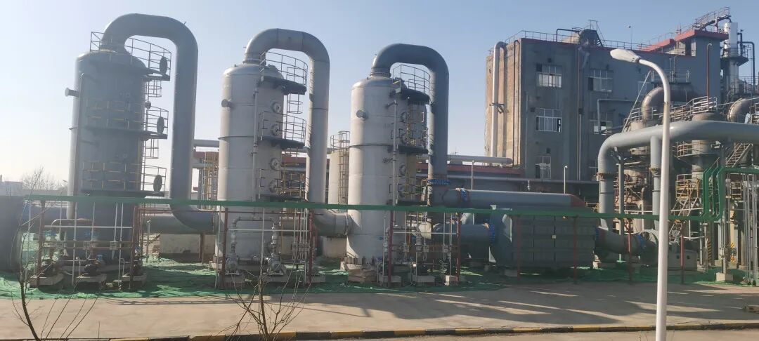

(山东康源甘肃酒泉钢铁集团项目)
1 洗涤法

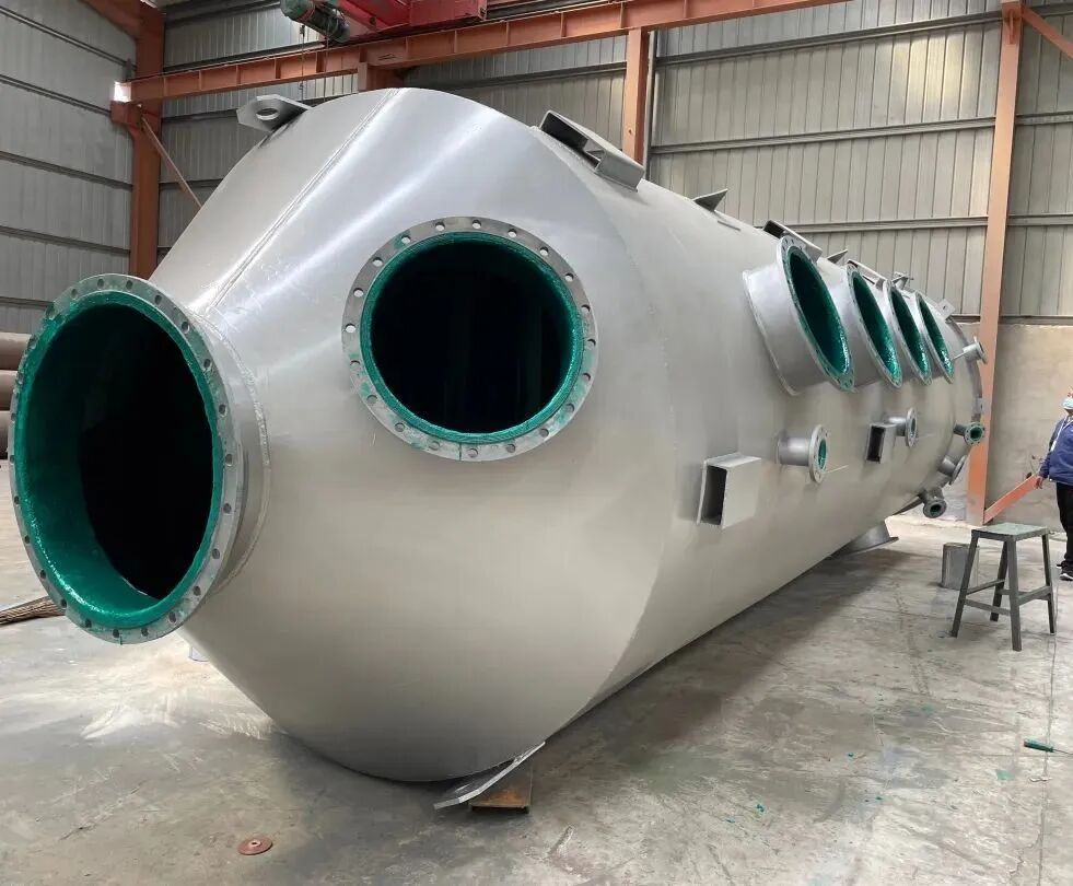

洗涤法是根据焦化厂煤气净化各工段的废气成分的不同,分别采用不同的吸收剂进行洗涤净化,如:酸洗、碱洗及洗油洗。该方法净化效率低(难保证超低排放指标)。

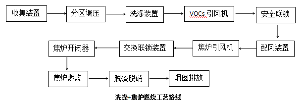

化产高氧废气治理工艺发展至今,洗涤法与燃烧法相结合的治理方式优势凸显。目前一些焦化厂采用洗涤处理后送至焦炉燃烧工艺,利用现有焦炉燃烧系统处理废气中VOCs成分,但仍存在不少问题亟待解决:
(1)如果焦炉地下室窜漏,会导致高氧废气未经燃烧直接送入焦炉烟气,增加焦炉烟气中VOCs、氨、硫化氢等污染物浓度。
(2)高氧废气配风进入焦炉燃烧系统,对焦炉的压力平衡、加热制度稳定产生一定的影响。
(3)高氧废气进焦炉地下室,需要布置化产区域至焦炉的废气总管和地下室废气分配管线和交换联锁装置,对于存在化产区域与焦炉距离较远或地下室布管空间不足等情况的企业,难以采用此工艺。

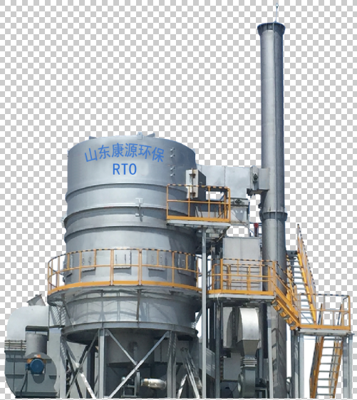

(RTO设备图)

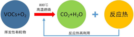

针对高氧废气去焦炉燃烧存在的问题,选用RTO蓄热氧化工艺替代焦炉燃烧,解决了焦炉燃烧存在的问题。RTO蓄热式热氧化燃烧系统属于燃烧法的一种,将蓄热、热氧化集成为一体;有机物(VOCs)或无机可燃废气在一定温度下与氧气发生反应,生成CO2H2O或相应氧化物,并放出反应热,在排出系统之前将热量蓄积在蓄热体中;蓄热体热回收率越高,说明其蓄积的热量越高,那么氧化废气所需要的热量就相应较低,在处理过程中就可以消耗很少的燃料或不消耗燃料,在浓度更高时甚至还可向外输出热量进行二次热回收利用。
焦化企业化产VOCs无组织废气治理工艺的图7
RTO燃烧工艺原理
RTO蓄热氧化装置应用于油漆、喷涂、制药、餐饮、石化等行业的废气治理,取得了良好的环保效果。针对焦化行业实际情况,将RTO装置进行针对性优化设计,使其适用于焦化行业;同时优化废气收集、输送、洗涤过程设计,将高氧废气收集+洗涤+RTO治理进行整体性设计,保证废气中污染成分的达标排放。
