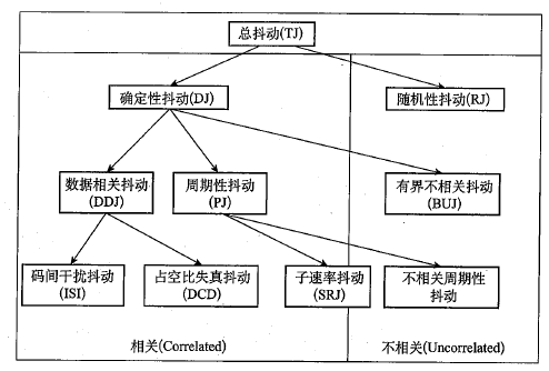

定义抖动为信号时序事件与其理想位置的偏差。抖动是数据眼图在时间轴上产生拖尾的原因,任何有损传输线的收发器件都有可能产生抖动。目前高速串行系统单通道已达112G之上,所以通道对噪声有极高的敏感性,即使在前端设计、后端制造中严格控制裕量,也难以保证在最后设计出的系统能够满足预期的指标要求。因此,在高速串行系统的设计和调试中,抖动成为衡量系统性能的重要指标,从抖动组成中分离并确定系统中存在的影响性能的因素,从而为系统设计和调试提供指导方向和依据。一般抖动的分类如图1:
高速抖动测试实例分析的图1
图1 抖动分类

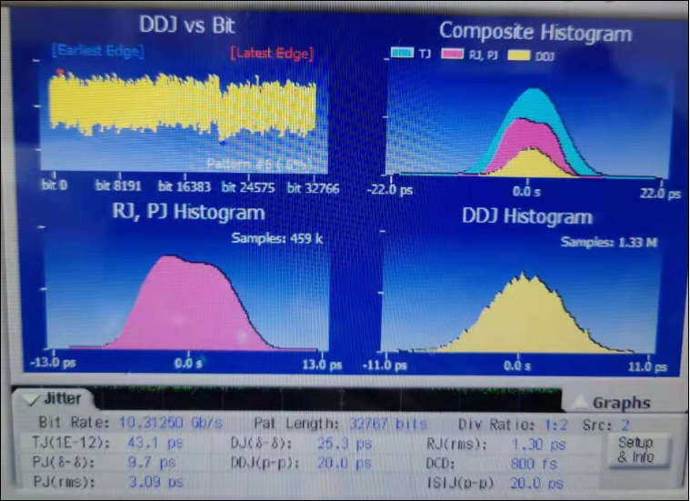

通常情况,测试抖动均是误码率在1E-12下测试,图2是针对某一通道的抖动测试结果,其中测试包含总抖动、确定性抖动和随机抖动以及抖动直方图。下面我们基于此结果,通过抖动分离来分析影响通道的因素。
高速抖动测试实例分析的图2
图2 抖动测试图
抖动分析
从图2观察:TJ(1E-12)=43.1ps,DJ(δ—δ)=25.3ps,RJ(rms)=1.30ps。其中,TJ为在误码率为1E-12下的总抖动;一般描述抖动都会基于某一特定的误码率而言,此时:
TJ(BER)=1*UI-Eye_width(BER) (公式1)
因此,通过上面计算,我们可知道图2下所对应的眼宽为53.9ps(10.3125G速率下);

RJ为无界的随机性抖动,也是基于1E-12误码率的前提所测试的,经查看图2的RJ(rms)为1.30ps,因此可推断测试系统对于板子所带来的抖动影响较小,可排除测试系统因素。

对于图2的实测结果,RJ(rms)=1.30ps,即δ值大小,代入公式2,得到RJ峰峰值:
RJP-P(BER)=14.069*1.30=18.2897ps
一般进行抖动分离研究,都会采用双狄拉克法,而该方法将抖动粗略的分为确定性抖动和随机性抖动,因此基于双狄拉克法的假设,总抖动可用下式描述:
TJ(BER)=DJ+N·δ (公式3)
代入实测的DJ和公式转换计算的RJ,得到TJ如下:DJ(δ—δ)(25.3ps)+ RJP-P(BER)(18.2897ps)=43.5897ps。
实测TJ为43.1ps,计算结果和实测结果匹配,因此可以证明根据公式2和表1计算RJ峰峰值的方法有效。

图2中PJ(以PJ(δ—δ)数值为准,因为PJ的rms可能还需转换)为9.7ps,相对较小,所以推断PJ所带来的影响可能小部分来自通道之间的串扰;

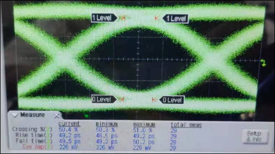

所以查看图2中DCD为800fs,已经很小,且查看所对应的眼图,如图3:
高速抖动测试实例分析的图7
图3 通道眼图测试
从图3判断,眼图上升沿/下降沿无不对称现象,且Crossing在50%左右;上升/下降时间基本一致,所以DCD(800fs)所带来的影响因素可排除;

对于DDJ(p-p)而言,图2显示为20.0ps,相对较大,而DDJ又包含ISI抖动和DCD抖动,通过05分析,可将DCD抖动排除掉,因此DDJ的20.0ps的抖动极大可能来自反射/损耗所带来的ISI抖动,进而推断,该10.2135G的通道可能还是回损或者插损较大,即差分阻抗一致性较差以及通道损耗较大。
结论
从上述抖动分析结果来看,导致抖动偏大的原因是阻抗和损耗,这两个因素会带来ISI抖动,影响高速通道传输性能。损耗可通过更换低损耗板材、高速通道切换最优层等方式优化。而高速通道中任何阻抗不连续的点都有可能带来反射,需要有针对性地对不连续点进行容性补偿或感性补偿。
