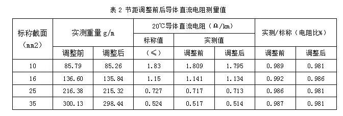

2.1绞合节距对圆形绞合导体直流电阻的影响
(1)节距是指被绞合体(或绕包带、线)沿绞合轴线旋转一周所前进的距离。节距倍数(节距比)是指节距长度与被绞合导体的直径之比。节距测定方法主要有直接法、纸带法、移线法和平均法等四种。根据实际测量需要,数据表显示的节距是用移线法直接测量得到的数据。即:将被测体外层导线或线芯,细心地移去一根,移去的长度应不小于一个节距长度,然后用钢板尺直接测量被移去导线(线芯)轴向一周间的距离即为节距。
(2)由于采用的紧压模具未变,线芯外径及截面也未变,但是绞合节距在加工制造过程中却是一个可变化的量。我们在假定其它条件不变的情况下,对紧压圆形的绞合节距进行了分析对比,我们发现,不同的生产节距导体的单位重量也不相同(见表1)。通过截取成品电缆线芯测量得到,成品电缆的导体直流电阻均符合GB/T 3956-2008产品应满足最大导体直流电阻的要求。但是,不同节距的导体直流电阻的余量却有一定变化。节距调整后,导体直流电阻及单位重量均比调整前小(见表2)。
(3)结合表1、表2可见,通过合理调整绞合节距可以使电缆导体的单位重量和导体直流电阻控制达到最优状态。
加工工艺对紧压圆形绞合导体直流电阻的影响的图6
表1 调整前后紧压圆形绞合导体节距表
加工工艺对紧压圆形绞合导体直流电阻的影响的图7
表2 节距调整前后导体直流电阻测量值

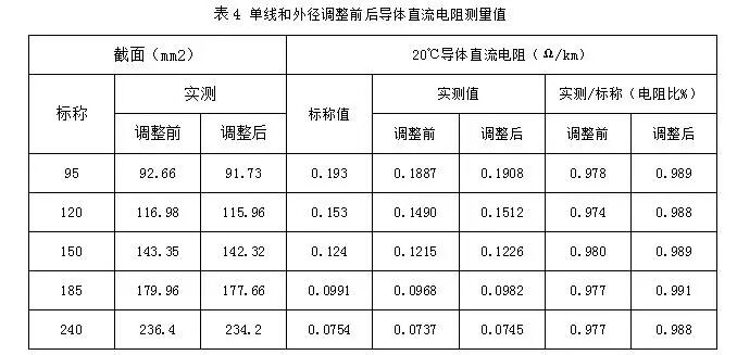

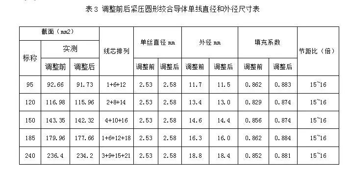

2.2 填充系数对紧压圆形绞合导体直流电阻的影响
(1)填充系数=线芯导体实际截面与线芯轮廓截面之比。填充系数越大,即说明实际有效截面与加工后轮廓截面的比值越大,因此就越紧密.反之则越松散。
(2)根据填充系数的计算方法可知,线芯导体实际截面和绞合线芯的轮廓面积是影响填充系数的主要因素。表3中,绞合节距比都是15~16倍,线芯排列的结构也是一样的,通过对导体单线直径和绞合线芯外径的调整,从而改变导体的填充系数。如表4所示,填充系数不一样,导体的截面积也随之发生改变。根据公式1-1,导体的直流电阻在其它条件相同的情况下,截面积越大,导体的直流电阻越小,反之,越大。通过对导体直流电阻的分别测量,可以看出,调整前、后成品电缆的导体直流电阻均符合GB/T 3956-2008产品应满足最大导体直流电阻的要求。根据电阻比可以看出,调整前,导体的直流电阻余量较大,而调整后,导体的直流电阻仍然有余量且较为合理。但导体的截面积,调整后明显小于调整前。合理调整填充系数可使电缆导体的截面积和导体直流电阻控制达到最优状态。
加工工艺对紧压圆形绞合导体直流电阻的影响的图8
表3 调整前后紧压圆形绞合导体单线直径和外径尺寸表
加工工艺对紧压圆形绞合导体直流电阻的影响的图9
表4 单线和外径调整前后导体直流电阻测量值
