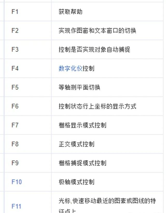

三、功能键
主键盘区,我们经常忽略了最上方一排的功能键,从F1~F12,在CAD制图中,基本上都可以用的到。
