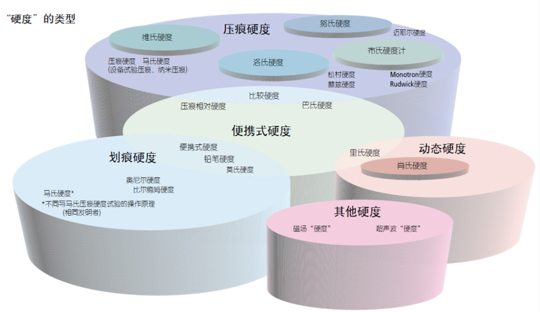

硬度的类型
一文全懂:硬度的定义、测试、选用及换算的图2
硬度的种类/点击查看大图
如上图,硬度原来有这么多种类型...今天为您介绍一下金属硬度中常见的、实用的压痕硬度试验。

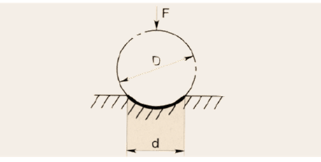

布氏硬度(符号HB)试验方法,在已成公认规格的硬度中,是最早被开发总结出来的一种方法,它促成了其他硬度试验方法的出现。
一文全懂:硬度的定义、测试、选用及换算的图3
布氏硬度试验的原理为:压头(钢球或硬质合金球、直径Dmm)施加试验力F,试样打压后,提升压头留下的凹部直径d(mm)中计算出球压头与试样的接触面积S(mm2),除试验力而得出的值。压头为钢球时的符号为HBS、硬质合金球时为HBW。k是常数(1/g= 1/9.80665 = 0.102)。

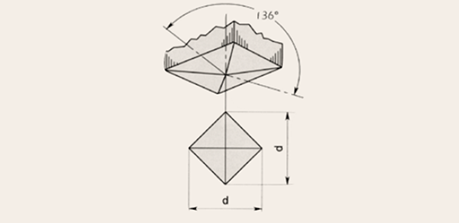

维氏硬度
Vickers Hardness
硬度(符号HV)是可以用任意试验力进行试验的应用范围最为广泛的试验方法,特别在9.807N以下的微小硬度领域的应用非常多。
一文全懂:硬度的定义、测试、选用及换算的图5
维氏硬度是将试验力F(N)除以标准片与压头之间的接触面积S(mm2)所得的值,该面积根据在试验力F(N)下通过压头(四方锥金刚石,相对面角=136˚)在标准片上形成的压痕的对角线长度d(mm,两个方向长度的平均值)计算。k为常数(1/g=1/9.80665)。
一文全懂:硬度的定义、测试、选用及换算的图6

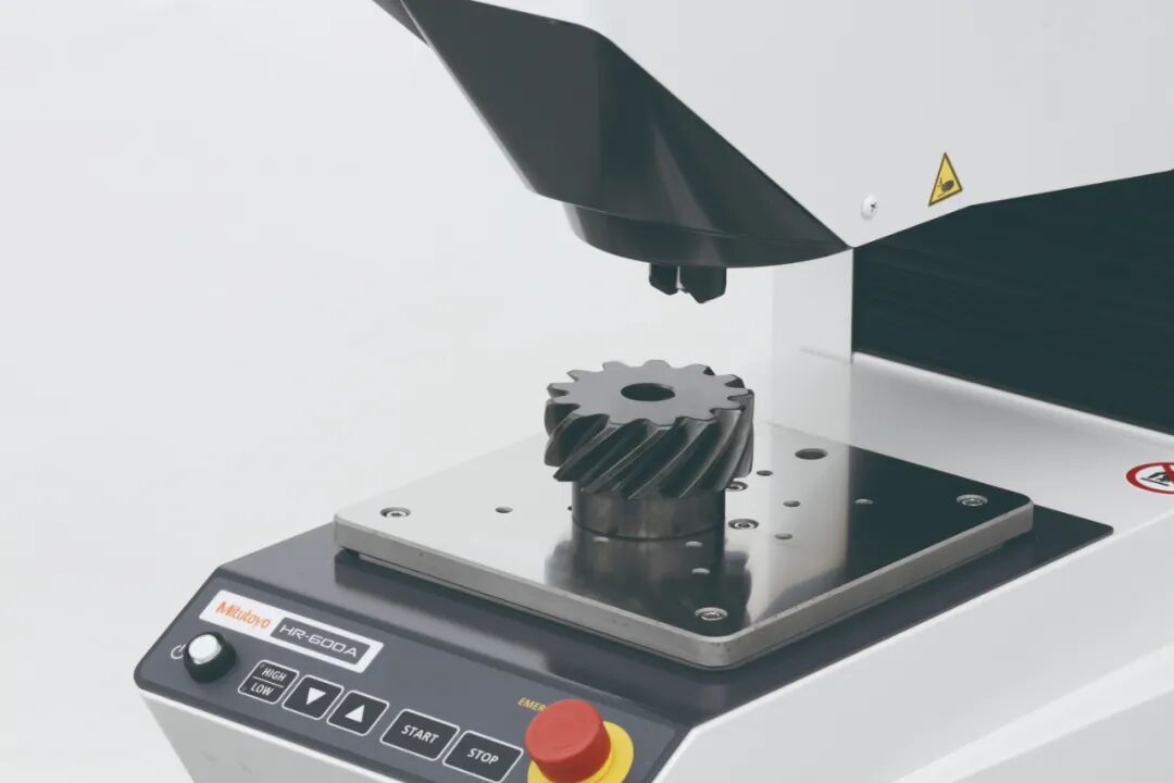

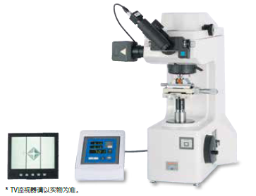

硬度试验机操作比较简单迅速, 可直接在原材料或零件表面上测试,因此被广泛应用。
硬度试验机阵容
显微维氏硬度试验机 HM系列
一文全懂:硬度的定义、测试、选用及换算的图10

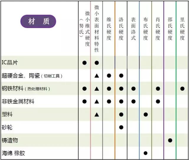

硬度试验方法的选择指南,供您参考:
硬度选择指南
