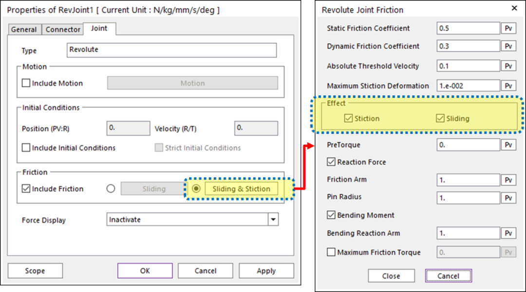

摩擦问题
答案:摩擦分两种Sliding,Stiction,可以参考Joint Friction的Sliding,Stiction选项的用途是什么?(functionbay.cn)
在大多数情况下,这两个都需要勾选,但是偶尔也会有人想知道复选框的用途是什么。
RecurDyn建模常见问题:约束(Joint)的图5

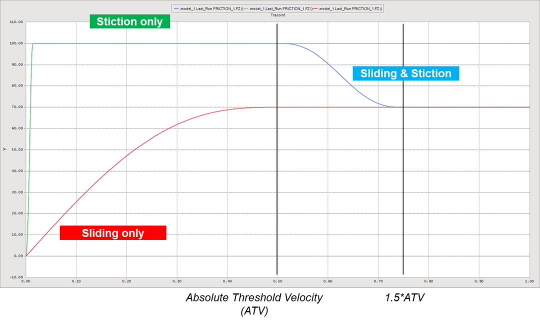

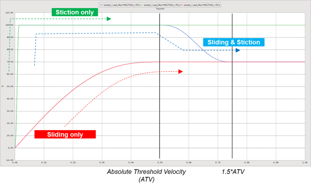

比起冗长的说明,用图表来说明更简单。
在下面的图表中,每个选项都对应下面的颜色。
蓝色:Sliding&Stiction全部勾选
绿色:只勾选Stiction
红色:只勾选Sliding
RecurDyn建模常见问题:约束(Joint)的图6
换句话说,
1. Sliding&Stiction采用静态摩擦系数和动态摩擦系数两种方法,因此根据Absolute Threshold Velocity,摩擦系数会发生变化。
2. 只勾选Stiction只使用静态摩擦系数。(为了曲线的连续性,在很慢的区间内摩擦系数会发生变化)。
再给大家看一下画辅助线的图表,
一般情况下,按默认设置(Sliding&Stiction)使用就可以了,但希望您能通过本文了解选项的含义。

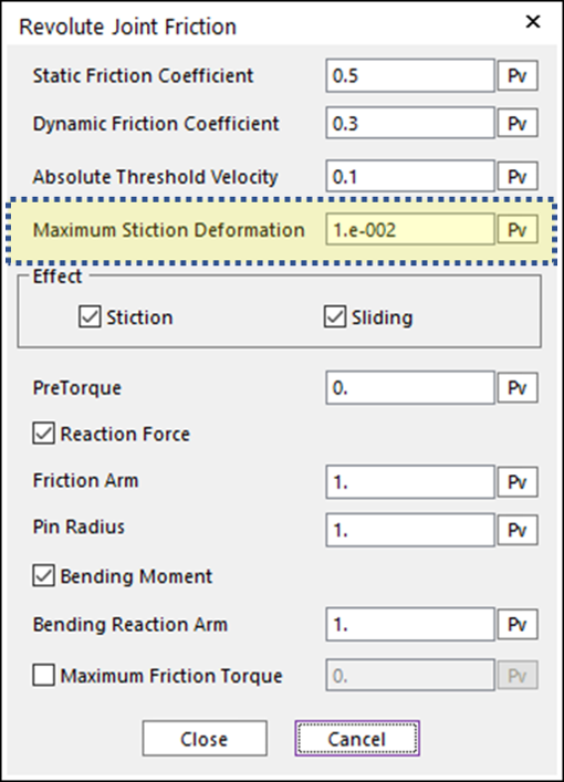

RecurDyn建模常见问题:约束(Joint)的图7
请记住名为Maximum Stiction Deformation的参数。

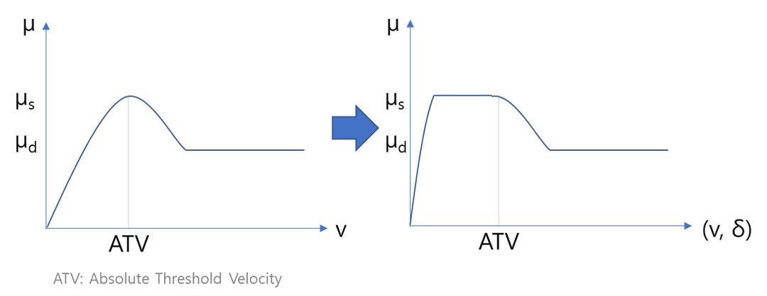

RecurDyn建模常见问题:约束(Joint)的图8
上面的图表只考虑了速度,但实际上,连接副的action/base标记之间的距离(Deformation)也用于确定摩擦系数。
在极端情况下,摩擦系数可能会如下面的左图所示。
(通常表现为右图)
RecurDyn建模常见问题:约束(Joint)的图9
当速度达到Absolute Threshold Velocity时,Maximum Stiction Deformation使用的是Friction Coefficient的最大值(静态摩擦系数),但两个标记之间的距离大于Maximum Stiction Deformation时,Static Friction是一个参数。
也就是说,要停止,两个标记之间的距离必须为零。
但是,在数值解中,这个值不能完全等于零。
因此,在速度足够慢的情况下,两个标记之间的距离会比较大,但可以理解为通过最大摩擦力来抑制它们。(当然也受速度的影响)
