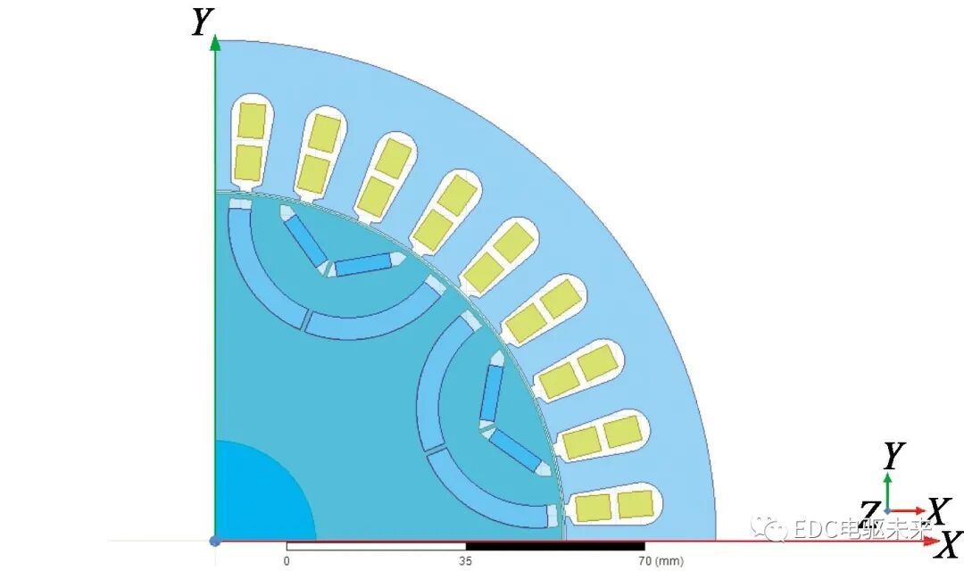

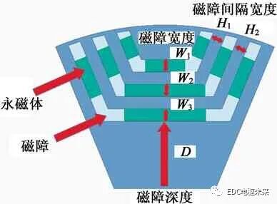

图1展示了永磁磁阻电机的典型结构。磁障类似于常规永磁电机的磁钢槽,永磁体置于磁障之中,为提高磁阻转矩的利用率,同步磁阻电机的磁障一般设计为多层结构。本文定义靠近气隙的磁障为第一层磁障,磁障径向宽度W为磁障宽度,为简化分析,本文设定每层磁障的宽度一致,由一层至三层的磁障宽度分别为W1,W2,W3。定义两层磁障之间硅钢片区域为磁障间隔,其宽度为磁障间隔宽度,每层磁障间隔宽度一致,由一层磁障至三层磁障之间分别为H1,H2。定义转子圆心到磁障中间段下沿的距离为磁障深度D,由一层到三层的磁障深度分别为D1,D2,D3。

图1 永磁磁阻电机结构示意图

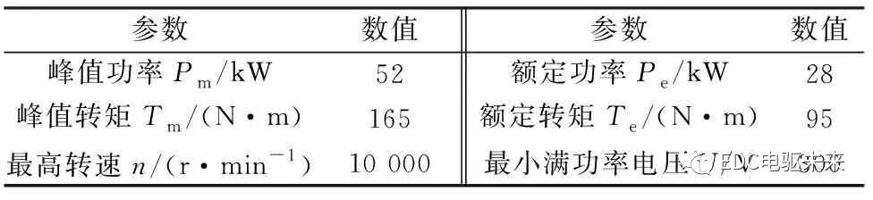

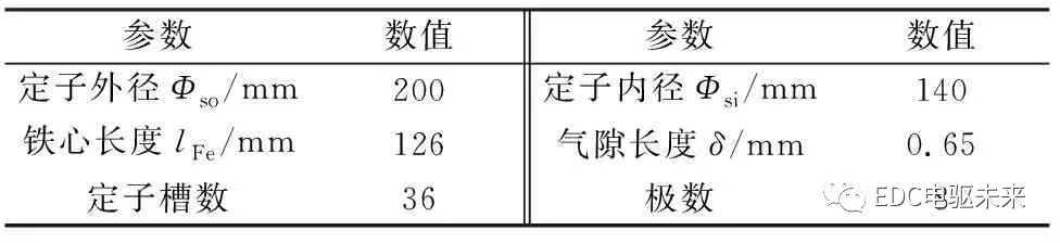

本文以一台52 kW电动汽车用混合式永磁同步电机为研究目标,电机的基本参数如表1、表2所示。
表1 电机基本性能参数
混合式永磁同步电机转子磁路结构研究的图2
表2 电机基本结构参数
混合式永磁同步电机转子磁路结构研究的图3

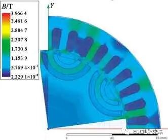

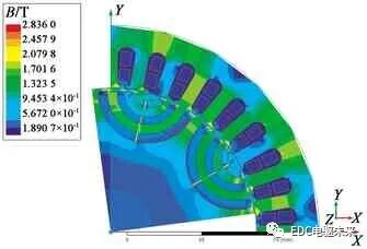

三层磁障的永磁同步磁阻电机,磁障中不插入永磁体时可视为同步磁阻电机来进行分析,其“U”形与“C”形磁障结构及转子磁密分布如图2所示。
混合式永磁同步电机转子磁路结构研究的图4
(a) “U”形磁障结构
混合式永磁同步电机转子磁路结构研究的图5
(b) “U”形磁障结构
图2 转子磁密分布
由两种结构的磁密分布分析可见,两种方案下,转子磁密分布状况接近,“U”形磁障结构的转子磁密饱和程度略高,“C”形磁障结构下,磁障间隔内硅钢片的磁密分布均匀性略好,具备插入永磁体后进一步优化设计及提升转矩密度的潜力。另外,“C”形磁障与“U”形磁障相比,在磁障深度、极弧系数一致时,可插入更多的永磁体,通过进一步优化设计磁障形状,调整交直轴磁路面积来充分利用磁阻转矩,进而提升电机的功率密度。

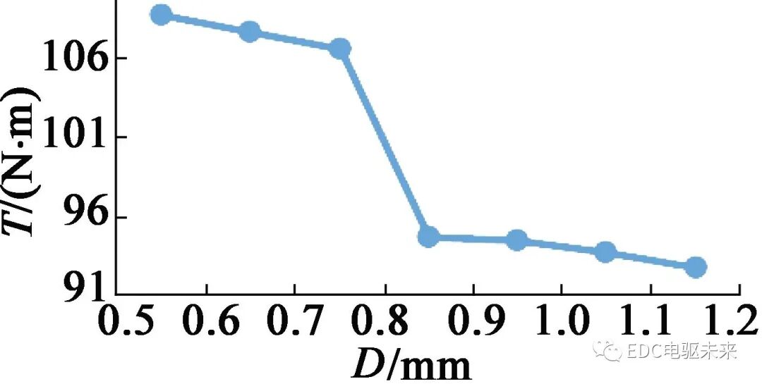

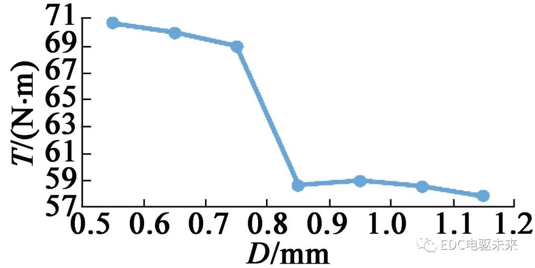

以52 kW样机,三层“C”形磁障结构为例,首先磁障中不插入永磁体时,即使用同步磁阻电机的分析方法。当磁障层数、磁障间隔宽度及电机极弧系数不变时,考核磁障深度D对输出转矩的影响,当磁障深度D由初始值位置向靠近圆心方向移动,D减小,为便于直观考核D的影响,以D的变化值为衡量指标,本算例中,设置D的变化值范围为0.6~1.2 mm,电机最大输出转矩随D变化规律如图3所示。
混合式永磁同步电机转子磁路结构研究的图6
图3 电机最大输出转矩随磁障深度变化图
由以上计算结果可见,随着磁障深度增大,磁障逐渐向转子圆心方向移动,电机的最大输出转矩逐渐减小,并且存在一个拐点使转矩明显降低,此时,转矩的变化区间约为12.8 N·m。
分析样机磁路结构特征可知,磁障中不插入永磁体时,磁障深度减小,因直轴磁路面积相对较小,其受影响更显著,直轴磁阻将增大,而交轴磁路变化相对较小,交直轴电感差值将增大,电机的磁阻转矩将增大,拐点的产生则与磁路的饱和情况有关。

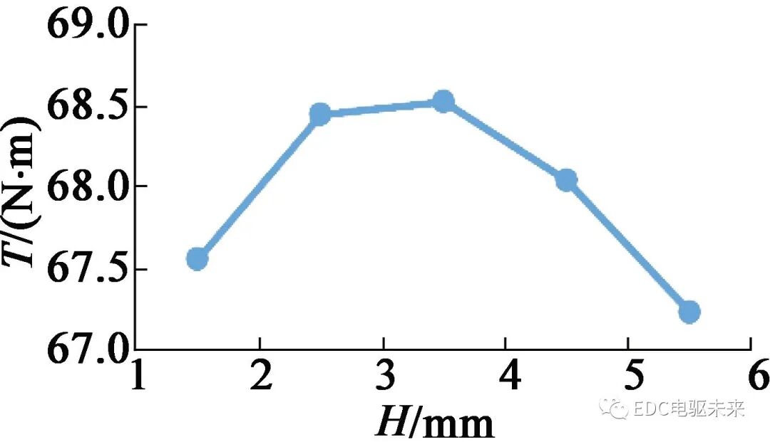

同样,当磁障中不插入永磁体,磁障层数、磁障深度不变的情况下,考核磁障间隔宽度H对电机输出转矩的影响。即考核电机磁障宽度与磁障间隔宽度比例关系对输出转矩的影响,此时,电机的最大输出转矩随H的变化,如图5所示。
混合式永磁同步电机转子磁路结构研究的图8
图5 电机最大输出转矩随磁障间隔宽度变化图
由以上计算结果可见,随着磁障间隔宽度的增大,电机直轴磁路变宽,电机输出转矩先增大,但随着其进一步加大,交轴宽度也增大,交直轴电感差值变小,电机的输出转矩减小。因此,存在最优化设计点使输出转矩最大。此时,转矩的变化区间约为1.25 N·m,这是因为为提升电机功率密度,转子磁路接近饱和,调整磁障间隔宽度对磁路的影响已经相对较小。

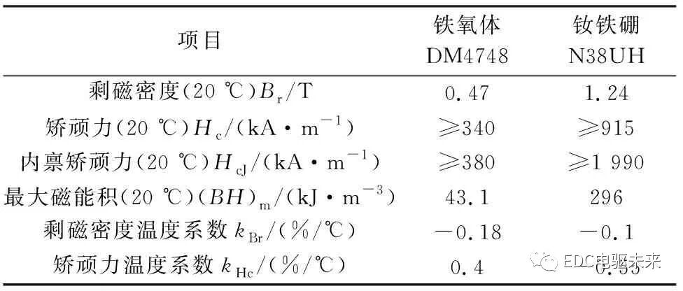

以常见的铁氧体及钕铁硼永磁体为例,两者的性能数据如表3所示。

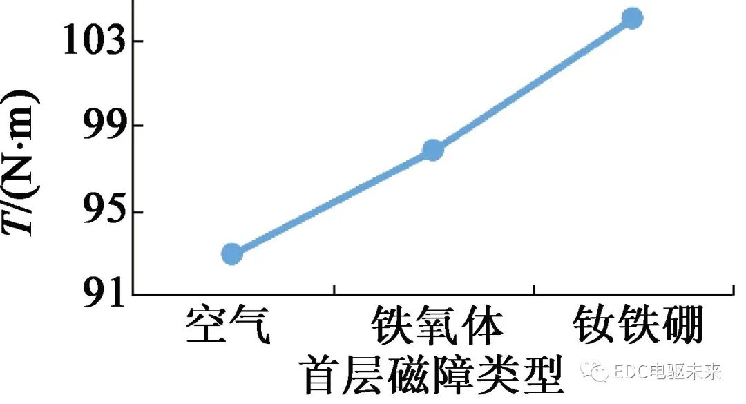

图8(a)~图8(c)分别展示了在第一层磁障中添加空气、铁氧体、钕铁硼时电机的磁密分布。图8(d)为不同磁障填充材料对应的电机最大输出转矩。可见,首层磁障中添加不同的材料时,虽然磁障面积很小,但对电机最大输出转矩仍然有较为明显的影响,转矩的变化范围达到约11 N·m。因此,可考虑在第一层磁障中使用钕铁硼永磁体来提升电机的转矩密度。

图8 三层“C”+“一”结构,电机不同磁障填充材料磁密及输出转矩图

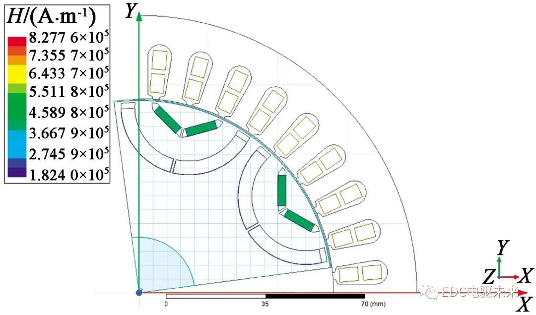

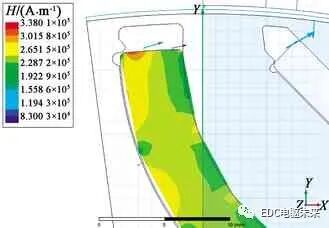

最终,当保持优化设计后的电机体积与原型机一致时,电机的最大输出转矩达到162.6 N·m,电机磁阻转矩占比约为42.6%,已基本满足驱动电机设计需求。校核混合式永磁电机的退磁情况,需要考虑不同磁材的磁特性,要分别校核钕铁硼材料的高温退磁情况和铁氧体材料的低温退磁情况。本文校核了钕铁硼永磁体160 ℃的高温退磁情况,铁氧体磁材-20 ℃的低温退磁情况。经计算,不同磁材的退磁特性如图11、图12所示。
混合式永磁同步电机转子磁路结构研究的图20
图11 钕铁硼永磁体高温退磁计算
混合式永磁同步电机转子磁路结构研究的图21
图12 铁氧体永磁体低温退磁计算 由以上计算可见,此时电机高温及低温均没有明显的退磁现象,可以满足电机的基本使用。

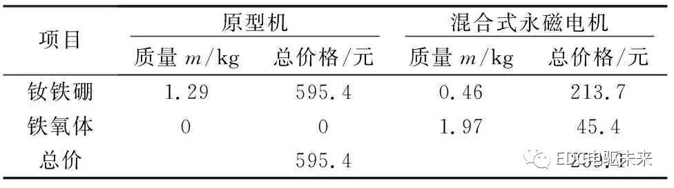

由表4可见,相同输出转矩下,保持混合式永磁电机与原型机的体积、定子外径、铁心长度等参数均一致的条件下,使用混合式永磁电机后,永磁体的价格将下降336.3元,下降比例达到56.5%。
表4 混合式永磁电机成本比较
