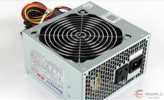

干货 | 电源变换类型分析
AC-DC交流电变直流电
干货 | 电源变换类型分析的图1

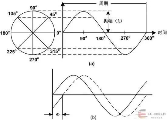

一种将交流(AC)输入转换为直流(DC)输出的电路。

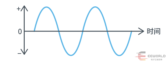

  1. 交流电:Alternating Current(交流)的首字母缩写。
AC:是大小和极性(方向)随时间呈周期性变化的电流。电流极性在1秒内的变化次数被称为频率,以Hz为单位表示。

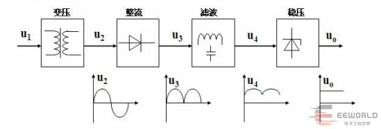

  1. ACDC的低频的电源变换方案
AC/DC电源就是输入为交流,输出为直流的电源变换器。例如我们常用的手机充电器、笔记本、平板电脑的电源适配器都是这种电源。在这个电源变换器内部包含有降压电路、整流滤波电路、和稳压电路。
干货 | 电源变换类型分析的图5
低频的电源变换方案

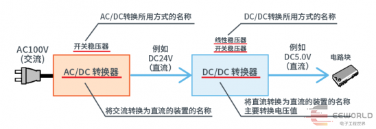

DC到DC电源变换:输入为DC直流,输出为DC直流的电源变换器。
DC/DC转换器是指将直流转换为直流的装置的名称。它常被称为线性稳压器或开关稳压器等,以转换方式的名称命名。

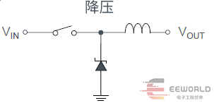

  1. DCDC拓扑类型分:
    1. 降压开关型转换器:输出电压低于输入。
干货 | 电源变换类型分析的图13
干货 | 电源变换类型分析的图14
干货 | 电源变换类型分析的图15

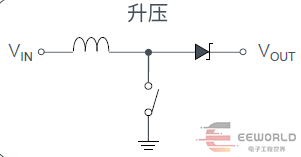

    1. 升压开关型转换器:输出电压高于输入电压。
           干货 | 电源变换类型分析的图16
     干货 | 电源变换类型分析的图17
    干货 | 电源变换类型分析的图18

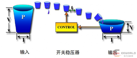

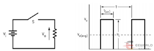

开关稳压器,英文(regulatior),有人叫它调节器、稳压源。实现稳压,就是需要控制系统(负反馈),从自动控制理论中知,当电压上升的时候通过负反馈把它降低,当电压下降的时候就把它升上去,这样形成了一个控制的环路。如图中的方框图是PWM(脉宽控制方式),当然还有其他如:PFM(频率控制方式)、移相控制方式等。
干货 | 电源变换类型分析的图21
              干货 | 电源变换类型分析的图22
占空比:开通的时间Ton 与开关周期T 的比值,ton(开通时间) + toff(关断时间) = T(开关周期),占空比D=ton / T。但是,我们不能采用一个脉冲输出!需要一种实现能量流动平稳化的方法。通过很多的脉冲,高频地切换,将在开关接通期间存储能量而在开关切断时提供此能量的手段,从而实现平稳的电压。
特点如下:
① 能够提升电压(升压)
② 以及使电压减低(降压)甚至反相
③ 具有较高的效率和功率密度

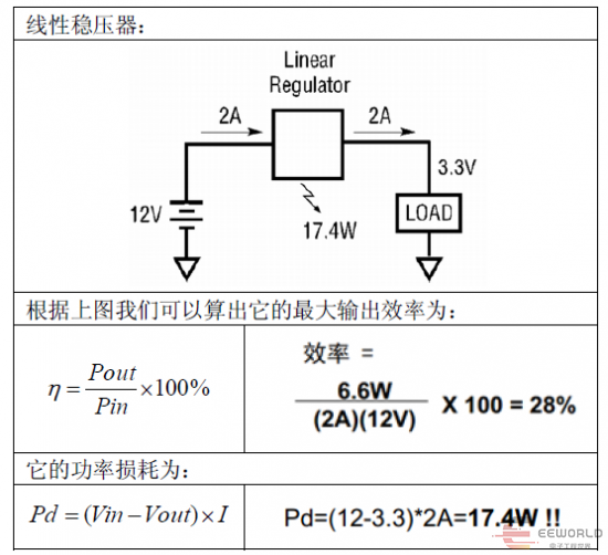

  1. 线性DCDC转换器
最基本的 DC-DC 转换器是线性电压转换器。它们通过将多余的功率耗散到电阻器中来实现 DC-DC 电压转换,使它们成为电阻分压器。显然,这对于电源转换效率来说并不是很理想。它们的工作原理的另一个含义是它们只能将某个输入电压转换为具有相同极性的较低输出电压。换句话说,它们的电压转换比的值总是在零和一之间。线性电压转换器的优点是实施起来相当简单。此外,它们通常不需要大型且占用空间的电感器或电容器,这使它们成为单片集成的有吸引力的选择。
干货 | 电源变换类型分析的图23
优点:
设计简单
元件数量少
噪声小
高速瞬态响应
价格低
缺点:
输入输出压差大效率差
低效率发热大
有时需要散热
只能降压

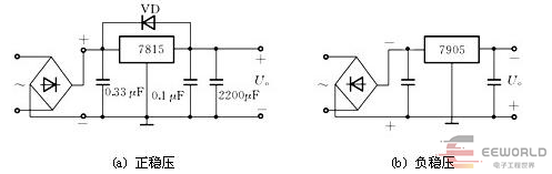

  1. 线性稳压:
固定输出线性稳压器件 -传统芯片 正电压输出的78xx,以及负电压输出的79xx
干货 | 电源变换类型分析的图24
可调输出线性稳压器件 -传统芯片 LM317
干货 | 电源变换类型分析的图25
线性稳压的性能特性举例:
干货 | 电源变换类型分析的图26

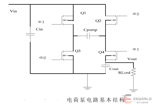

  1. 电荷泵,也称为开关电容式电压变换器,是一种利用所谓的“快速”(flying)或“泵送”电容(而非电感或变压器)来储能的DC-DC(变换器)。
电荷泵电路能够在不需要电感参与的情况下实现高效的能量传输。尤其在火热的手机快充应用中,降压式电荷泵能够实现接近98%的转换效率。
干货 | 电源变换类型分析的图30
在过去的十年里,电荷泵得到了广泛运用,从未调整单输出IC到带多输出电压的调整IC。输出功率和效率也得到了发展,因此现在的电荷泵可以输出高达250mA的电流,效率达到75%(平均值)。电荷泵大多应用在需要电池的系统,如蜂窝式电话、寻呼机、蓝牙系统和便携式电子设备。
主要应用包括驱动用于手机背光的白光LED和毫瓦范围的数字处理器。

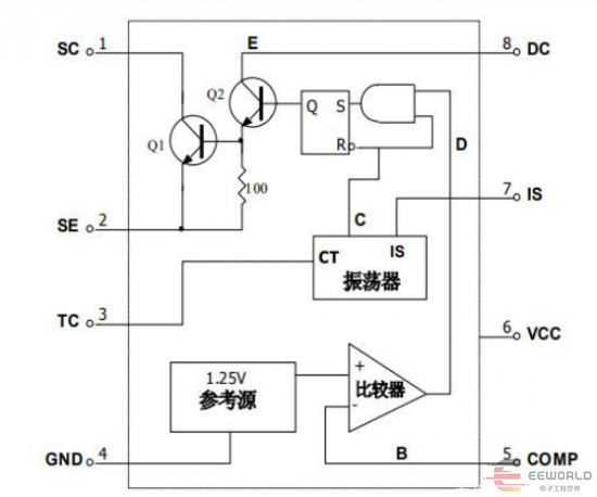

  1. 常用器件 - MC34063
MC34063是一款集Boost变换器、BUCK变换器、电源反向器于一身的电源芯片。MC34063可用极少的开关元器件,构成升压变换开关、降压变换开关和电压反向电路,这种开关电源相对线性稳压电源来说,效率较高,而且当输入输出电压降很大时,效率不会降低,电源也不需要大的散热器,体积较小,使得其应用范围非常广泛,主要应用于以微处理器或单片机为基础的系统里。
干货 | 电源变换类型分析的图31
MC34063主要封装有DIP-8以及SOP-8两种。

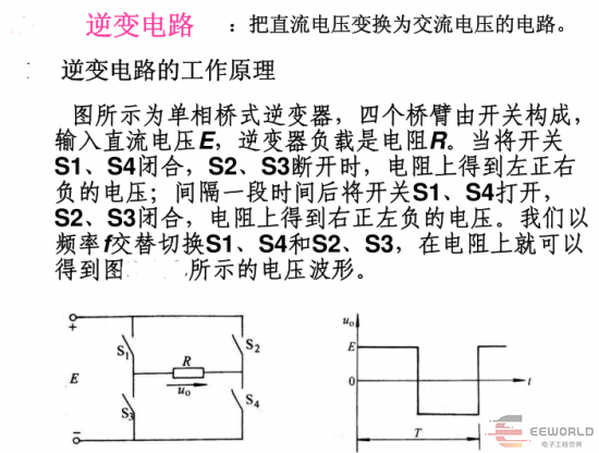

DC-AC直流变交流
干货 | 电源变换类型分析的图33
DC-AC转换器是指将交流电转换成直流电的一种电源设备,简单说是开关电源,
直流电(DC)转化为交流电(AC)的装置称为逆变器。它由逆变桥、控制逻辑和滤波电路组成。
逆变器就是一种将低压(12或24伏或48伏)直流电转变为220伏交流电的电子设备。因为通常是将220伏交流电整流变成直流电来使用,而逆变器的作用与此相反,因此而得名。处在一个“移动”的时代,移动办公,移动通讯,移动休闲和娱乐。在移动的状态中,不但需要由电池或电瓶供给的低压直流电,同时更需要在日常环境中不可或缺的220伏交流电,逆变器就可以满足需求。
      干货 | 电源变换类型分析的图34
 逆变器是把直流电能(电池、蓄电瓶)转变成定频定压或调频调压交流电(一般为220V,50Hz正弦波)的转换器。它由逆变桥、控制逻辑和滤波电路组成。采用PWM原理,MOS管工作产生变化波形后通过变压器变换电压,再整流输出。交流电转换成直流电被称为整流,直流电转换成交流电被称为逆变。
广泛适用于空调、家庭影院、电动砂轮、电动工具、缝纫机、DVD、VCD、电脑、电视、洗衣机、抽油烟机、冰箱,录像机、按摩器、风扇、照明等。在国外因汽车的普及率较高外出工作或外出旅游即可用逆变器连接蓄电池带动电器及各种工具工作。通过点烟器输出的车载逆变是20W 、 40W、 80W、 120W到150W 功率规格。
逆变电源常用的方法为:通过SPWM方式调制出正弦波波形,然后通过一个H桥切换输出电压极性,要求H桥的切换和SPWM电路同步。在技术上较为复杂,但是效率高,市场上不少逆变器都采用这种方式。

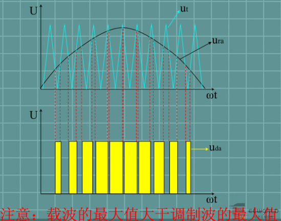

SPWM:正弦脉宽调制正弦PWM的信号波为正弦波, 就是正弦波等效成一系列等幅不等宽的矩形脉冲波形(与我们课件上画的一致) , 这个由n个等幅不等宽的矩形脉冲所组成的波形就与正弦波的半周波形等效, 称为SPWM波形。
干货 | 电源变换类型分析的图35
单极性脉宽调制波的形成
SPWM是以正弦波作为基准波(调制波),用一列等幅的三角波(载波)与基准正弦波相比较产生PWM波的控制方式。当基准正弦波高于三角波时,使相应的开关器件导通;当基准正弦波低于三角波时,使相应的开关器件截止。由此,逆变器的输出电压波形为脉冲列,其特点是:半个周期中各脉冲等距等幅不等宽,总是中间宽,两边窄,各脉冲面积与该区间正弦波下的面积成比例。这种脉冲波经过低通滤波后可得到与调制波同频率的正弦波,正弦波幅值和频率由调制波的幅值和频率决定。
逆变电路的工作还可以细化为:先把振荡电路将直流电转换为交流电;其次,线圈升压将不规则交流电变为方波交流电;最后,整流使得交流电经由方波变为正弦波交流电。
工作原理如下图:
干货 | 电源变换类型分析的图36

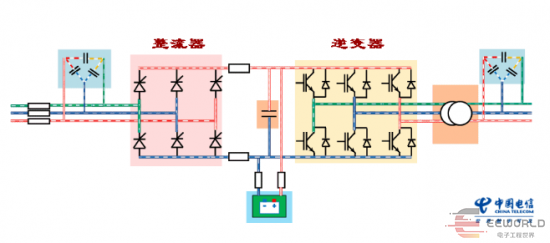

变频电源是将市电经过ACC—DC—AC的转换,输出的为纯正弦波,在一定范围内可调。具有体积小噪音低操作简单过载能力强等特点。

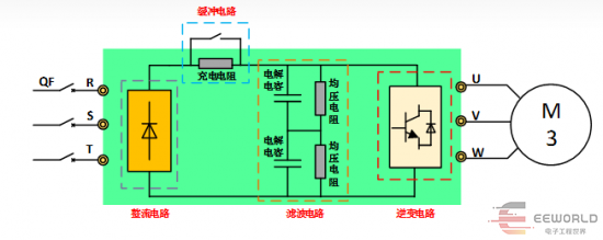

变频电源是通过应用电力电子技术,改变电机工作电源频率,以控制电机不同转速的电力控制设备。变频器主要有整流电路、缓冲电路、滤波电路、逆变电路等组成。如下图。
干货 | 电源变换类型分析的图43
整流电路:主要由整流桥组成;将交流电(市电)经过全桥整流后成直流电。对于三相380V的交流电,经整流后,直流电压理论值为380X1.414≈537V;而单相220V的交流电,经整流后,直流电压理论值为220X1.414≈310V。
缓冲电路:抑制在上电瞬间的冲击电流。由电解电容的工作原理可知,变频器在上电瞬间,电容的两端电压不会突变,而电容两端的电流会突变,此时电容两端相当于短路。若没有缓冲电路(充电电阻),整流桥会因为电流过大而损坏。缓冲电路起到了保护整流桥的作用。
滤波电路:一般电解电容的耐压值为400V;而三相380V的交流电,经整流后,直流电压理论值约为537V。因此滤波电容器,只能由两级电解电容串联而成。由于电解电容的容量不可能绝对相同,串联之后两级电解电容上的电压分配是不均衡的,会导致两个电解电容的使用寿命不一样。为了解决电压不均衡的问题,需在两个电解电容两端分别并联阻值相同的均压电阻。
逆变电路:将直流电(直流母线)转换成交流电的电力电子电路。在逆变桥里的多个IGBT组成。每个IGBT里都集成一个续流二极管,其作用是为电机的定子绕组反馈能量(电机发电)提供回路。当电机处于发电状态时,其电能可通过续流二极管流向直流回路,电解电容充电。

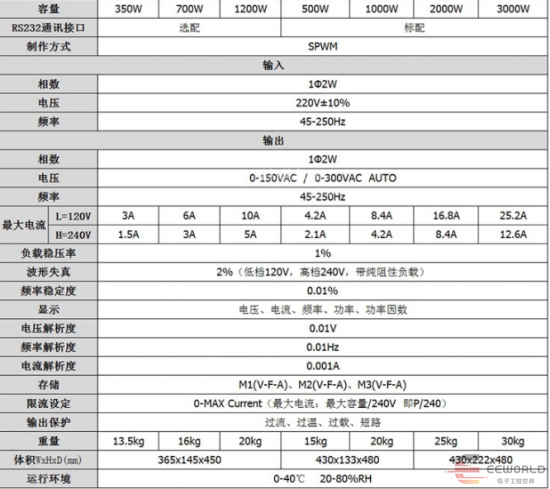

我们常规使用的大功率变频电源一般参数示例
干货 | 电源变换类型分析的图46
干货 | 电源变换类型分析的图47

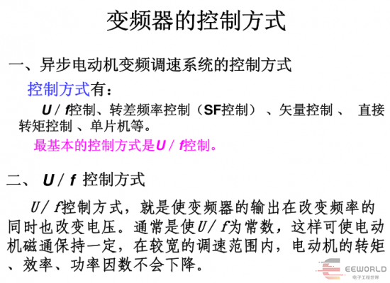

变频器根据调制方式分类:
t 脉幅调制(PAM) :Plus Amplitude Modulation
t 脉宽调制(PWM) :Plus Width Modulation
干货 | 电源变换类型分析的图48
变频电源是将市电中的交流电经过AC-DC-AC变换, 输出为纯净的正弦波,输出频率和电压 一定范围内可调。它有别于用于电机调速用的变频调速控制器,也有别于普通交流稳压电源。理想的交流电源的特点是频率稳定、电压稳定、内阻等于零、电压波形为纯正弦波(无失真)。变频电源十分接近于理想交流电源,因此,先进发达国家越来越多地将变频电源用作标准供电电源,以便为用电器提供最优良的供电环境,便于客观考核用电器的技术性能。
变频电源基本原变频电源做为交流谐振耐压试验系统的核心部分,要求调压、调频独立进行,输出电压0~400 V,频率30~300 Hz,且稳定度高,还要求在现场环境下有较强的抗干扰能力。
随着全控型快速开关器件GTR、IGBT、MOSFET等的出现,才逐渐发展为PWM方式。由于调节PWM波的占空比即可调节电压幅值,所以逆变环节可同时完成调压和调频任务,整流器无需控制,设备结构更简单,控制更方便。输出电压由方波改进为PWM波,降低了输出电压的低次谐波含量。
