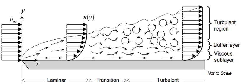

让我们从平板上的流体流动开始讨论,如下图所示。
具有均匀速度分布的流动撞击平板的前缘,开始形成层流边界层。在这个区域流动是可预测的。经过一段距离后,边界层中开始出现小的混乱振动,于是流动开始转变为湍流,最终完全变成湍流。
干货|如何为你的CFD应用选择湍流模型?的图1
这三个区域之间的过渡可以用雷诺数Re来定义。

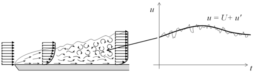

在层流区域,通过求解Navier-Stokes方程可以完全预测流体流动。该方程给出了速度场和压力场。让我们首先假设速度场不随时间变化。当流动开始转变为湍流时,尽管入口流速并不会随时间变化,但流动中仍会出现微小振动。因此就不可能再假设流动是随时间不变的。在这种情况下,必须求解与时间相关的Navier-Stokes方程,并且所使用的网格必须足够精细,以能够解析流动中最小涡的大小。请注意,此时的流动是不稳定的,但仍为层流。对于稳态和随时间变化的层流问题不需要任何模型,可以直接使用COMSOL求解。(小编:对于其他软件也是一样的)
干货|如何为你的CFD应用选择湍流模型?的图3
随着流速(即雷诺数)的增加,流场开始出现小的涡,流动振动的时间及空间尺度变得非常小。这导致在大多数实际情况下,使用Navier-Stokes方程求解该流动在算力上是不可行的。对于这种流动状态,我们可以使用Reynolds-averaged Navier-Stokes(RANS,雷诺平均Navier-Stokes)模型。该模型认为随时间变化的流场(u)包含微小的局部振动(u'),并且可以被当做一个时间平均流场(U)处理。对于单方程和双方程的RANS模型,一些额外的输运方程被引入求解湍流变量,例如湍动能(k-ε和k-ω中的k)。

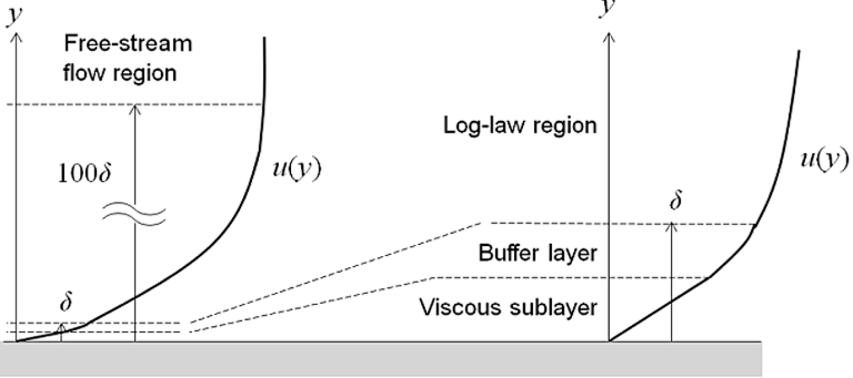

平坦壁面附近的湍流可分为四个区域。在壁面处,流体速度为零。在其上方的薄层中,流速与距壁面的距离呈线性关系。该区域称为粘性底层或层流底层。离壁面更远的是一个称为过渡层的区域。在过渡区,湍流应力开始强于粘性应力。过渡区最终连接一个完全湍流的区域。该区域的平均流速与距壁面的距离的对数有关。这就是所谓的对数定律区域。距离壁面更远的地方,流动过渡到自由流动区域。粘性底层和过渡层非常薄。如果到过渡层末端的距离为δ,则对数定律区域将延伸到远离壁面100δ的地方。
干货|如何为你的CFD应用选择湍流模型?的图4
使用RANS模型能够计算所有四个区域的流场。然而,由于过渡层的厚度太小,因此针对该区域使用模型近似可能在计算上更为有利。壁面函数忽略了过渡区内的流场,通过基于统计学的计算给出壁面处的一个非零流体速度。通过使用壁面函数,可以假设粘性底层中的流动有一个统计学解,并且该假设的计算需求将大大地降低。对于许多实际工程应用来说,这是一种非常有用的方法。

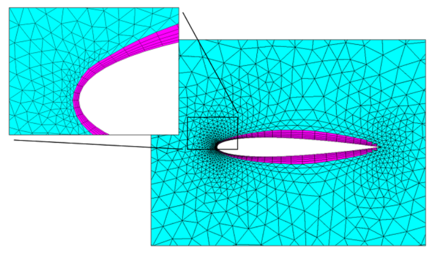

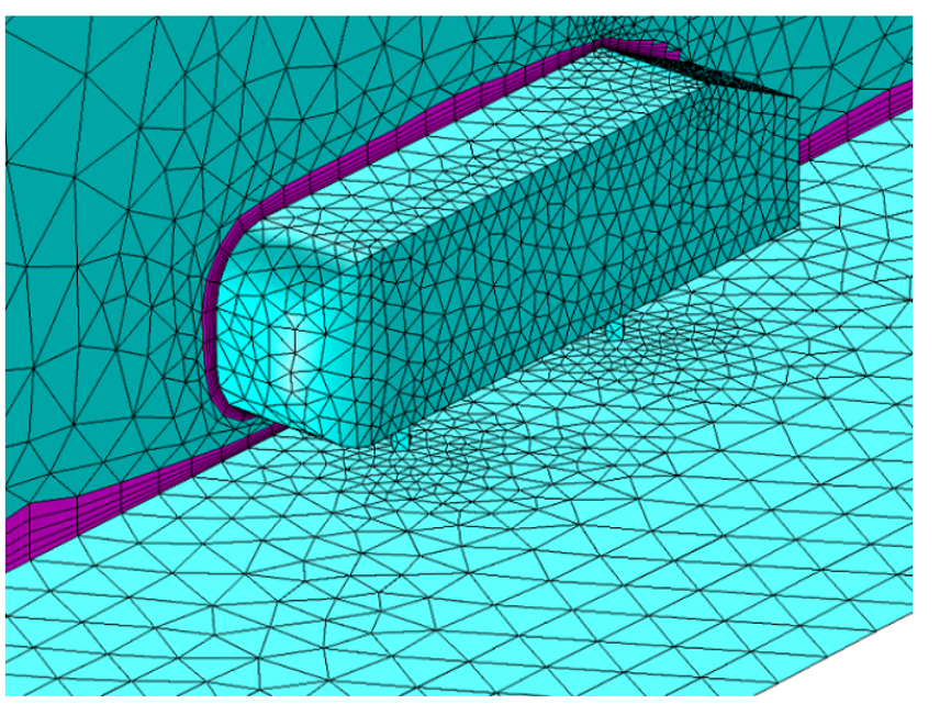

回到这篇文章顶部的图,可以观察到对于平板(以及大多数流动问题),速度场在与壁面平行的方向上变化非常缓慢,但在垂直的法线方向上变化非常快,特别是如果考虑过渡层区域的时候。这一发现肯定了边界层网格的必要性。边界层网格在壁面附近插入二维的细长矩形或三维的三棱柱。这些高长宽比的网格能够很好地解析垂直于壁面的流速变化,同时减少与边界平行方向上的计算量。
干货|如何为你的CFD应用选择湍流模型?的图6
图为:二维翼型周围的边界层网格(洋红色)和周围的三角形网格(青色
干货|如何为你的CFD应用选择湍流模型?的图7
图为:三维钝体周围的边界层网格(洋红色)和周围的四面体网格(青色)
