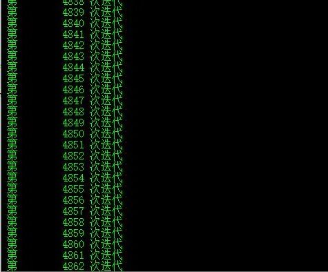

上面矩阵A为非对称矩阵,采用共轭梯度法求解过程如下:

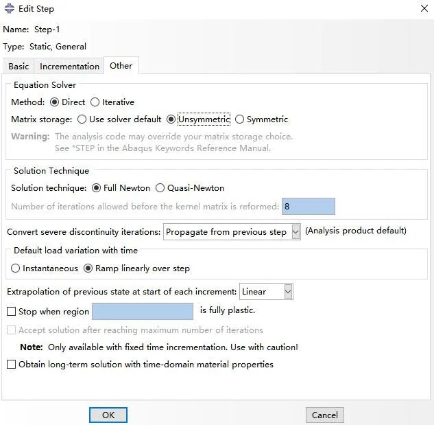

在实际工程中,有限元方法形成的刚度系数以对称正定居多,但是实际上也存在非对称的可能,例如,当材料本构采用摩尔-库伦本构时,其形成的刚度矩阵就有可能会是非对称的,此时如果是使用商业软件,应当在软件中选择非对称求解器。如果是自主编程且采用迭代法求解线性方程组,则需要找到一种适用于非对称矩阵的求解方法。

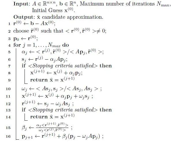

BiCGStab法的具体计算过程如下:

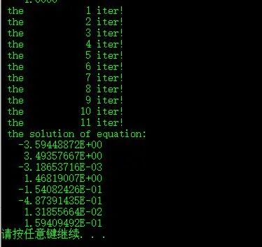

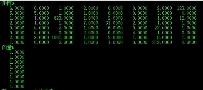

program bicgstab_main implicit none integer,parameter::n=8 real(8)::a(n,n),b(n) real(8)::x(n),x0(n) integer::i,j integer,parameter::m=20 real(8)::c(m,m),d(m) real(8)::y(m),y0(m) a=reshape((/6,5,1,2,0,0,2,1, & 0,5,1,1,0,0,3,0,& 1,1,623,1,2,0,1001,2, & 2,1,1,7,1,2,1,1,& 0,0,2,31,6,0,2,1,& 0,0,0,2,0,4,1,0,& 2,3,1,1,23,1,5,213,& 123,0,12,1,1,0,1,3/),(/n,n/)) b=(/1,1,1,1,1,1,1,1/) write(*,*)"矩阵A" write(*,"(8f10.4)")(a(i,:),i=1,n) write(*,*)"向量b" write(*,"(f10.4)")b x0=100.0 x=0.0 call bicgstab(a,b,x,x0,n) end program bicgstab_main subroutine bicgstab(a,b,x,x0,n) implicit none integer,intent(in)::n real(kind=8),intent(in)::a(n,n),b(n),x0(n) real(kind=8),intent(out)::x(n) real(kind=8)::p0(n),r0(n) real(kind=8)::tol=1.0d-6 integer::nmax=1000 real(kind=8)::rj(n),pj(n) real(kind=8)::alphaj real(kind=8)::r0_bar(n) real(kind=8)::sj(n) real(kind=8)::xjp1(n),xj(n) real(kind=8)::wj real(kind=8)::rjp1(n) real(kind=8)::betaj integer::n_iter real(kind=8)::apj(n),asj(n) r0=b-matmul(a,x0) r0_bar=r0 if(abs(dot_product(r0,r0_bar))<tol) then write(*,*)"unvalid r0_bar,select an other!" return endif p0=r0 rj=r0 pj=p0 xj=x0 n_iter=0 do if(n_iter>nmax) then write(*,*)"exceed max iter!" exit endif alphaj=dot_product(rj,r0_bar)/dot_product(matmul(a,pj),r0_bar) apj=matmul(a,pj) sj=rj-alphaj*apj if(norm2(sj)<tol) then xjp1=xj+alphaj*pj x=xjp1 exit endif asj=matmul(a,sj) wj=dot_product(asj,sj)/(norm2(asj))**2 xjp1=xj+alphaj*pj+wj*sj rjp1=sj-wj*asj if(norm2(rjp1)<tol) then x=xjp1 exit endif betaj=alphaj*dot_product(rjp1,r0_bar)/(wj*dot_product(rj,r0_bar)) pj=rjp1+betaj*(pj-wj*apj) xj=xjp1 rj=rjp1 n_iter=n_iter+1 write(*,*)"the",n_iter,"iter!" enddo write(*,*)"the solution of equation:" write(*,"(es18.8)")x end subroutine bicgstab
依据上述过程编写程序,计算前述非对称矩阵线性方程组求解结果:
