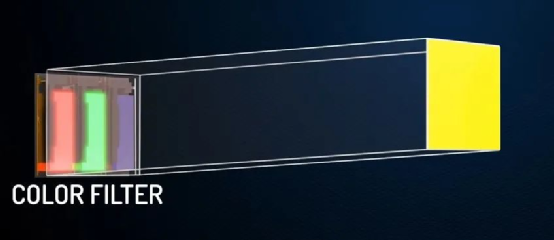

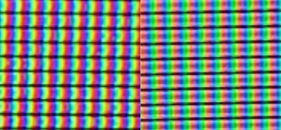

在科普之前我们要了解的是屏幕显示的各种颜色组成,使用手机放大拍摄屏幕会发现是由“红蓝绿”三种颜色排列而成,也就是三原色,我们所看到的五颜六色的画面都是基于这三种颜色组成。
什么是QD-OLED OD-OLED与LCD、OLED、QLED都有何区别的图2
什么是QD-OLED OD-OLED与LCD、OLED、QLED都有何区别的图3

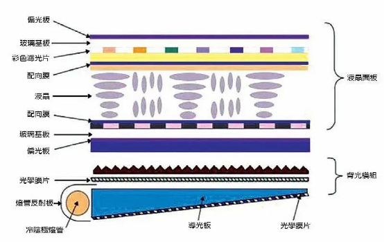

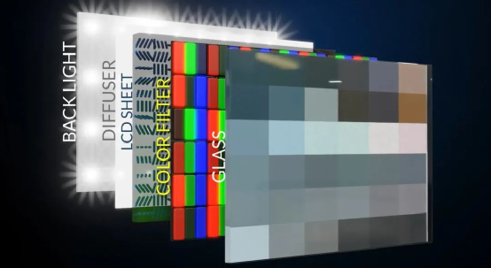

▲LCD面板结构
LCD技术是电视初期的显示技术,也是我们常说的液晶显示器,开创了显示新时代,发展时间最长,目前市场中很多低端产品依旧会使用这类显示技术。LCD面板主要通过最下方的背光层发出白光,光线穿透上方的彩色滤光层后就会呈现我们所看到的颜色。

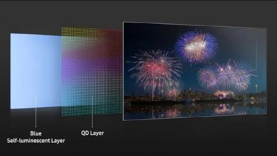

QD-OLED亦称EL-QLED、ELQD、QDEL,是一种使用量子点的显示设备,QD则是英文quantumdot(量子点)的缩写。这个技术是由三星所开发的,简而言之,QD-OLED是一种混合显示技术,是OLED电视的更好版本,主要采用OLED技术的元素并将其与量子点面板相结合,旨在提供两全其美的效果,目的是提供高峰值亮度。
什么是QD-OLED OD-OLED与LCD、OLED、QLED都有何区别的图7
▲图源三星

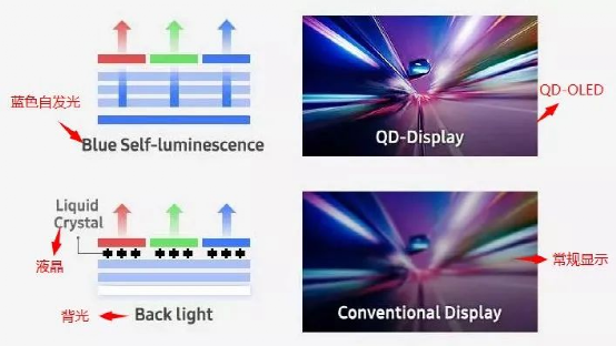

QD-OLED电视主要使用四个元素来产生图像:LED背光、量子点层、LCD矩阵和彩色滤光片。QD-OLED中的量子点是只有几纳米大小的微小半导体颗粒,这些点将白光转换为彩色光而不会损失能量。产生的颜色取决于量子点本身的大小——较大的在光谱的红色端发出光,较小的在蓝色端发出光。
QD-OLED如何发光?
在QD-OLED中,一叠蓝色OLED材料用于照亮包含红色和绿色量子点的像素。每个OLED像素分为三个子像素:由原始蓝色OLED材料组成的蓝色子像素、带有红色调谐量子点的红色子像素和由绿色调谐量子点生成的绿色子像素。然后可以将这些组合起来以产生真正的白光。
什么是QD-OLED OD-OLED与LCD、OLED、QLED都有何区别的图8

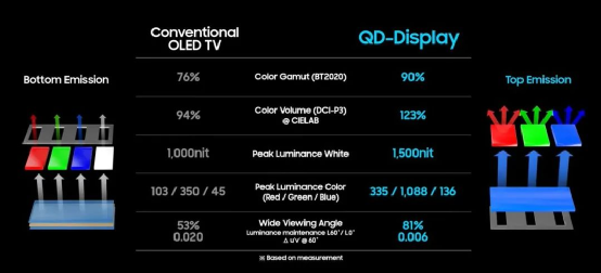

OLED面板可以产生非常纯粹的黑色,因为OLED每一个像素可以单独关闭,缺点是它们无法达到与其他面板 相同的亮度水平,并且在某种程度上也容易受到图像残留或老化的影响。
QD-OLED面板在色彩准确性方面较为出色,可以做到比OLED面板更高的亮度,并且寿命相对更久,但QD-OLED无法实现OLED面板那样更纯粹的黑色,所以整体画面的对比度不如OLED面板。
什么是QD-OLED OD-OLED与LCD、OLED、QLED都有何区别的图9
▲图源三星
同时,QD-OLED与传统的LCD显示器相比,显示器响应时间、可视视角可以得到改善。并且三星还声称,QD-OLED屏幕将减少40-50%的“有害蓝光”,因为蓝色OLED材料将主要产生波长超过455nm的光,不过具体表现还是要等产品上市测试后才能知晓。
